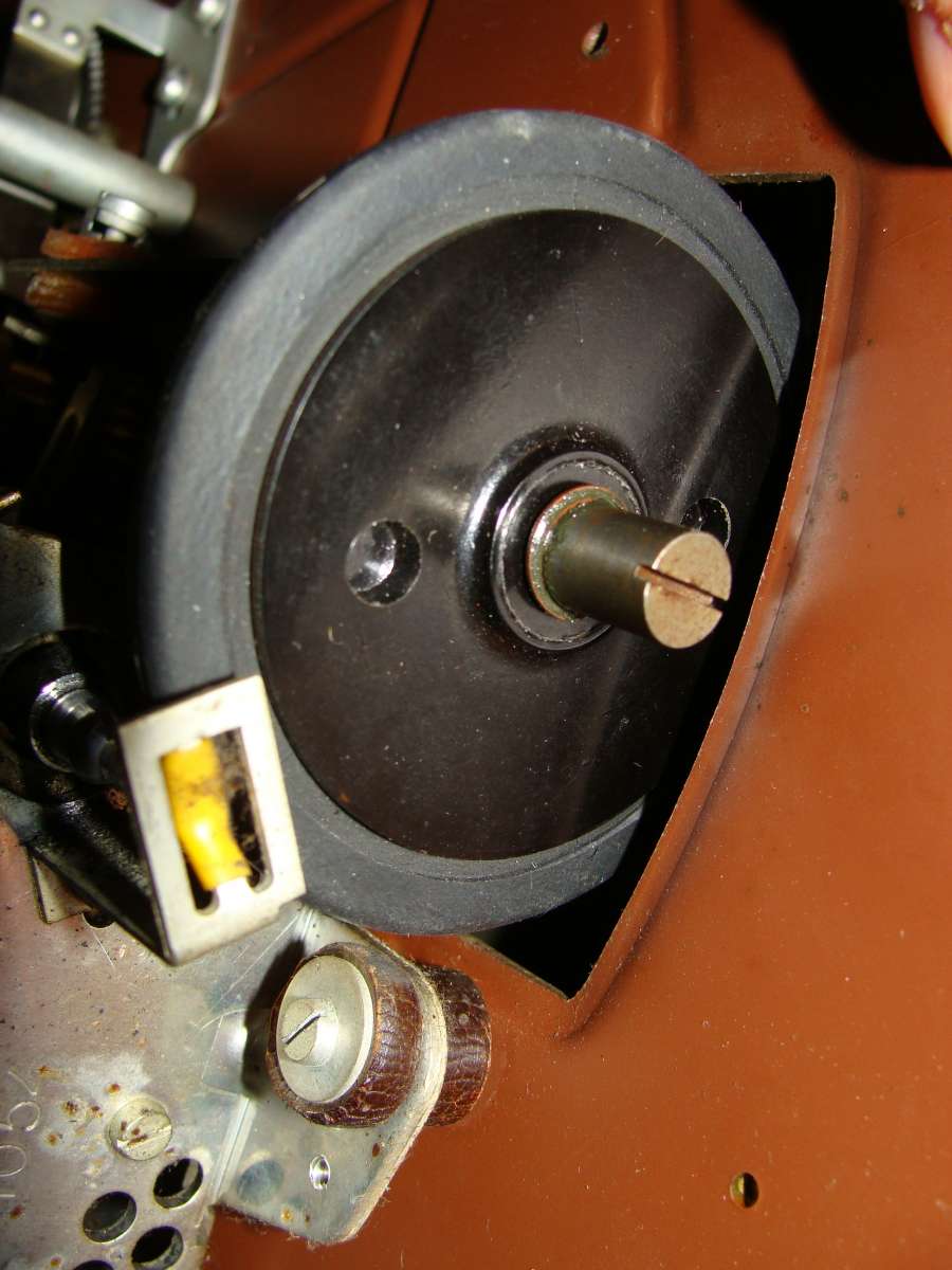

13 nov 2012 18:09 #24037
Beantwoord door hkruis in topic FX631A _ restauratie _ JK
Ik zal morgen even detail foto's van het loopwiel maken, Overigens staan ze ook hierboven al hoe ik het gedaan heb.
Ik heb gemerkt dat het rubber best wel lekker soepel mag zijn. Een test die ik gedaan heb is simpel. Neem een glad oppervlak, b.v. spiegel. Beweeg het harde wiel over het oppervlak. je merk gelijk het glijd er overheen. Doe je dit met het nieuwe O-ring wiel dan voel je een duidelijke glij weerstand.
En de veer die tussen de montagearm van het wiel zit en het plateau moet gewoon heel erg sopel zijn. degene die erin zat was te strak en te kort.
In de FX744A die nu in de werkplaats staat zit een identieke AG1000. Hiervan is het wiel totaal niet verhard. wel origineel, de lak was onaangeroerd, dus kennelijk komt het voor dat het wiel niet uitgehard is.

13 nov 2012 16:34 #24027
Beantwoord door Bert Kn in topic FX631A _ restauratie _AG1000
Henk,
Kun je een foto van het wiel plaatsen?
Mg.
Bert.
Mg.
Bert.
