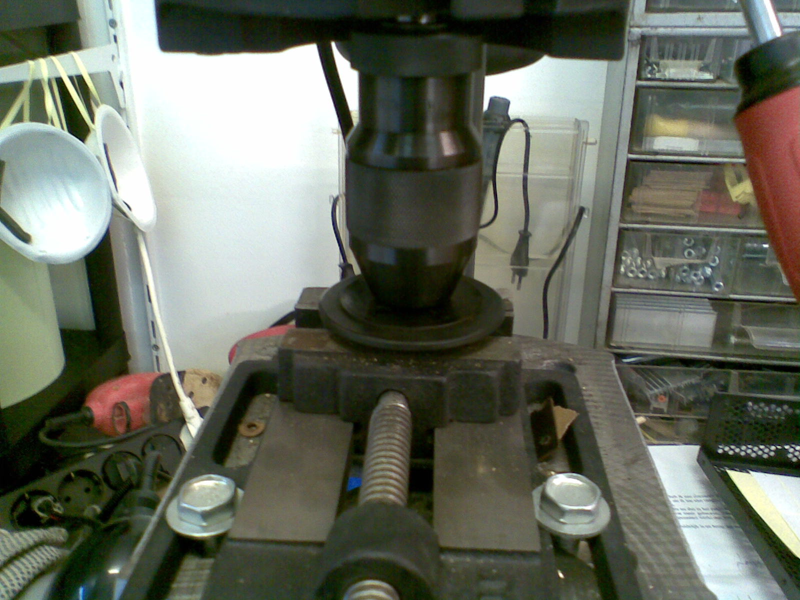

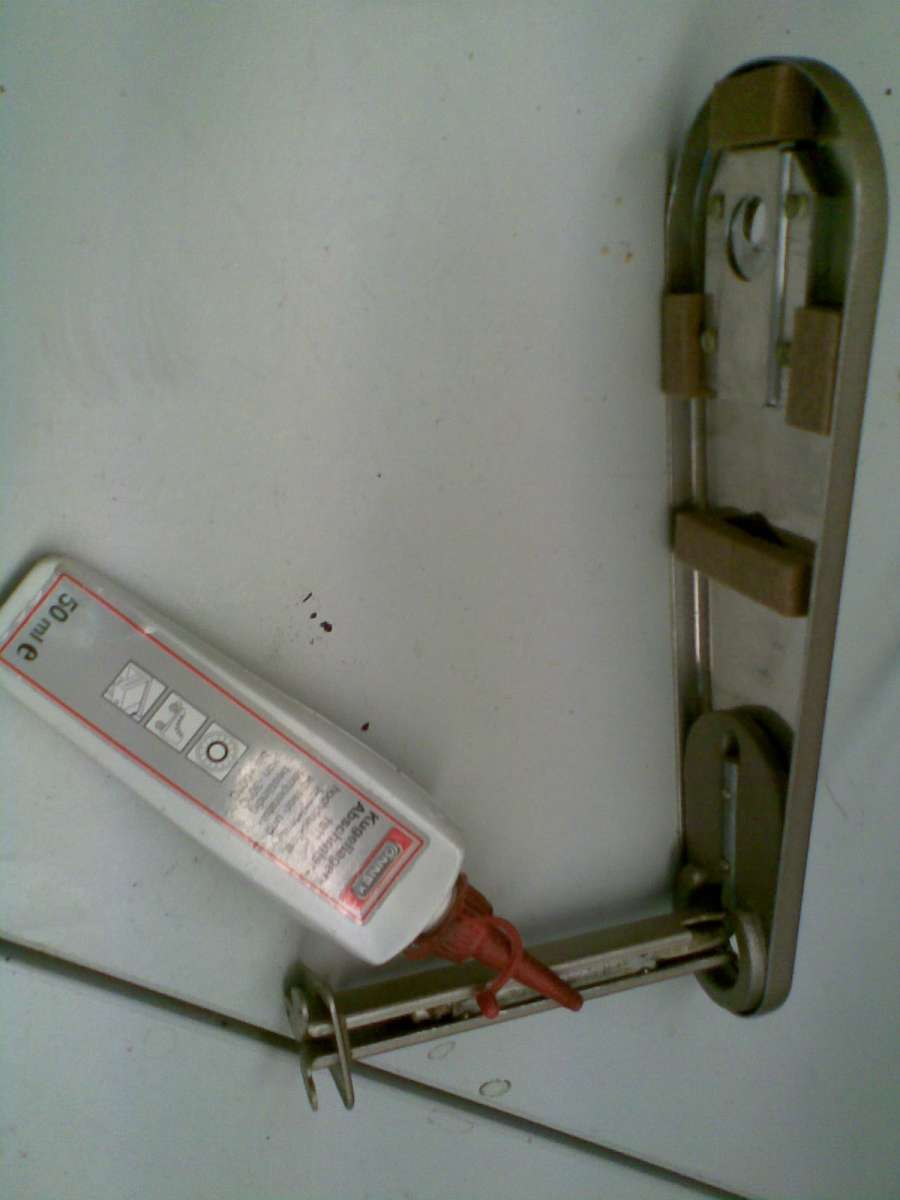

De platenspeler is geheel schoongemaakt. Van een donor de wisselarm en knop overgezet. Alle bewegende onderdelen gesmeerd volgens Philips instructies.
Het aandrijfwiel in de kolom boormachine 2 mm verkleind. Oorspronkelijk is het wiel 64 mm en nu 62 mm. Er zat een behoorlijke deuk in. O ringen besteld bij Eriks. Om dit goed te lijkem zal in het wiel een holling gemaakt moet worden. Even uitgeprobeerd met een zeer kleine ronde vijl en dat lijkt te werken.
Het lijkt mij dat het ook mogelijk moet zijn om deze wielen geheel nieuw te maken van EPDM plaat in de juiste dikte. met een kolomboor de juiste maat en gat zagen en de buitenkant een ronding geven. De zijkanten verstevigen met hard kunststof ronde plaatjes. Ga ik ook nog uitproberen.

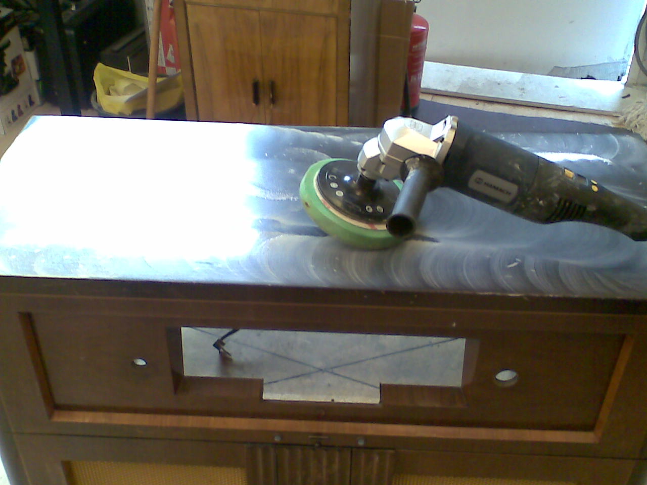

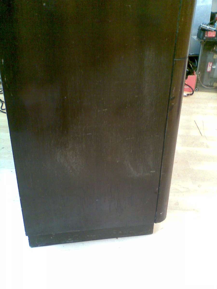

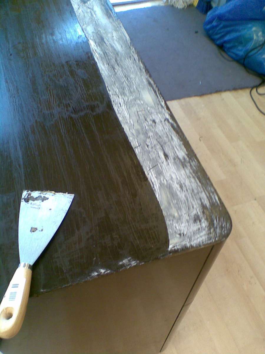

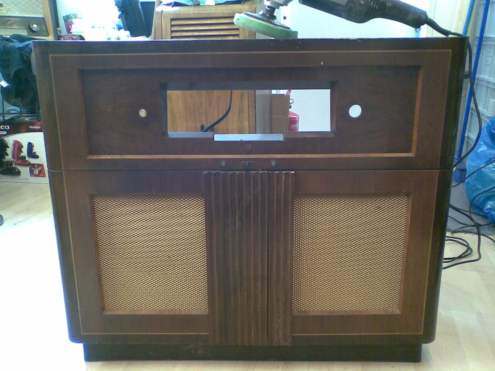

02 nov 2012 06:29 #23542 door hkruis
Beantwoord door hkruis in topic FX631A _ restauratie _ JK_kast

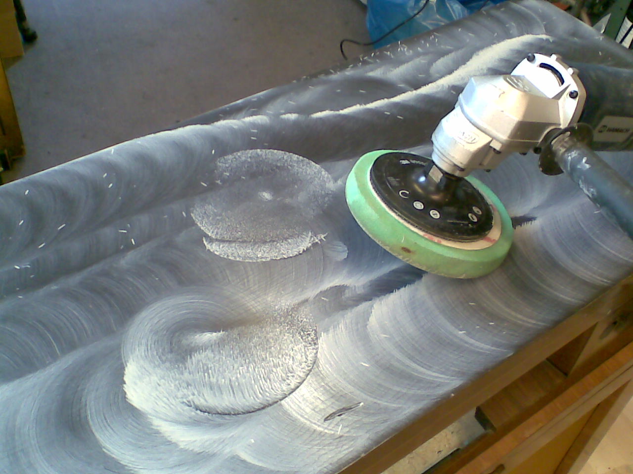

De kast is sterk verweerd, ingetrokken vocht en de lak vertoond allemaal scheurtje. Ik heb geprobeerd de lak te machinaal polijsten. resultaat is nihil. Hierna begonnen met verf afbijt.
Dit wil ook nog niet erg lukken. Van de bovenkant en zijkanten is min of meer de bovenste laag er af, dus dat zal nogmaals moeten. De voorkant is nog in redelijk goede conditie en kan met een staalwol bewerkt worden en 1 laklaag er over.

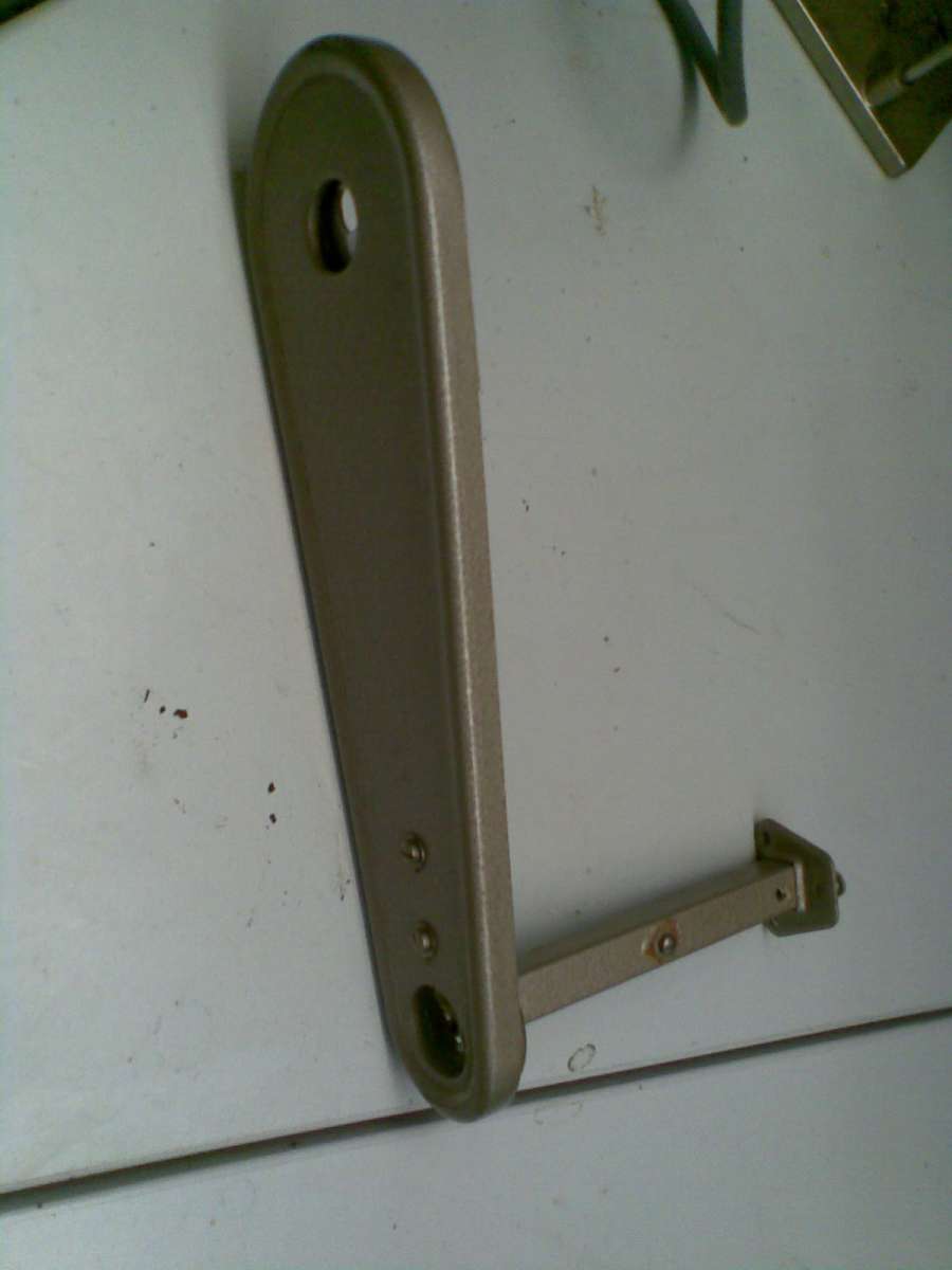

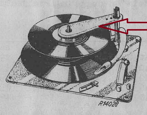

31 okt 2012 19:22 #23506 door Bert Kn
Beantwoord door Bert Kn in topic FX631A _ restauratie _ JK_AG1000
Henk,
Volgens mij heeft de grote arm voor de wisselaar hier gewoon opgezeten en is hij er in het verleden afgehaald.
De gaten naast de af taster van de plaat diameter zitten er.
Als er geen wisselaar op had gezeten is die af taster naar mijn mening ook overbodig.
Ik denk dat de wissel arm die je nog hebt liggen gewoon past.
Mg.
Bert.

31 okt 2012 19:04 #23505 door hkruis
Beantwoord door hkruis in topic FX631A _ restauratie _ JK_AG1000
Op de AG1000, zie item met foto's ontbreekt de grote arm voor de wisselaar. Is de AG1000 ooit geleverd zonder dit stuk metaal?
Ik heb nog een wisselarm liggen, kan die er dan zondermeer op?
hkruis schreef : Even bezig geweest met de AG1000 uit het FX631A meubel. Alles wat zou moeten bewegen en draaien zat behoorlijk vast. Dus eerst maar eens schoongemaakt. Verder zal het aandijfrubber vervangen moeten worden. Ook de motor ophangrubbers en het rubber van de wielophanging zijn op.
De bedrading 230 volt en signaal moeten vervangen worden.
Dat zal ook wel lukken.
