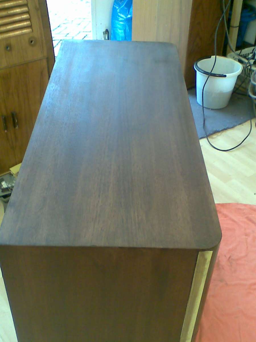

08 nov 2012 15:12 #23770
Beantwoord door hkruis in topic FX631A _ restauratie _ JK

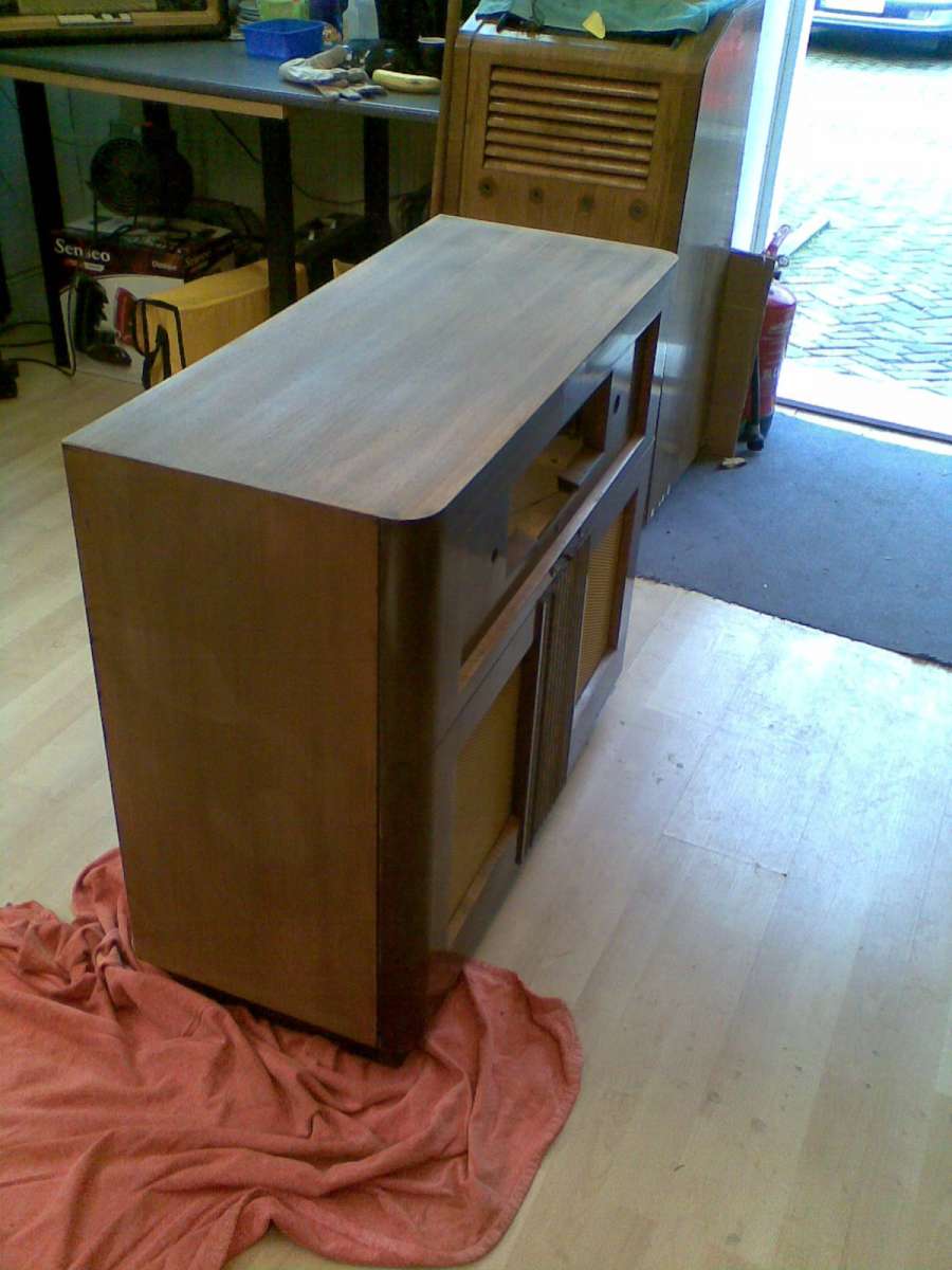

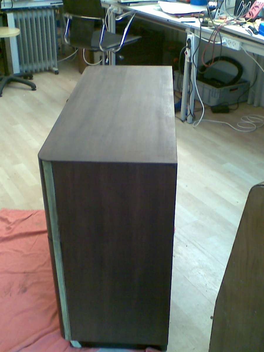

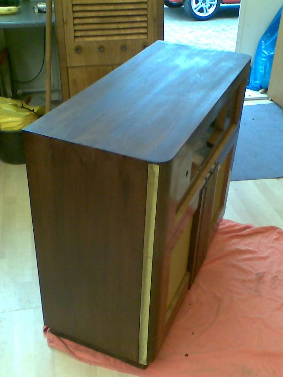

Ik laat me niet kisten door een radiomeubel. Na nog 2 keer met afbijt en goed met water afnemen konden de restanten er afgeschuurd worden. Hierna het fineer weer opgevuld en de eerste kleurlaag er op gezet. Een mengsel van Mahonie en Wenge. Nog 1 kleurlaag er op als deze uitgehard is en dan de nodige laklagen.

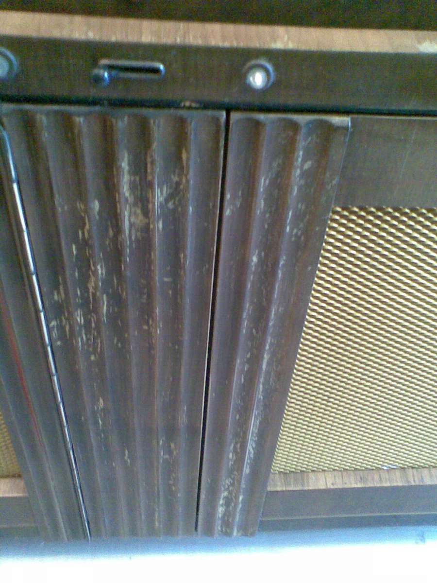

De voorkant is al licht geschuurd. De deurtjes krijgen nog een aparte behandeing, De laklaag is te beschadigd.

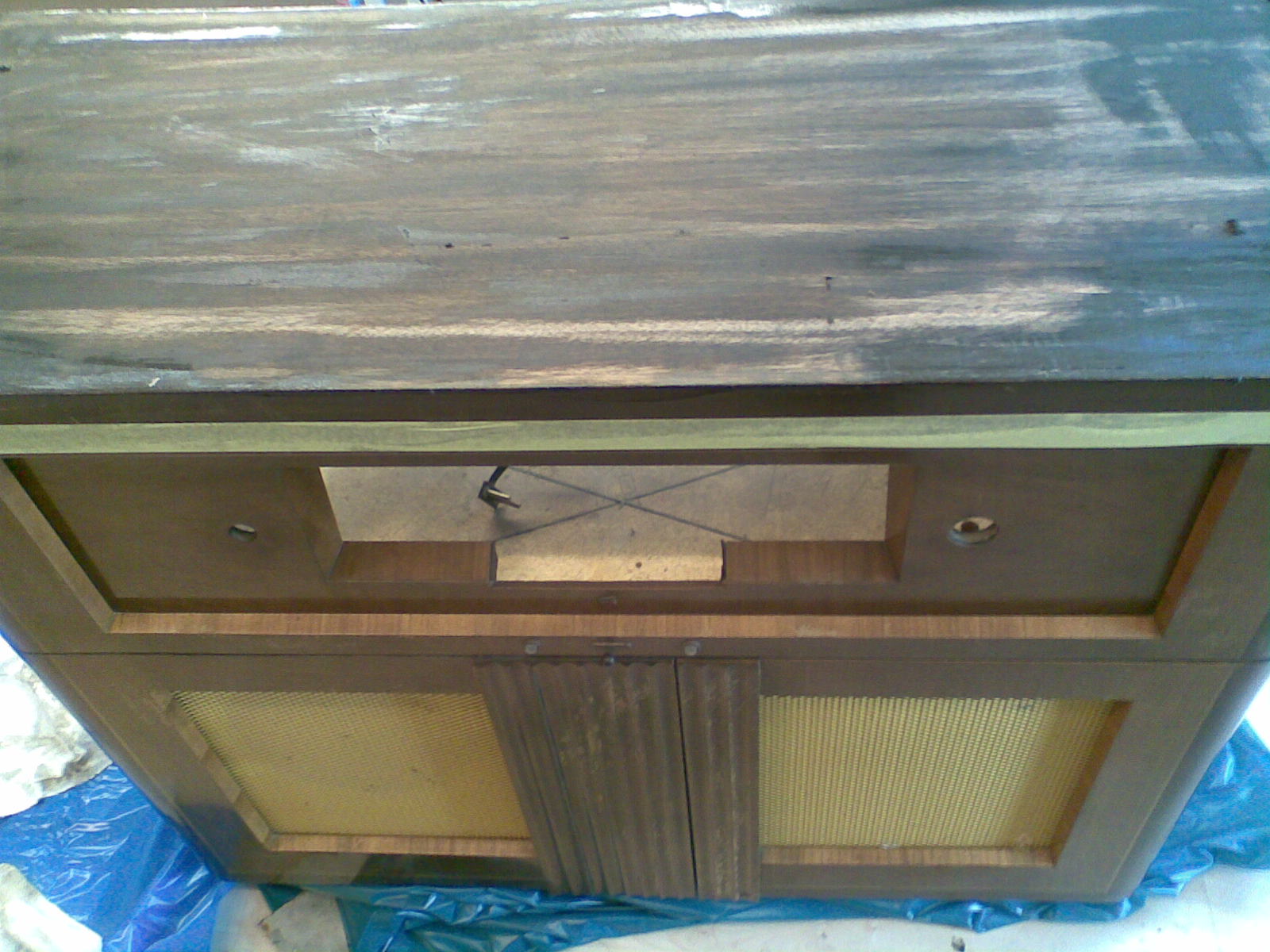

07 nov 2012 05:45 #23715
Beantwoord door hkruis in topic FX631A _ restauratie _ JK-kast

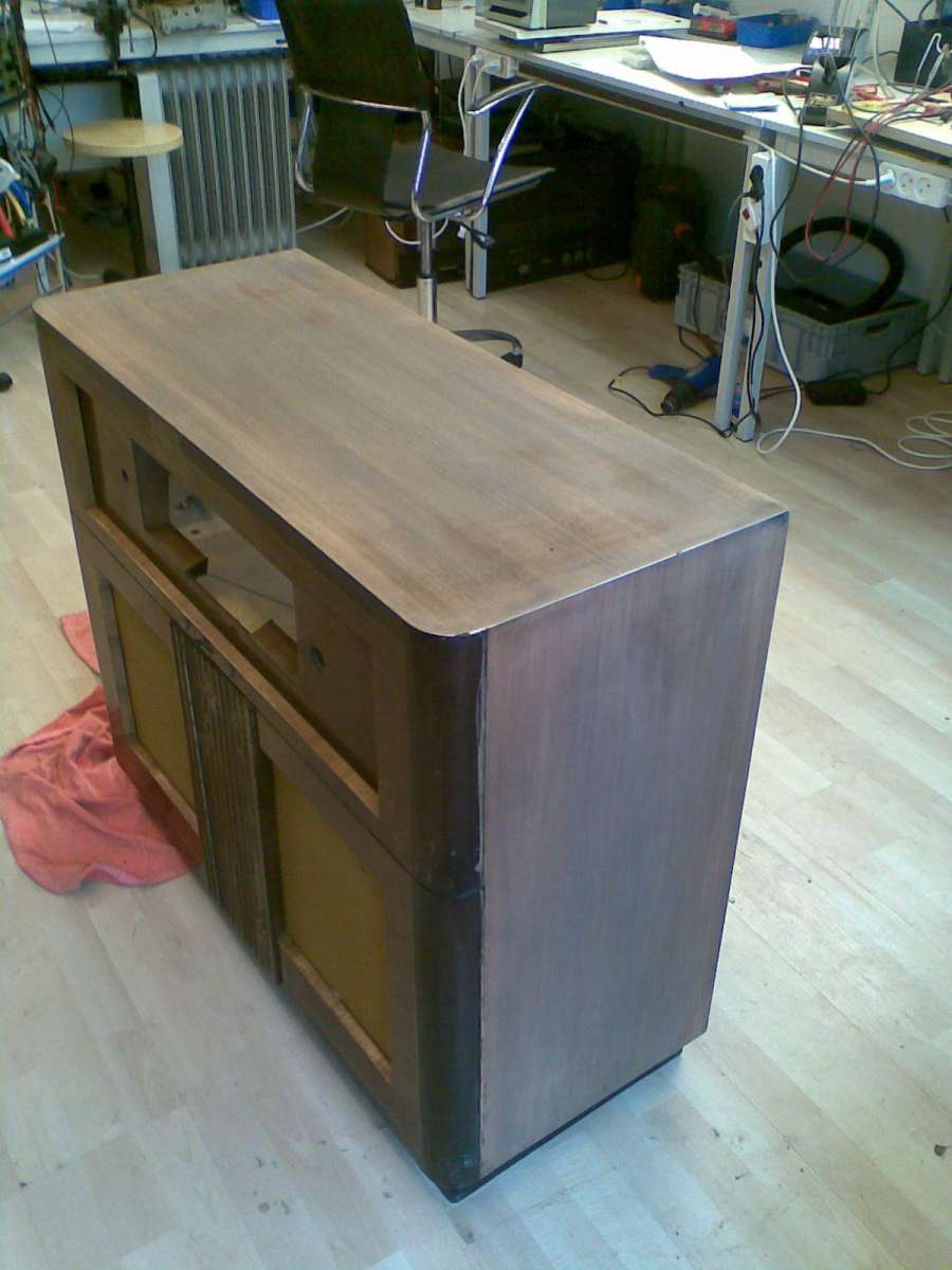

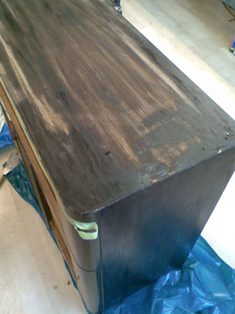

Heb de kast nu 3 keer met afbijt behandeld, boven- en zijkanten. De laklaag is zeer weerbarstig en gaat er moeilijk af. Op de foto's heb ik milieu vriendelijke afbijt gebruikt.
Ondertussen een veel doodskoppen afbijt gebruikt en dat gaat beter. Ondertussen is ook wel gebleken dat het beter is om de oude laklaag voor het afbijten eerst flink op te ruwen met schuurpapier. Ook afdekken met een plastic zak versnelt het proces.
De kast is van zichzelf vrij donker aan de boven- en zijkanten, zit tegen Wenge aan.
De voorkant behandel ik met staalwol. Hierna 1 herstel laagje lak. De rest zal ik moeten inkleuren en dan lak afwerking.
