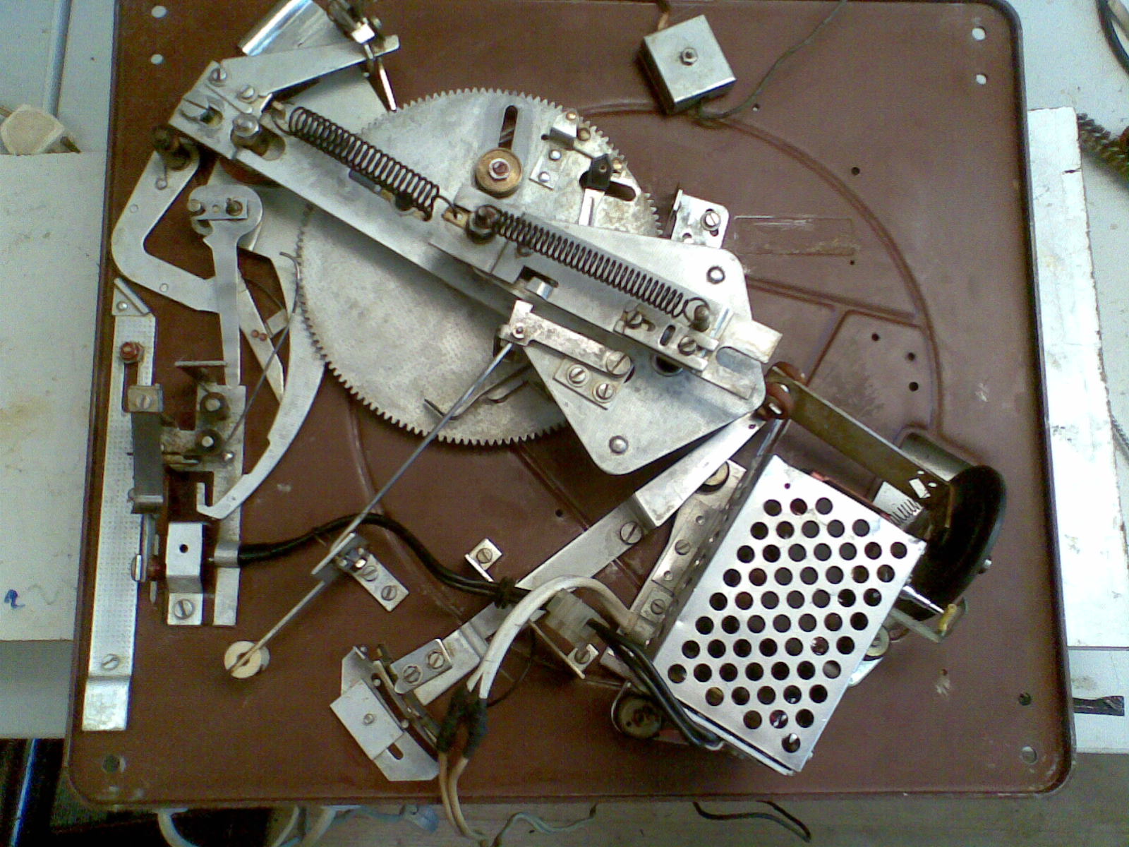

Beantwoord door hkruis in topic FX631A _ restauratie _ JK_AG1000

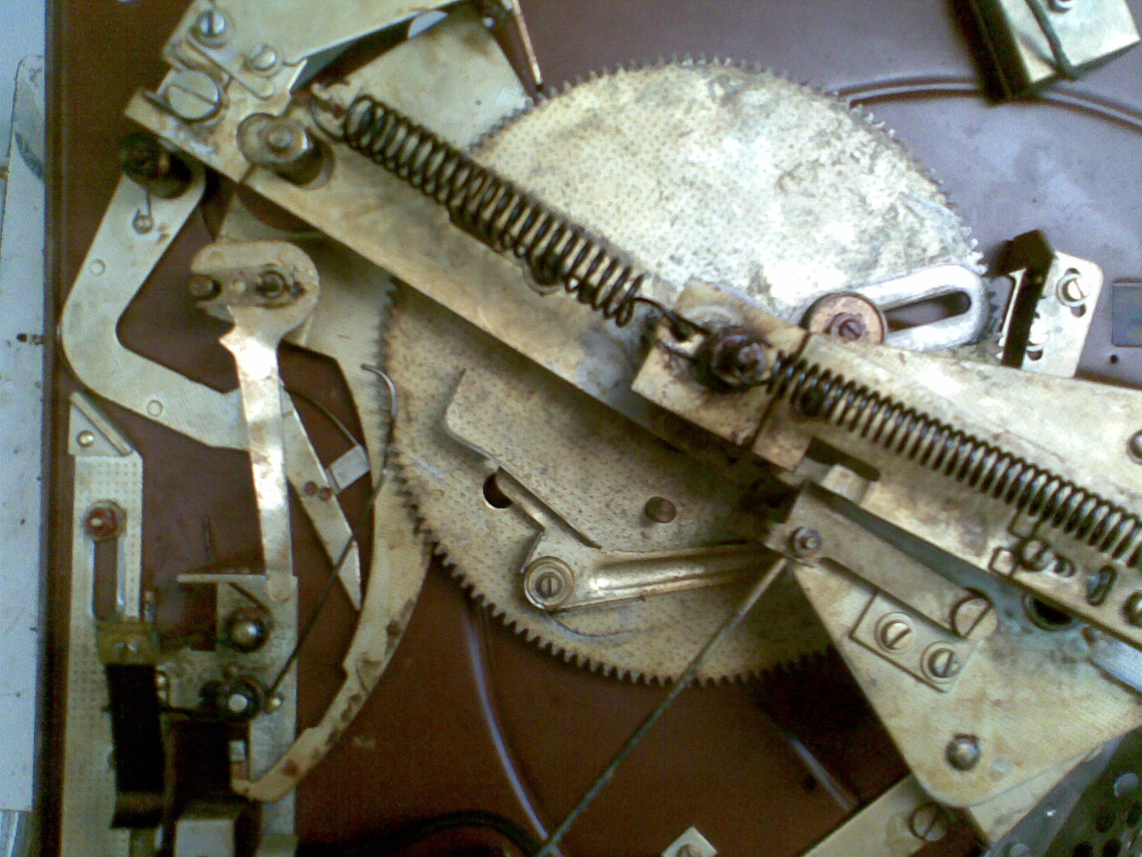

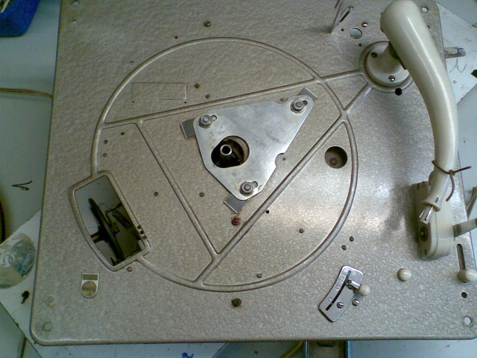

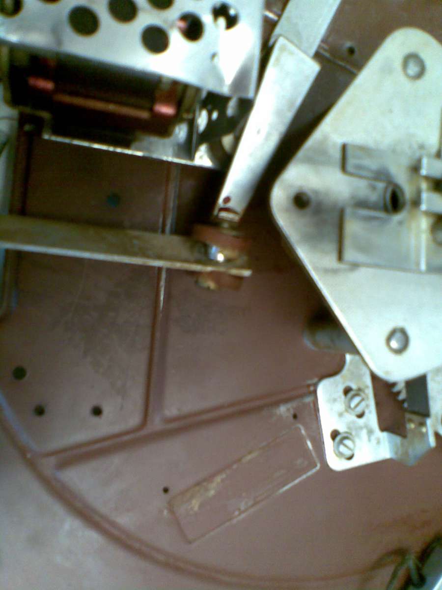

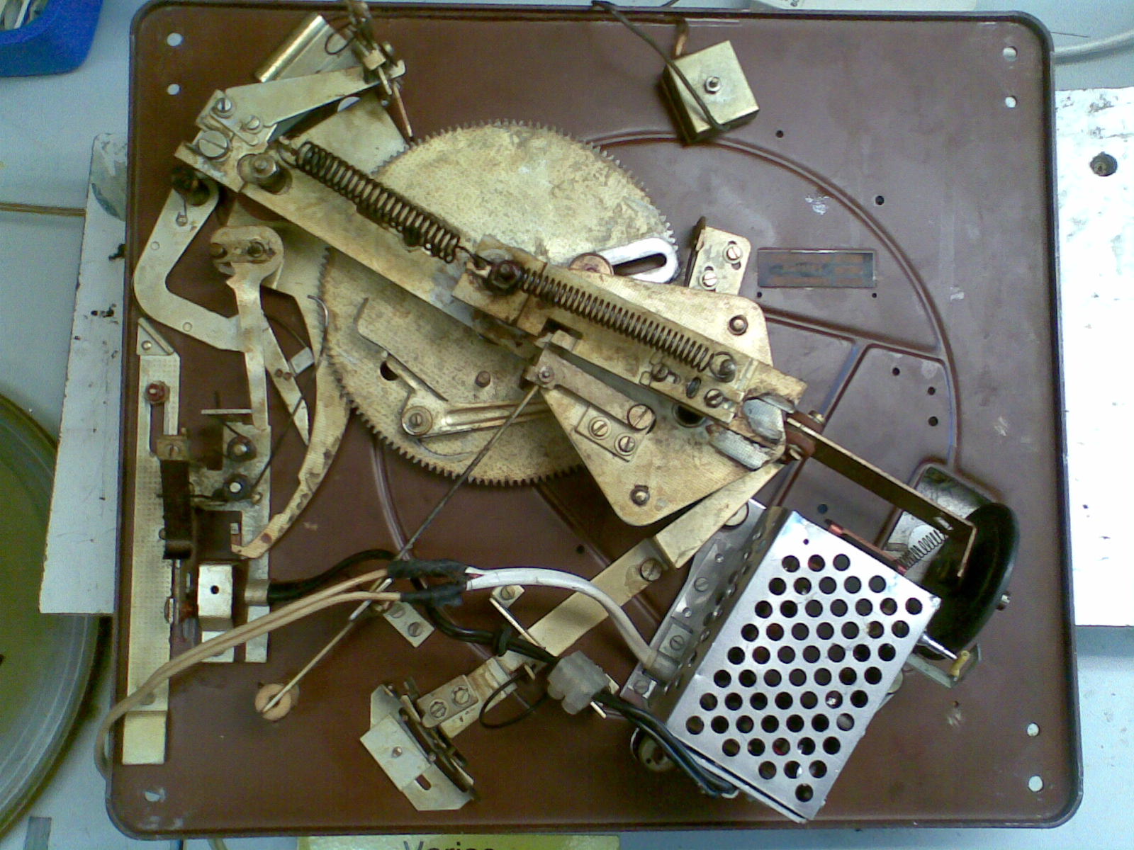

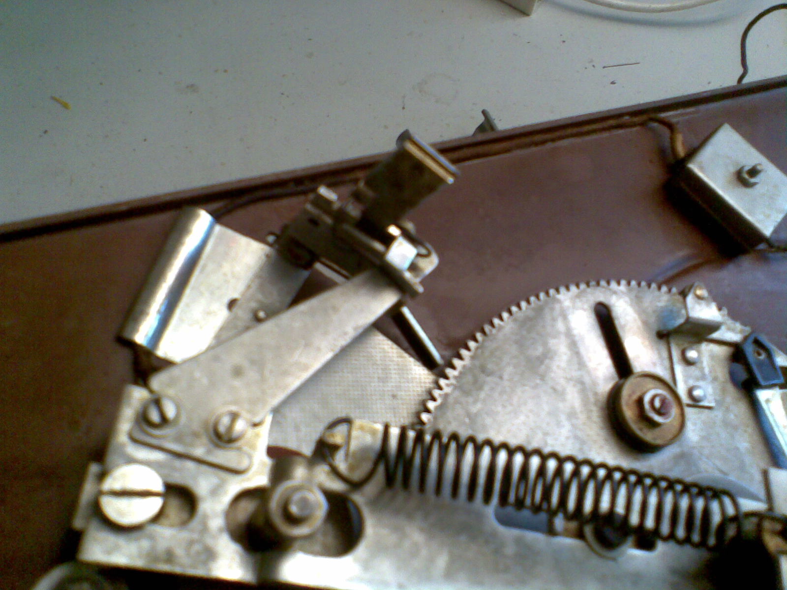

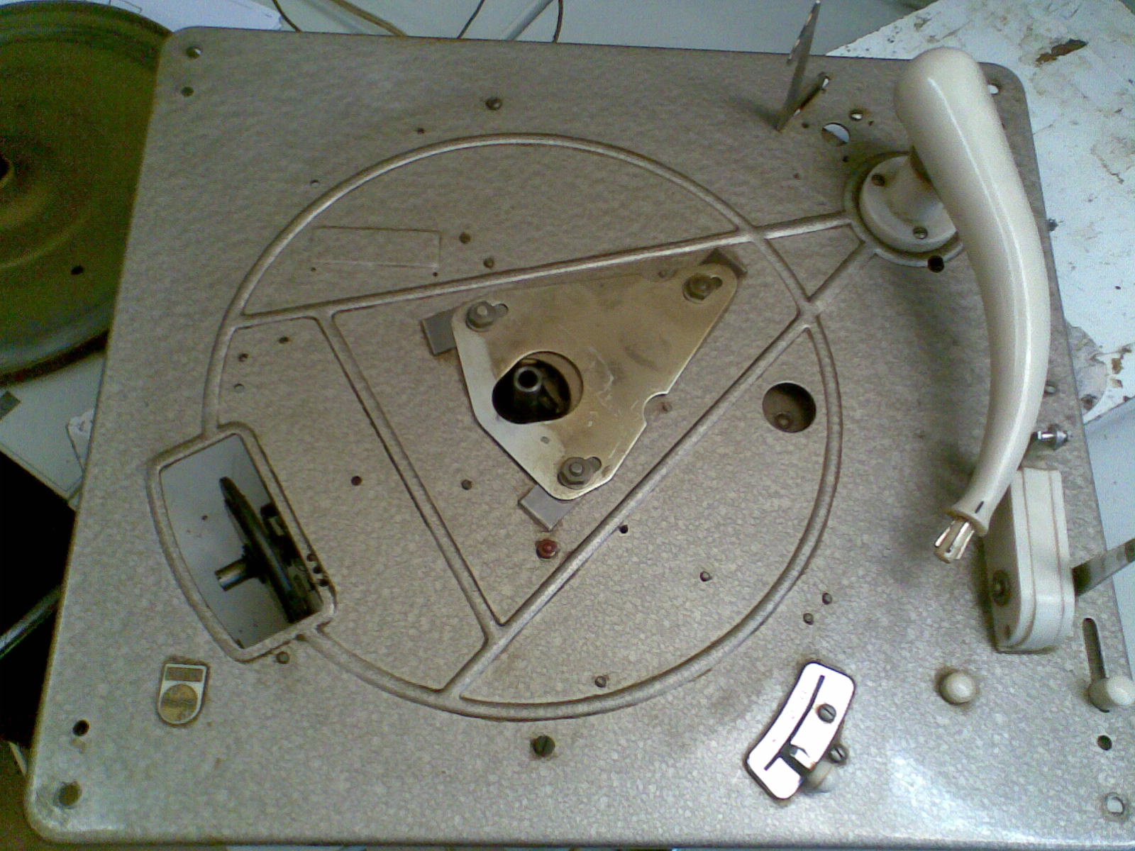

Even bezig geweest met de AG1000 uit het FX631A meubel. Alles wat zou moeten bewegen en draaien zat behoorlijk vast. Dus eerst maar eens schoongemaakt. Verder zal het aandijfrubber vervangen moeten worden. Ook de motor ophangrubbers en het rubber van de wielophanging zijn op.
De bedrading 230 volt en signaal moeten vervangen worden.
Dat zal ook wel lukken.

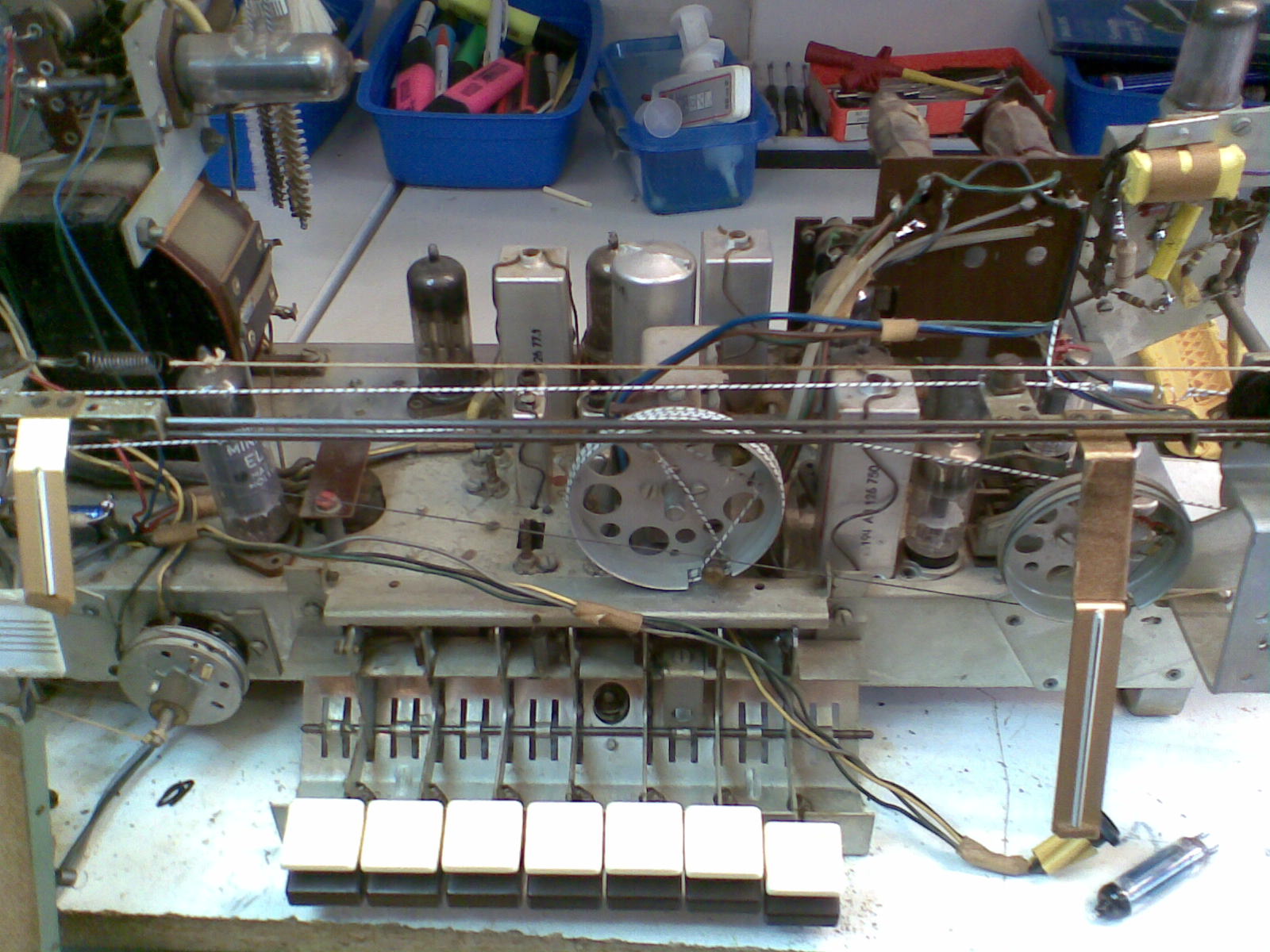

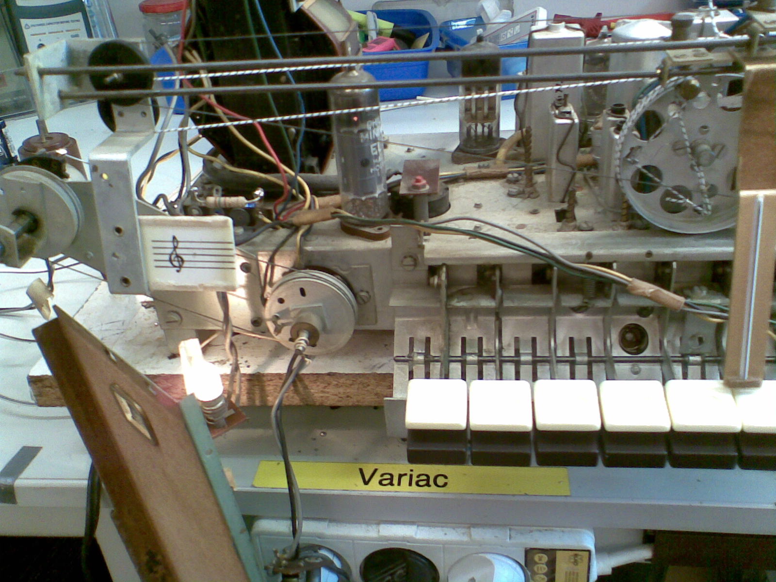

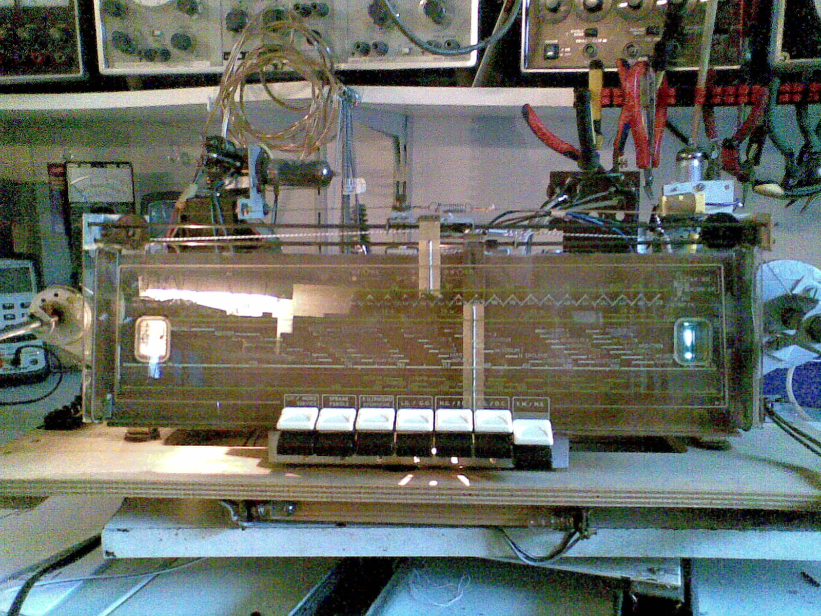

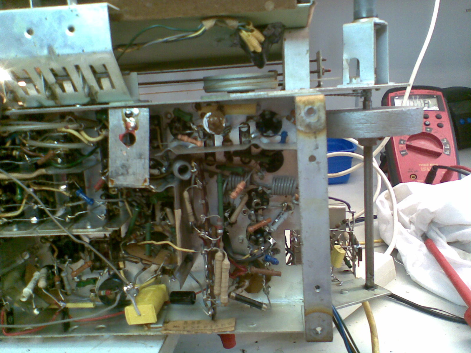

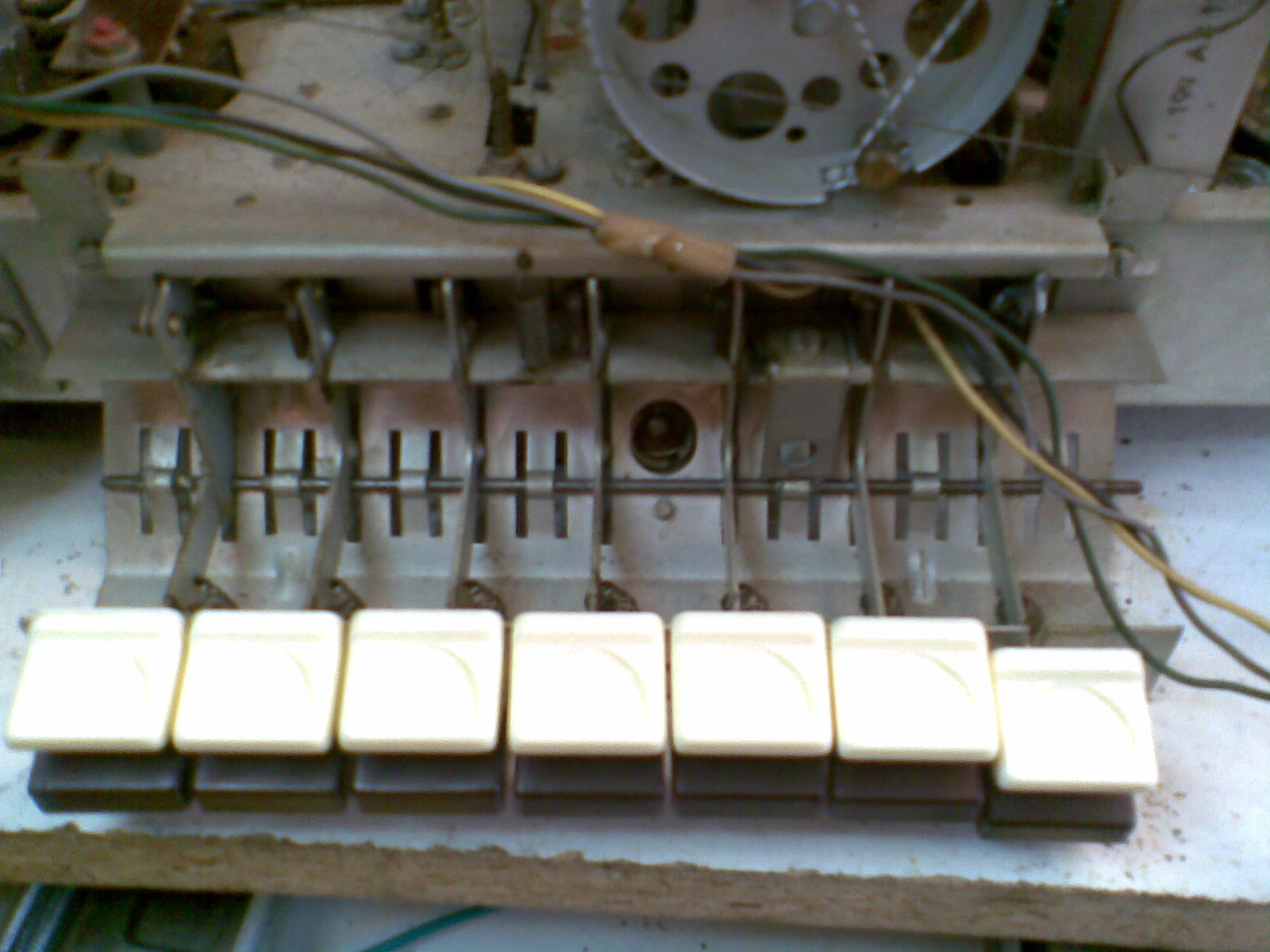

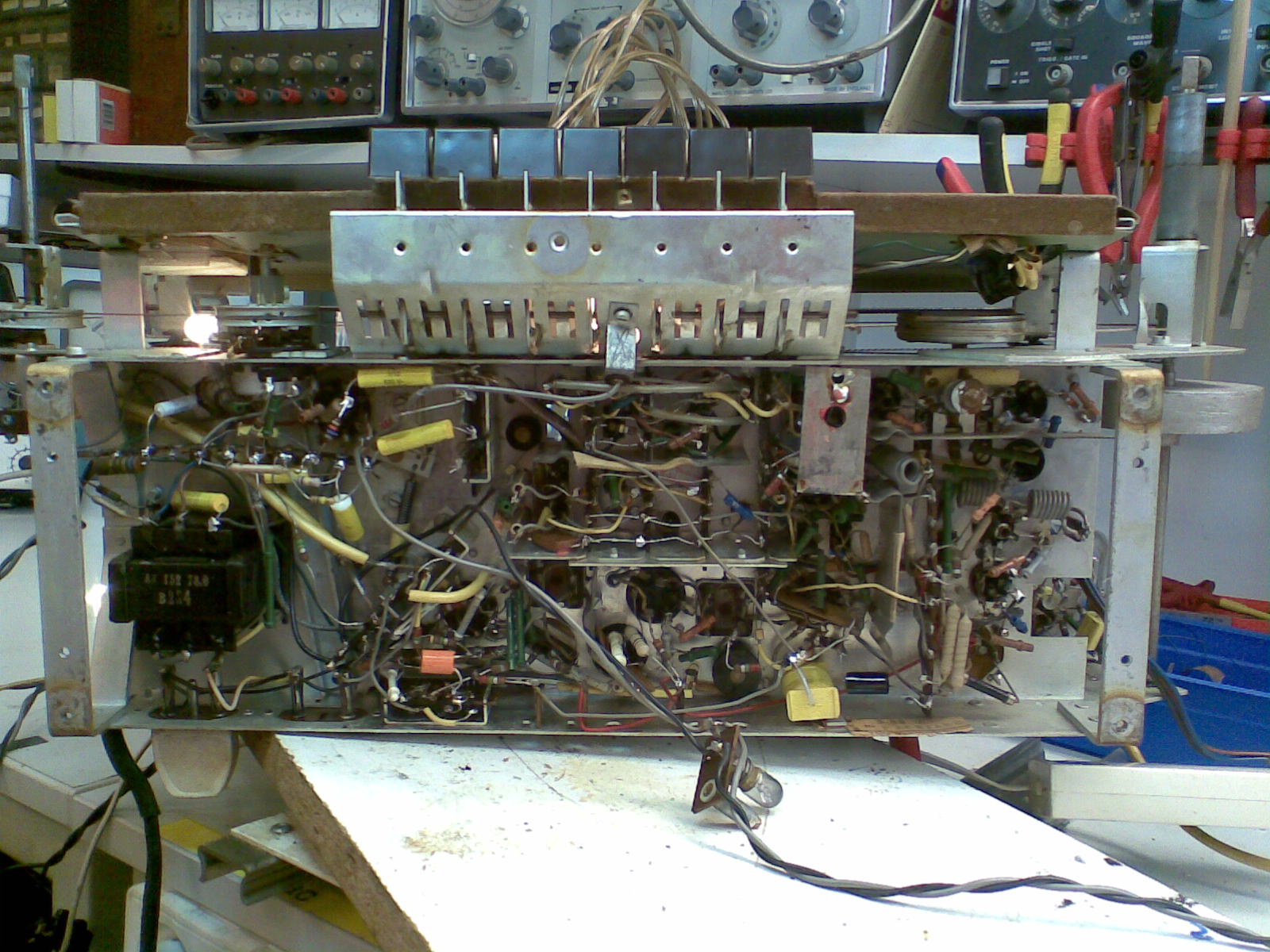

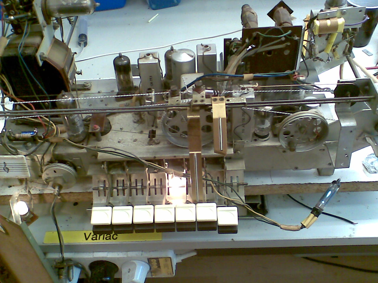

De radio is weer in top condities, na het vervangen van de MG schaaldraad de spanning er op gezet. Hierbij bleek de DM71, EL84 en de EABC 80 inslechte condities of waren geheel op. Deze dus vervangen. Hierna begon de radio weer leven te geven. Wel zat er een soort microfonie in. Dit bleek een keramische condensator te zijn die tegen het chassis sluiting maakte. Ook de schuifschakelaars ingevet.
Wat opvalt is dat ook in deze radio de FM afstemming niet goed om loopt. Of dit een eerdere reparatie betreft kan ik niet vaststellen. In ieder geval opgelost.
dus nu nog even met de platen speler aan de slag. De eigenaar draait voornamelijk monoplaten heb ik begrepen, Ik neem aan dat dat met het element kan wat er nu bij zit, moet ik alleen nog even nieuwe naalden kopen.
