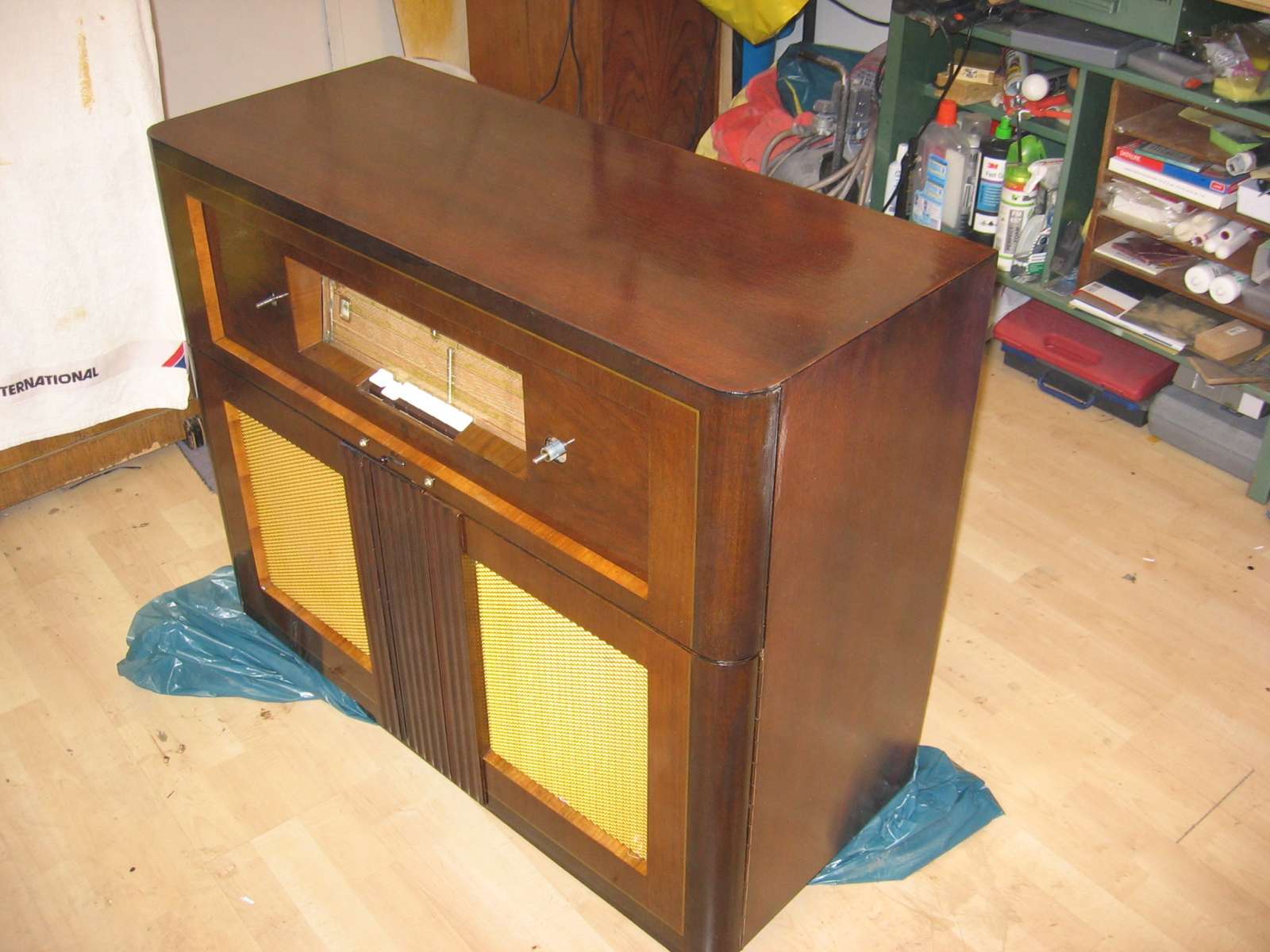

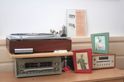

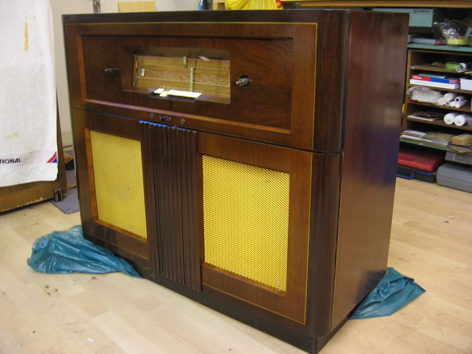

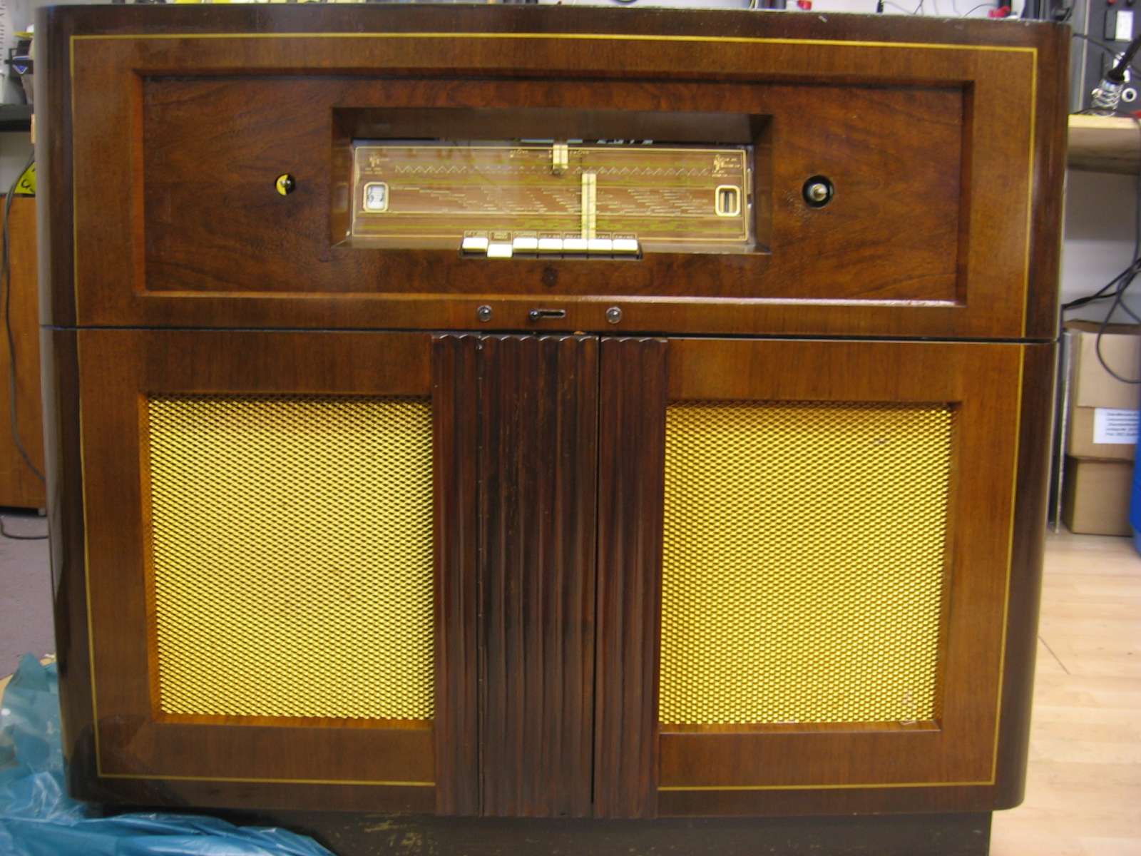

Mijn Restauratie topic geeft veel aanleiding tot nieuwe onderwerpen en inzichten. Ik denk heel interessant voor een eigen topic.
Hierbij in ieder geval nog wat foto's van het meubel. De radio staat er nog los in, De voorkant staat te drogen.

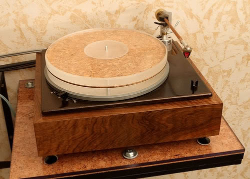

Een simpele manier om het plateau te verzwaren is,
er een hele zware rubber mat op leggen b.v een Micro mat.
Dat doet men ook wel bij Thorens draai tafels.
Maar dan is het natuurlijk niet meer authentiek.
Ook is het zo, dat zo maar een plateau verzwaren niet altijd
minder rumble of een betere gelijkloop geeft.
Een stofkap verwijderen tijdens het platen draaien geeft meestal
veel meer resultaat. En kost niet.
Het voorkomt akoestische terugkoppeling op het element.
Vr gr en veel Lenco plezier, Cees.

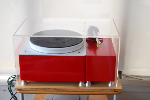

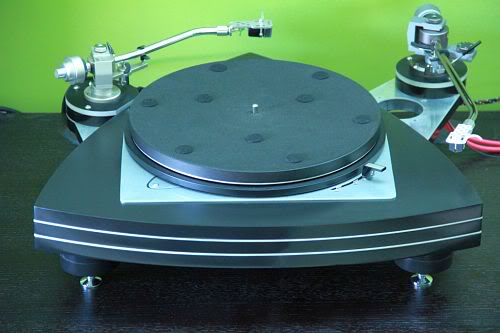

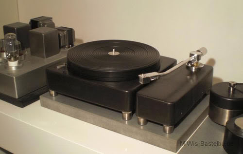

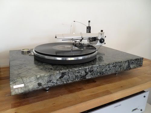

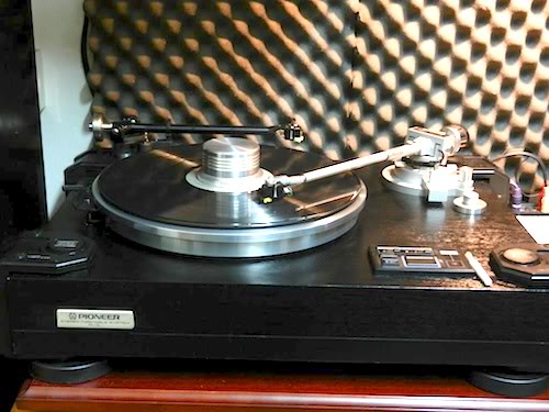

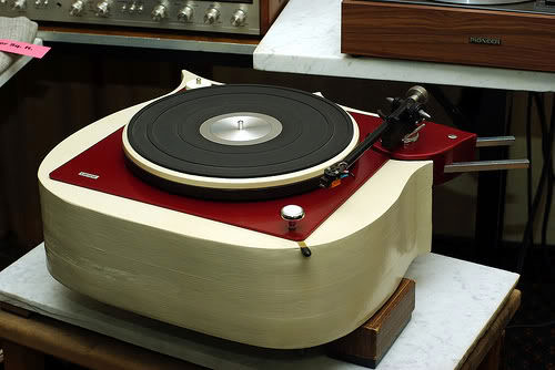

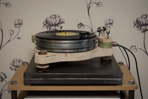

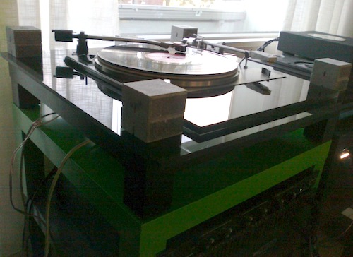

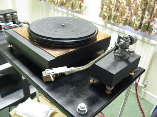

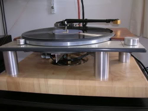

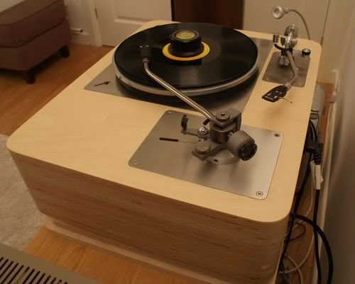

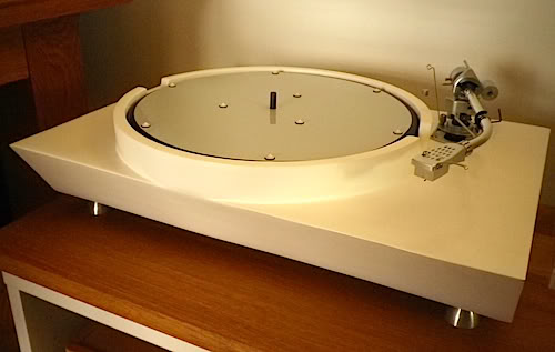

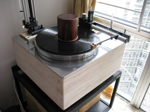

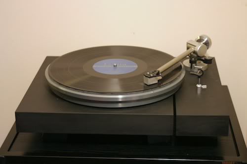

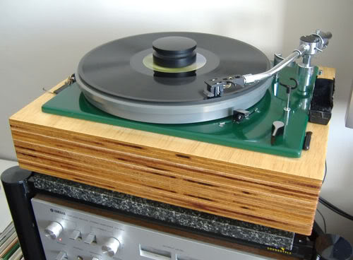

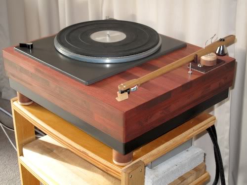

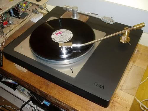

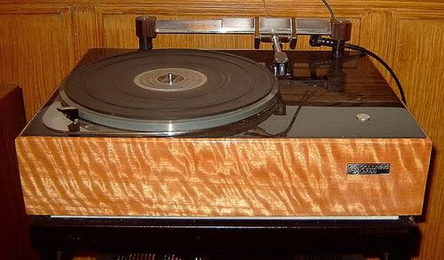

Een serie foto's van lenco's die volledig verbouwd zijn tot high end platenspelers,
maar toch is de aandrijving met het verticale wiel en dezelfde motor.
De fantasie voor de zware plinten is enorm.
Er zit één authentieke Lenco bij...
Laatst bewerkt 17 nov 2012 00:50 door brcf01.
