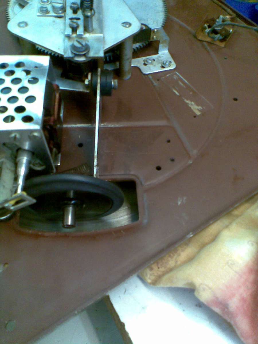

Hallo Bert
de diameter van het wiel maakt niet veel uit kleiner geeft niet
het is alleen een overbrenging van motor en draaitafel
zolang het beiden raakt zal de platenspeler werken
er zijn hele discussie op het forum geweest over grootte dat het toerental niet klopt
dat is onzin die wordt bepaalt door de motorpoelie dikte die zorgt dat je platen speler
33,45,78 toeren draait slijp je iets van de bvb 45t poelie af gaat hij langzamer lopen
net als de Ami jukebox werd daar een spiraalveertje over de motor poelie gezet om 50 Hz te halen en dan 45T draait.
dus als het kleinere wiel soepel is niet stommelt bonkt of ander zins gewoon lekker laten zitten en genieten van je platen.
Mvg René Daemen

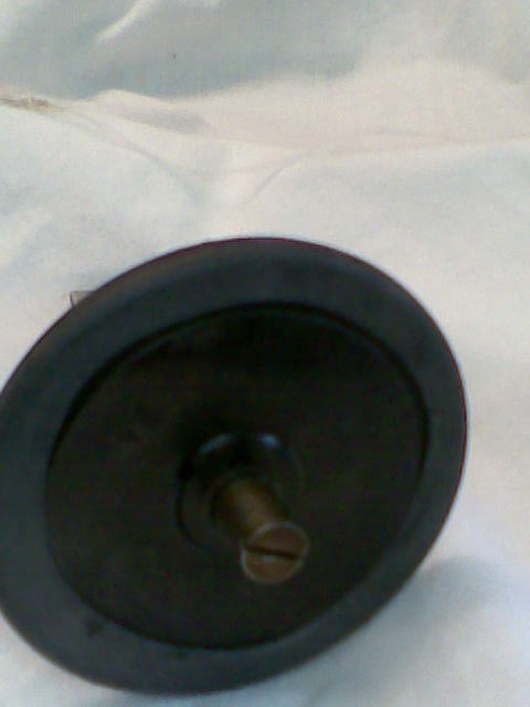

@ Bert, ga ik doen. Ik heb ook nog even een andere methode uitgeprobeerd omdat de O-ringen en plaat volgende week worden geleverd.
Ik heb de binnenband methode uitgeprobeerd. Een band van 28 x 1,5 een centimeter afgesneden, Deze binnenste buiten gekeerd en over het wiel getrokken. Is even flink trekken. Door de elasticiteit van de band trekt deze er geheel omheen. ook even in de speler uitgeprobeerd.
De rubber van de beugel waar het wiel mee vastgezet is zijn kraanrubbers.
