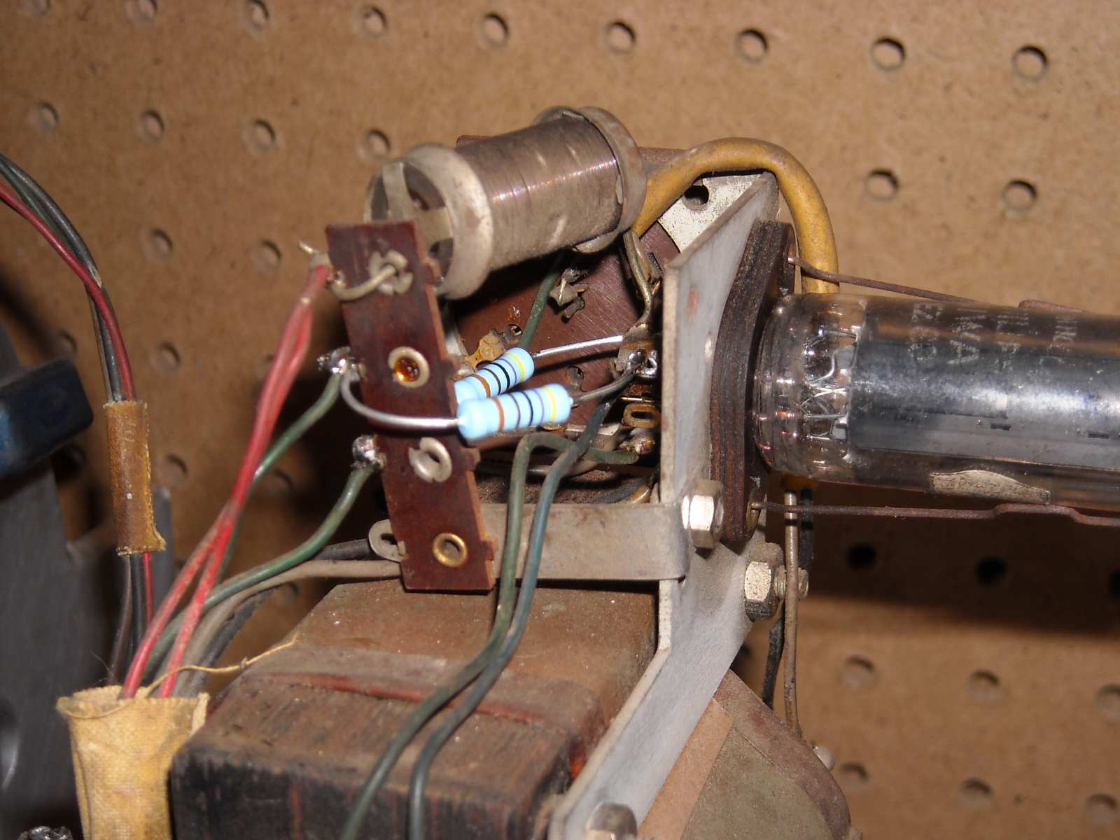

Hey Soundman
Hij is nog heel en meet goed.
Gr. Bart
Gr. Bart

Is die draadgewonden weerstand op de foto nog heel? Ziet er beschadigd uit en ze zijn nogal kwetsbaar,
Soundman2
Soundman2

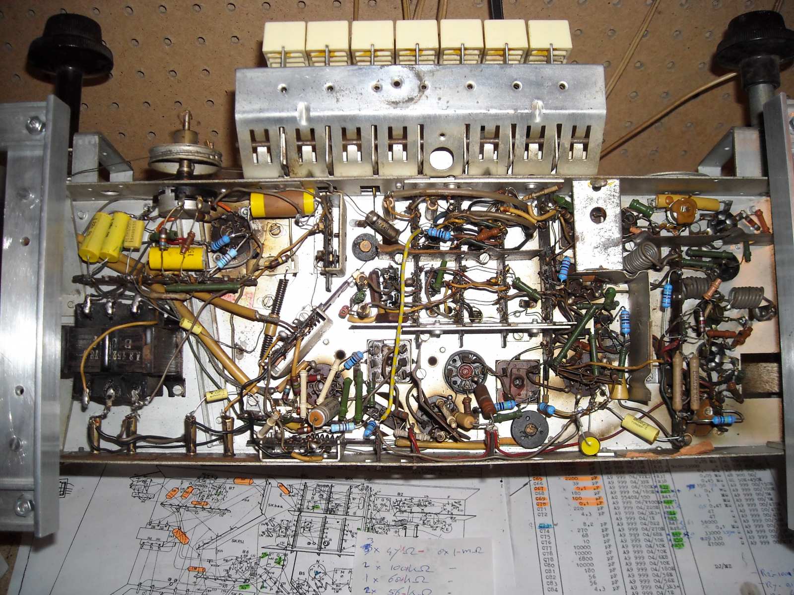

Hallo Bart
neem het 2e chassis erbij wat nog in onberispelijke staat is
en daar van af kijken of je in je toestel alles goed heb zitten een onderdeel op de verkeerde steun
kan al roet in het eten gooien
succes
succes

Hoi Bart,
Wijsheid achteraf... Maar voor de volgende keer: nooit in 1 slag alles vervangen, dan kan je nauwkeuriger bepalen waar het misgegaan is.
Nu lijkt het me een kwestie van aan de hand van een uitgeprinte positietekening of schema, nagaan of alles op de juiste plek terechtgekomen is en de juiste waarde heeft (bedenk dat nieuwe onderdelen ook stuk kunnen zijn, dus voor zover mogelijk niet alleen kijken maar ook meten) en dat dan afvinken.
