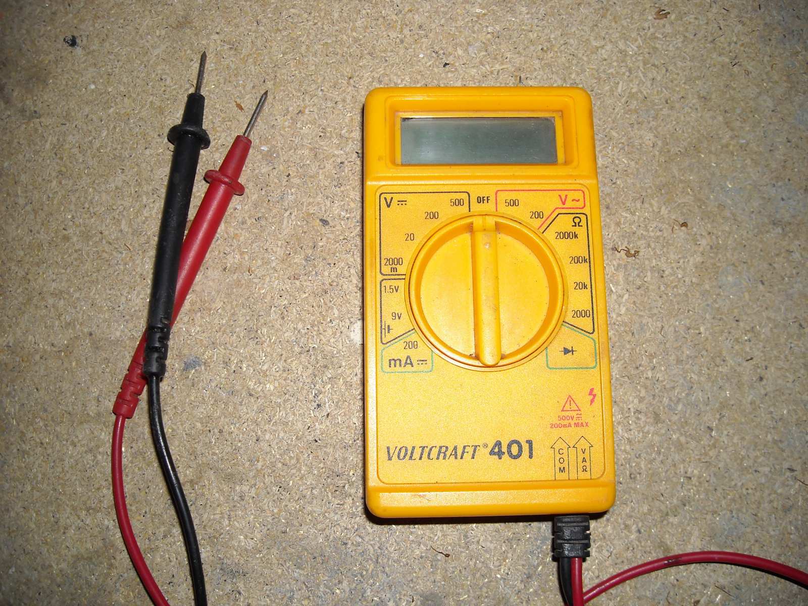

01 dec 2011 16:52 #12251
Beantwoord door hkruis in topic Re: radio speelt slecht na vervangen van teerknollen
Hoi Bart, zoals Cees al zegt, liggen de waarden buiten het bereik van je meter, meet je niets.
Conrad heeft wel aardige universeelmeters, met de mogelijkeheid van C- meting. Meestal is het bereik bij een goedkope meter van de C niet zo groot. Misschien beter eerst een wat betere Universeelmeter aanschaffen en later een aparte condensator tester..

Dit is mijn meter,simpel dingetje gekregen van een collega.
Bij de 6 weerstanden van 1Mohm geeft ie niets aan,kan natuurlijk zijn dat ze alle 6 niet goed meer zijn.
De anderen zijn 2.7, 3.6 en 10 Mohm dus die vallen sowieso buiten bereik.
Die van 0.82Mohm meet ie wel.
Zal binnenkort toch gaan kijken naar een andere meter,een die ook capaciteit kan meten.
Wiki sprak niet over isolatie-weerstanden dus dat wist ik niet.
Gr. Bart

01 dec 2011 00:52 #12243
Beantwoord door Cees in topic Re: radio speelt slecht na vervangen van teerknollen
De meter gaat tot 2Mohn. Dus als hij niets aangeeft dan is de R hoger dan 2Mohm of is verlopen naar een hogere waarde dan 2Mohm. Mvrgr Cees.
