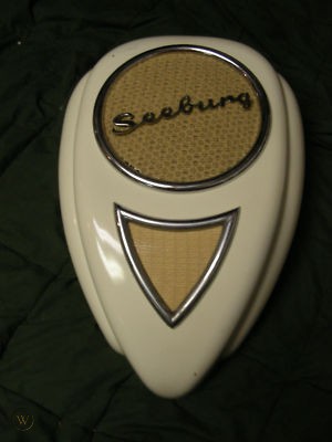

Beantwoord door Bert Kn in topic kan een 800 ohm luidspreker bvb aan PA versterker 70 volt?
Peter schreef.
Amerikaanse versterkers (zoals jukebox versterkers) werken inderdaad met 70 V.
Inderdaad en dat zijn de CV aansluitingen oftewel Constand Voltage aansluiting.
Daar werden bijv, de Seeburg teardrop speakers op aangesloten.
En die hadden dan weer een laag ohmige luidspreker en een trafo om ze te kunnen gebruiken.
