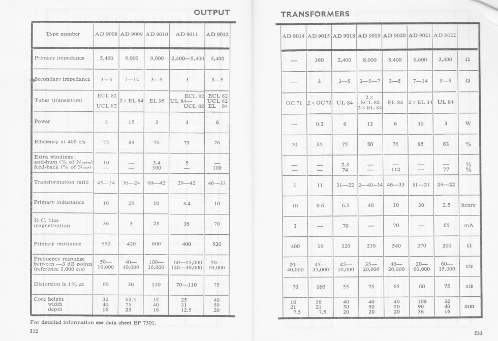

Dat zou goed kunnen. De AD9047 lijkt ook wat beter dan de AD9021.

Hoi Robert,
ik zag de bijdrage niet opvallen onderaan, maar dit tabelletje heb ik nog niet eerder gezien.
Zo te zien toch ook een goede trafo!
Zou de AD9047 een mogelijke opvolger kunnen zijn?
Mvg Frank
Mvg Frank

29 jul 2021 20:29 #91605
door Robert Gribnau
Beantwoord door Robert Gribnau in topic kan een 800 ohm luidspreker bvb aan PA versterker 70 volt?
Dag Frank,
Wat gegevens over de AD9021.
Groet,
Robert
Groet,
Robert
