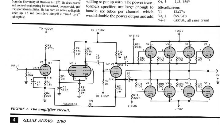

@Robert,
Onderstaande schakeling van Bruce gebouwd (20 jaar geleden) maar moet zeggen klonk fantastisch .
Wel veel tegenkoppeling om aan een goede demping van de laag ohmige speaker komen.
Speelde met B&W DM6 (laagrendement speakers) maar toch nog genoeg onvervormd volume.
Voeding is wel uitgebreid.
leuk om nog eens te maken met 8X PL 500 per kanaal.
Indien de voeding afzekert met 1 A traag , zal je laag ohmige speaker wel heel blijven als er een eindbuis knettert
Trouwens leuke internet site van jou met veel OTL s, en een eigenwijze bouwkunst met kroonstenen op hout.

Dag Cees,
Niet echt. Ik heb wel wat van zijn schema's bekeken maar dat is al weer een poos geleden en het ging me toen boven mijn pet. Al kort nadat ik deze hobby had hervonden, kwam ik op de site van Kees van Dijke terecht en was meteen verkocht toen ik zijn OTL versterker met EL504's zag. Aan die sepp configuratie ben ik wat OTL betreft blijven hangen (op mijn OTL koptelefoonversterker na).
Push-pull OTL versterkers waar de luidsprekers zonder scheidingscondensator op aangesloten worden, vind ik wat griezelig. Ik heb nog nooit iets met de EL509/PL509/EL519/PL519 gebouwd maar van iemand die dat wel heeft geprobeerd (OTL), hoorde ik dat ze bij hem erg lastig stabiel in te stellen waren en ook vaak erg van elkaar verschilden. Misschien is het met de EL36/PL36 - EL500/PL500 - EL504/PL504 makkelijker. Met die buizen heb ik goede ervaringen. De eigenschappen van die buizen zijn ook vrijwel gelijk, alleen de maximale dissipatie loopt met de typenummering mee omhoog. De Philips datasheet voor de PL504 geeft een grafiek in triode schakeling die dus ook voor de andere buizen bruikbaar is. Maar als je er een beetje OTL versterker voor 8 (of 16) Ohm mee wil maken, zal je er behoorlijk wat van nodig hebben.
Groet,
Robert
Groet,
Robert
