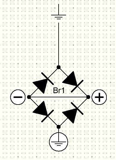

die 10 R komt ook meer voor bij PH. PA versterkers
aan de statich afscherm naar massa
tenslotte trekt hier ook twee versterkers aan een voeding

Die 10 ohm weerstand van Huub geeft stof tot nadenken,waarom PH dat doet, had de HF10 randaarde ?
Om aardlussen te voorkomen zet ik soms wel een 25 amp. brugcel in serie met de geel/groene om zo een drempel van 1,4 volt te creëren. (Bij aardlek tript de meterkast automaat er wel uit.)
Weet niet hoe de KEMA hierover denkt en pas het niet commercieel toe.

een dikke zware kool weerstand kan ook
goed opgesteld tussen een draadsteun.
of twee voor iederen kant opgedeeld
van een 1.k of meer
ik heb zo verschillende HF 10 gehad
Wel met smoorspoel en mooi stil
deze zaten aan de bodem kant op de zijkant vast
ik zie ook dat deze voeding een afscherming heeft
dat is wel goed . soms zet PH deze met 10 R aan massa
van een 1.k of meer
