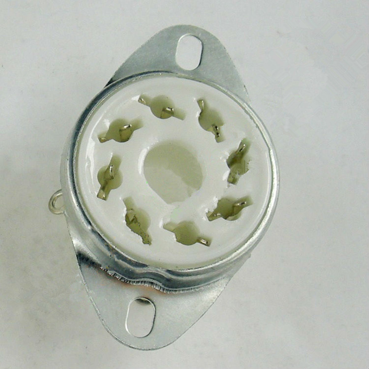

Ik zie Octal en noval,
Amphenol is een merk, niet het type Roel.
Octal 8 pens met midden passing is de eerste / laatste op de foto's. (EL34)
Octal / Noval hebben meestal maar twee contacten die de pen pakken, maar kwaliteit verschilt nog al onderling. de USA versies zijn vaak ronde busjes.
Noval, 9 pens (EL84, ECC, enz..)

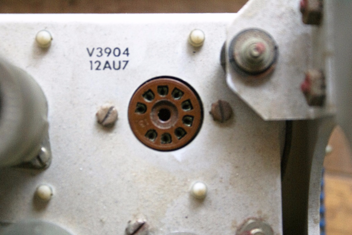

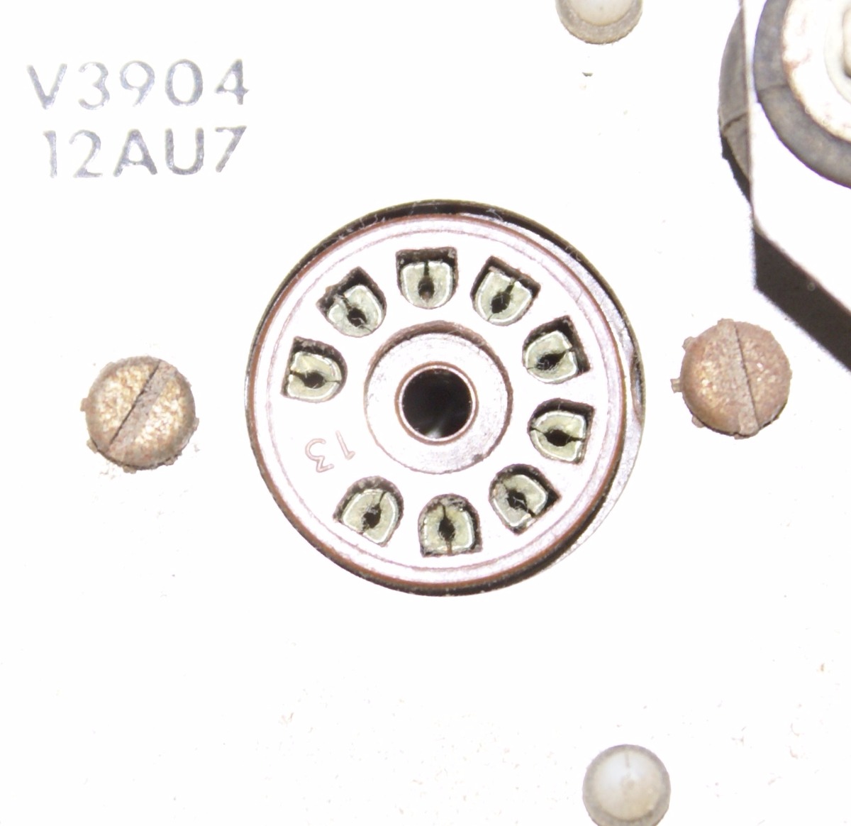

Op de foto herken ik het niet meteen Bert, maar het bovenaanzicht van de buisvoeten in de Tek scoops ziet er zo uit:
Deze opname heb ik erg overbelicht zodat je goed kunt zien dat de veertjes in voet de pennetjes van de buis over een groot gebied omsluiten:
Bij veel buisvoeten -ook keramische- zijn er maar twee contactveertjes.

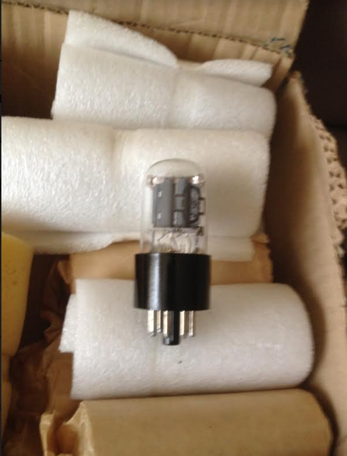

Cees,
Die ik naast de Ebay aankoop heb, heb ik samen met 20 kattenogen gekocht (EM34) en hebben een jaar of 30 in een magazijn gelegen. Heb ook de Russische dubbel triode (ECC82) met Octal socket er ook 12 x gekocht.
Was toen in Perm (Oeral Rusland) waar ik een winkel aangaande deze artikelen leeg kocht. Had van te voren eerst een echte Rus de prijs laten opvragen, want buitenlanders worden ook daar bedonderd..
alle buizen tussen 1972 en 1978 gemaakt, hebben allemaal de datum er op staan.
Wel voor gebruik, alle Russische buizen, een week laten gloeien om van opgehoopte foutieve gassen te ontdoen. Vooral het filament / kathode isolatie goedje laat na jaren lang ongebruikt liggen nog al wat achter. Bij niet langdurig voorgloeien, gaat vooral bij de EM 34 ( kattenoog) de emissie al na twee weken hard achteruit.
Zo dussss.
