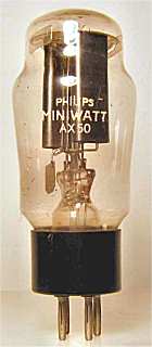

Meen UX5 of iets in die geest. Houd er verders wel rekening mee dat kwik zeer schadelijk is en bij chemisch afval moet worden ingeleverd. Zo heb ik bewegingssensors met kwik erin. Dat is een probleem want die moeten naar de chemostraat. Net als die Honeywell thermostaten. Heel irritant...

@Roel,
B 5 voetjes passen ook .(bij Baco verkrijgbaar)
Buizen zouden hier nog op zolder moeten liggen, zal voor je gaan zoeken...
in de door jou genoemde EL6471 zitten kwikdamp enkelvoudige gelijkrichters buizen.
4 kilovolt /1000mA , dat is different cake :woohoo:

16 jun 2017 16:11 - 16 jun 2017 16:11 #67453
Beantwoord door Huub in topic Trafo voor 2 x EL34
In het Muider kring buizen boek staat deze voor B 4.
of het nog een naam ook heeft ?

16 jun 2017 15:54 - 16 jun 2017 16:10 #67451
door Roel
Beantwoord door Roel in topic Trafo voor 2 x EL34
Nou ik heb ze nooit in actie gezien, wel op you tube, Philips 1KW EL6471. Hier zitten er 8 in, als het tenminste dezelfde zijn, is dat dus goed voor een B+ van 2,2 A :woohoo:
Dat blauwe licht vind ik prachtig en als dat wat Huub noemt het enige nadeel is, kan ik daar goed mee leven.
In mijn toepassing staat ie altijd rustig op de kast, nooit op z'n kop.
Maar hoe staat het met de prijs en de beschikbaarheid?
Hoe heet zo'n buisvoet eigenlijk?
Bron: John Hupse.
Bron: John Hupse.

15 jun 2017 19:57 #67446
Beantwoord door Cees PA1DBA in topic Trafo voor 2 x EL34
Ja Huub, mooi licht, net het noorderlicht.
altijd wel 2 weerstanden van 100 ohm in de anode leidingen, anders verdomd soms een buishelft te ontsteken.
de trafo's heben geen 5 volt wikkeling voor de GZ34, maar als hij geen kwik wil hebben we nog AZ50 's
15 jun 2017 19:24 - 15 jun 2017 19:28 #67445
JA cees ik geloof daar ook wel in wat jij er over zegt
alles was van PH . het was denk ik gewoon je werk en je werd er
voor betaald .. Maar wat betreft de GZ 43 deze vind ik wel makkelijker
al de AX 50 ja hij geeft mooi licht blauw
Maaar men kan de versterker NIET op ze,n kop gebruiken
met de stroom er op . het Kwik zakt dan naar beneden
en dat gaat niet goed . het is lastig met zo,n buis .
denk dat ik er ook nog wel een heb leggen in doos
