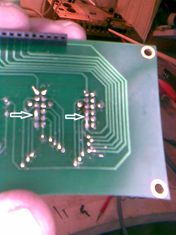

02 jun 2011 09:07 - 02 jun 2011 09:23 #5110
Beantwoord door Johannes in topic Re: Nixie klok
Beste forumlezers,
Even een tussenberichtje over de eerste bevindingen van Henk. Want omdat ik er niet meer uit kom bood o.a. Henk zijn hulp aan :smilythumb: .
Bij een eerste visuele inspectie vond Henk het soldeerwerk netjes, dus was dat alvast een troost voor mij.
Maar er waren twee elco's verwisseld van plaats op de print. Ik dacht dat het twee dezelfde elco's waren, niet goed opgelet dus; de ene elco is 2,2 uF / 350 v en de andere 220 uF / 25 v. Ze zagen er hetzelfde uit; haastige spoed......
Ik gebruikte ook een veel te zware voeding die wel "doorduwt" als er even iets mis is. Henk heeft de defecte onderdelen vervangen is er nog een bepaalde skottky diode en een UF4007 spanningsregelaar en een BC547 transistor in bestelling.
Op de print waar de buizen gemonteerd zijn waren twee soldeerpunten "doorgelopen". Ik had het nog wel gecontroleerd met een loep, maar Henk heeft kennelijk betere ogen dan ik.
Zo zie je maar wat er een verschil is met micro-elektronica en buizentechniek. De eerste is gevoelig voor alles wat qua spanning en stroom afwijkt van het ontwerp en de buizentechniek kan tegen een stootje.
Ik hoor medeforumgebruiker Jarno, die een opleiding volgt in de elektrotechniek, wel eens over zijn zelfgebouwde prints met een drievoudige layer en smd-componenten die nog veel kleiner zijn. En dan denk ik wel eens: laat mij het maar bij de buizentechniek houden....
Groetjes en een fijn vrij lang weekend, Hans
