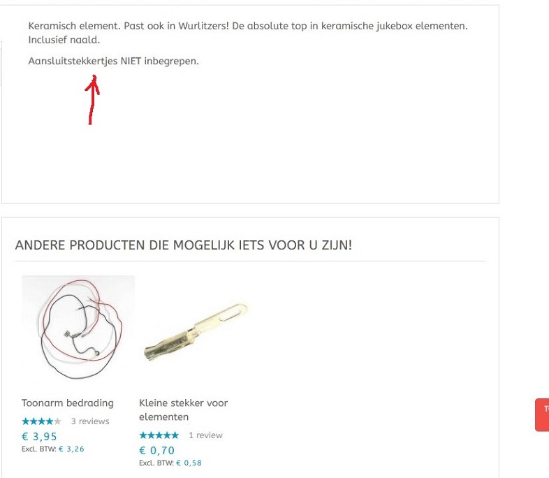

16 dec 2020 00:09 #87498
Beantwoord door Bert Kn in topic Philips B7X44A/01 en Siera SA 8011A/19
Aansluit stekkertjes worden niet meer bijgeleverd volgens de site.
Om zeker te weten hoe of wat, ook wat de klip betreft zou ik zeggen stel uw vraag via een contactformulier.
15 dec 2020 23:47 - 15 dec 2020 23:52 #87496
Beantwoord door peter1952 in topic Philips B7X44A/01 en Siera SA 8011A/19
Zoals ik al eerder schreef, wordt het element compleet met clip verkocht.
Ik zou het raar vinden dat je de clip er nu ineens bij moet kopen. Ook zaten er bij mij ook altijd 4 stekertjes bij.
Aansluiten: L+ gaat naar de linker lip op de kop (van voren af gezien)(witte draad), R+ naar de rechter lip op de kop (rode draad) en de L- en R- gaan samen naar de middelste lip (zwarte draad).
Het is inderdaad de bedoeling om het element in de kop te lijmen. Laat het element daartoe compleet. Je moet ook een klein blokje onder het element lijmen om het recht in de kop en op de juiste hoogte te kunnen monteren.
Bij levering zitten er twee LP naalden op, er is een losse dubbele naald te koop voor LP en 78 t.

Met dank voor suggesties.
Pfanstiehl P-132D lijkt mij wel een goede oplossing.
Wat ik zie op Jukebox-revival is dat element (23,50), houder (2,10) en kleine stekkers (4x0,70) apart besteld moeten worden.
Zit ik nog wel even met de montage in de oude 3301/3304 kop.
1. Na leegmaken van betreffende kop is het dan de bedoeling om de houder van de Pfanstiehl daar in vast te ljmen om daarna het element er in vast te klikken? Als het zo strak gaat dan bestaat natuurlijk de kans dat je die verlijming weer losbreekt bij het inzetten of uithalen van het element.
2. Mijn onwetendheid: ik zie 3 kontakten (zwart, rood en wit) in oorspronkelijke setting van de kop. Hoe moet ik dan die 4 pennen monteren/aansluiten? De oorspronkelijke AG3304 was toch ook voor stereo bedoeld?
