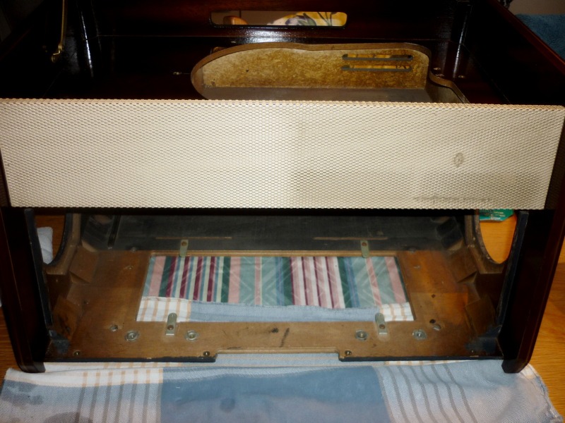

Dank voor toelichting.
Voor het inkasten toch nog maar even metalen rooster aangepakt, behoorlijk verschil.
Waar een tandenborstel wel niet goed voor is.
Ergens moet ik nog een nieuwe hebben liggen, anders na het poetsen met een vettige nicotinelucht de vrouw een nachtzoen geven ;)

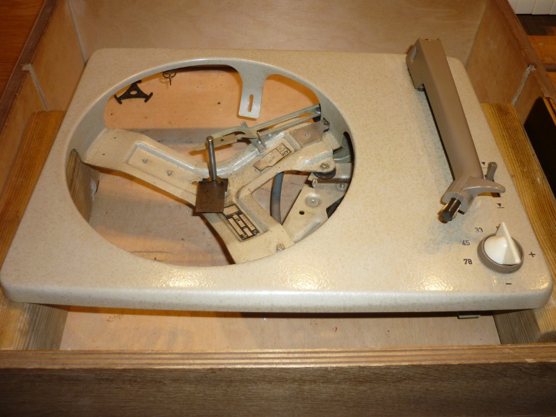

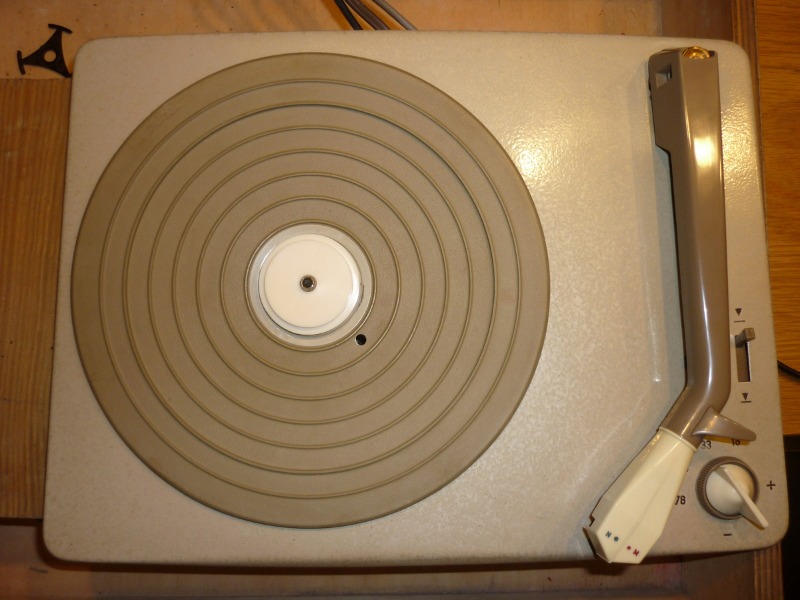

Gaat weer tijd worden om alles weer in de kast te monteren.
De platenspeler weer werkende gekregen (schoonmaak motor en de rest deed het hem) en het probleem bij het testen van eerder bleek gelukkig geen nadelige gevolgen te hebben. De ophanging van motor moest nog wel wat "uitgelijnd" worden middels de 3 stelschroeven (bleek bij test een iets een schavend geluid te produceren tijdens de loop). Daarna een grondige poetsbeurt gegeven.
Goed spul, maar helaas niet meer te koop (kan het met google iig niet meer vinden)
Resultaat is dan ook verbluffend. Helaas krijg ik de dieper gelegen minieme bruine putjes niet verwijderd. Denk dat dit enige roestvorming is geweest, dit zit namelijk ook op die lock van het draaiplateau (ook zoveel mogelijk verwijderd).
Is het aankijken weer waard.
Draaiplateau komt van een AG2210. Via MP heb ik er 2 voor weinig gekocht. 1 voor donaties, de ander om ook weer mooi , compleet en draaiende te krijgen via de ander.
Bij een van de 2 zat gelukkig een element waarvan een naald nog inzetbaar is, dus kon ook nog even controleren of er nog herrie uit de platenspeler van de Siera kwam en dat komt er. Helaas niet van die kwaliteit die ik verwachte (voor die tijd), maar goed, alles werkt en hoop dat een nieuw element (volgend projectje) dit verbeterd.
