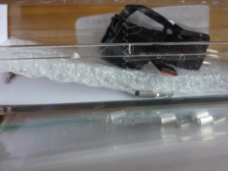

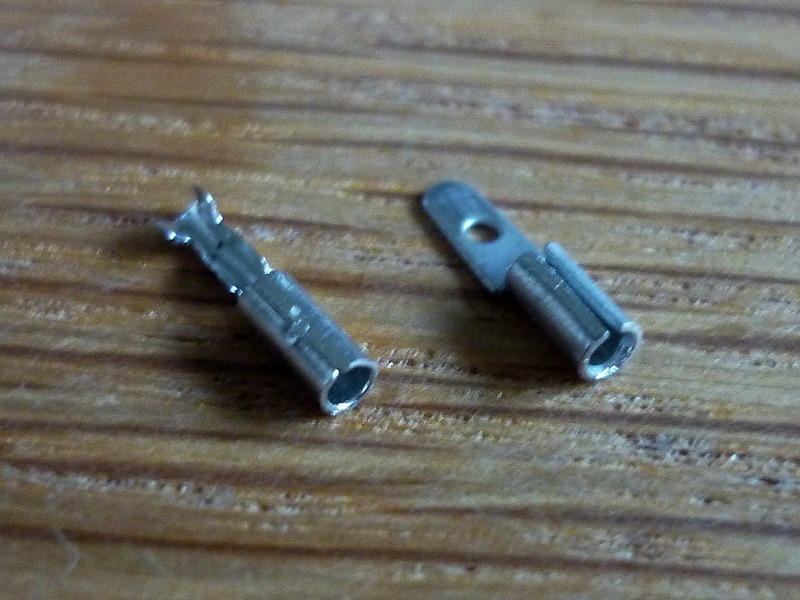

Vandaag spullen binnen en wat blijkt; compleet met stekkertjes. Ondanks stukje tekst dat deze zonder worden geleverd.
Had daarom extra stekkertjes meebesteld en misschien niet onverstandig, het ziet er nogal fragiel uit en zou me niet verbazen als ik er een verpruts. De rest komt altijd wel een keer van pas.
De extra stekkertjes zijn wat steviger (iets dikker metaal).
Roel.

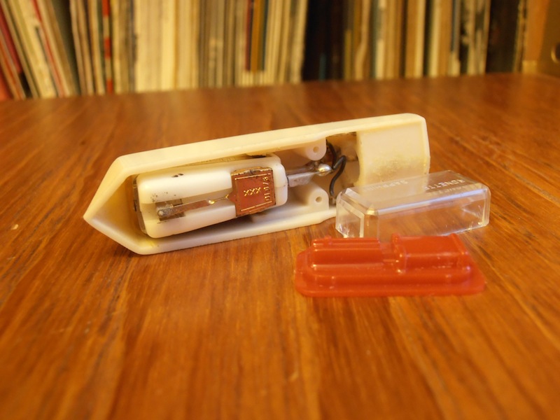

Bert Kn schreef : René schreef,
Montage- of bouwkit.
Dat werkt als een soort pasta en vult ook oneffenheden op waardoor
het element met zijn lijmzijde als het ware één geheel gaat vormen met
de ondergrond in de headshell og het blokje dat tussen het element
en de headshell zit.
De reden waarom ik voor het terugplaatsen van de AG3020/3021 binnenwerkjes deze lijm heb gebruikt.
Extra voordeel is dat de lijm niet te snel droogt en je kunt corrigeren , oftewel het binnenwerkje optimaal richten in het toonkopje.
Klopt helemaal.
Zelfs na een uur kan je nog wel wat richten.
Pas na 24 uur mag je het belasten, zoals het er op staat.
Ideaal spul voor veel doeleinden.
