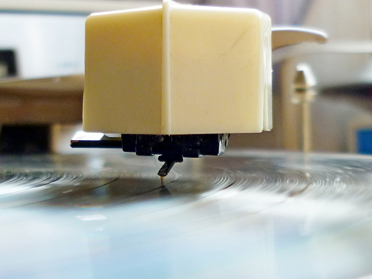

Element zit er best mooi in.
Echter hij staat wel wat schuin in de AG3301 kop!.
Kijk nog eens naar de foto vanaf de voorkant.
Monteer je hem netjes in lijn en ook met dezelfde naaldafstand tov de voorkant als het originele AG3301/3304 element dan is het geluid wellicht nog iets beter!
Zeker richting het einde van de plaat.
Verder goede aktie, smaakt naar meer, niet?
Zeker nu het overgrote deel van deze Philips elementen zo goed als rot/snot zijn geworden!
Ik heb zelf dit element enkele jaren terug in een Garrard 3000 speler gemonteerd en klonk ook voortreffelijk!
mvg Frank

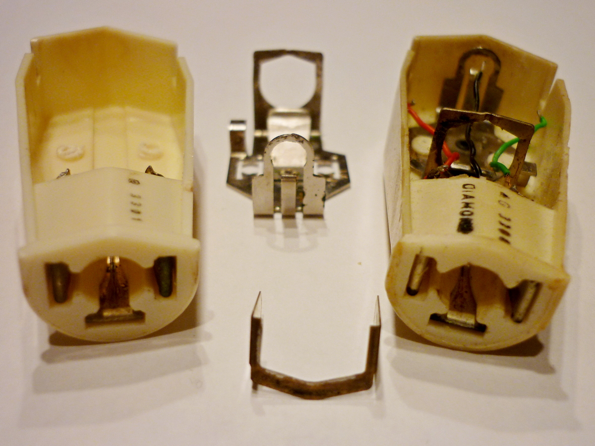

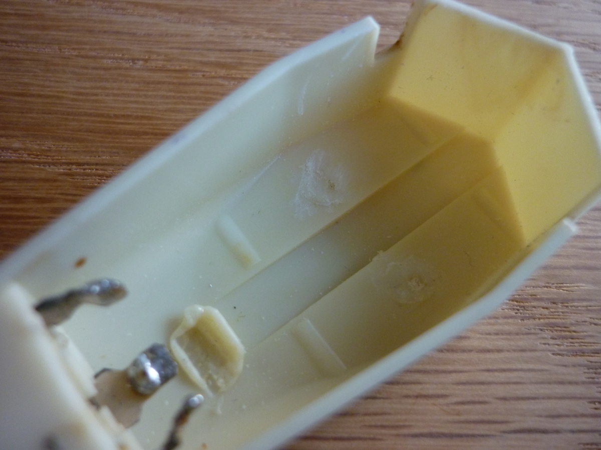

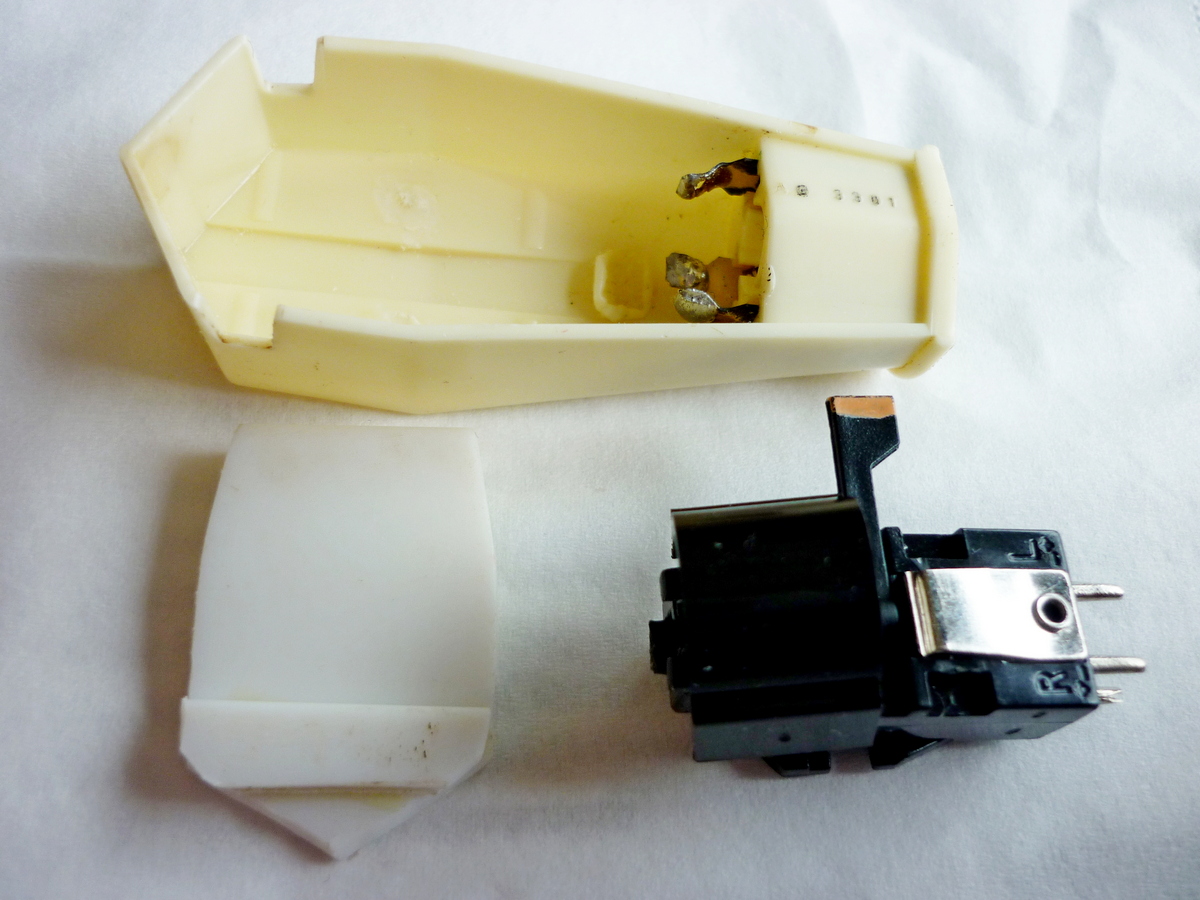

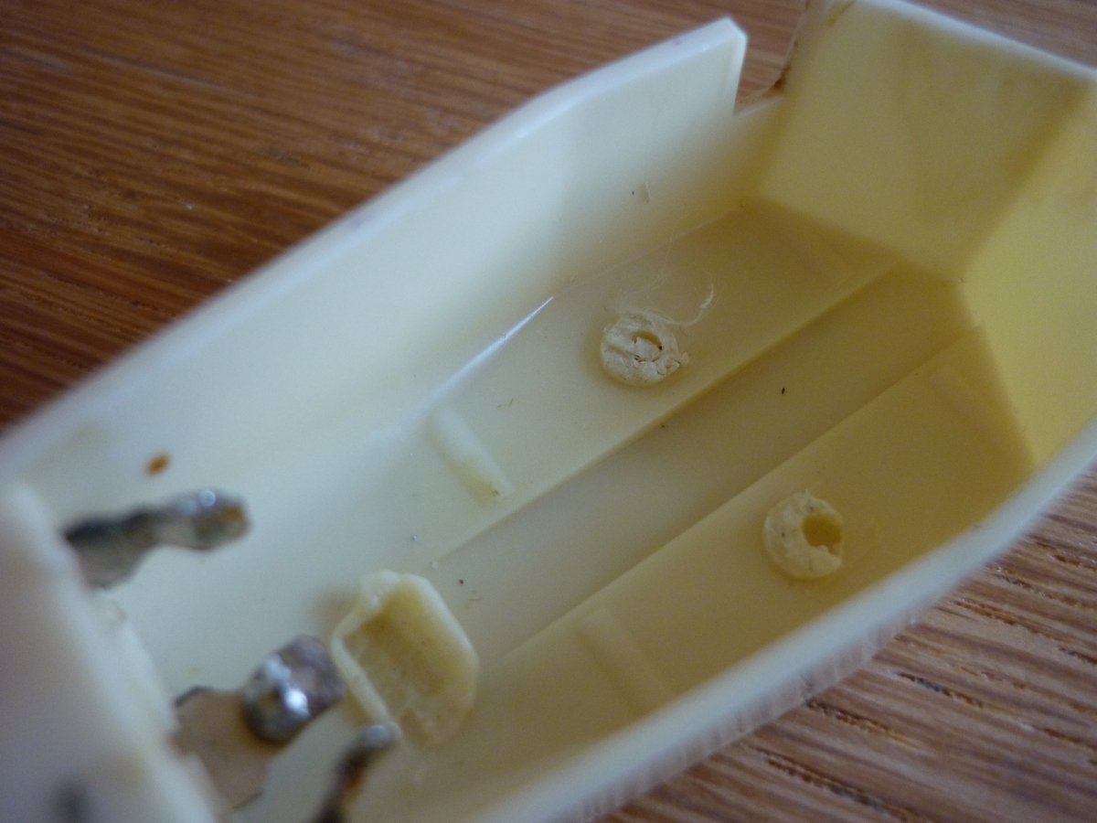

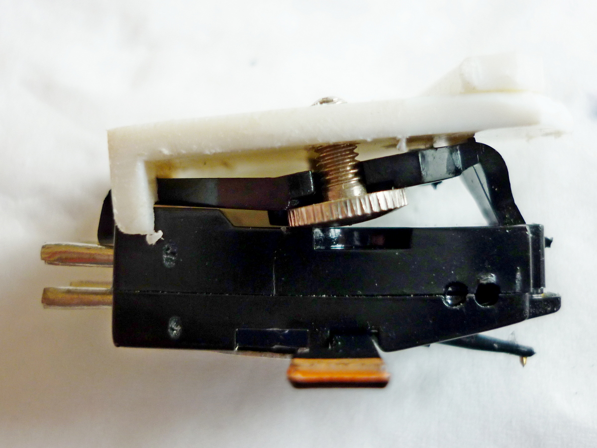

Na wat passen, meten, boren en lijmen de basisplaat klaar om in te lijmen.
Had nog een soort korte M2 boutjes liggen die ik kon gebruiken om houder van de Pfanstiel op basisplaat te monteren.
Basisplaat in de GP3301 gelijmd (Bisonkit) en na drogen elementhouder gemonteerd.

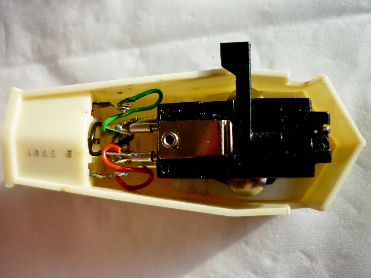

Nog wat soldeerwerk (begin dit nog leuk te vinden als het lukt) waarbij ik voor de massa (zwart) twee stekertjes heb gesoldeerd.
De Pfanstiehl erin gemonteerd en klaar voor gebruik (mits alles goed uitgevoerd).

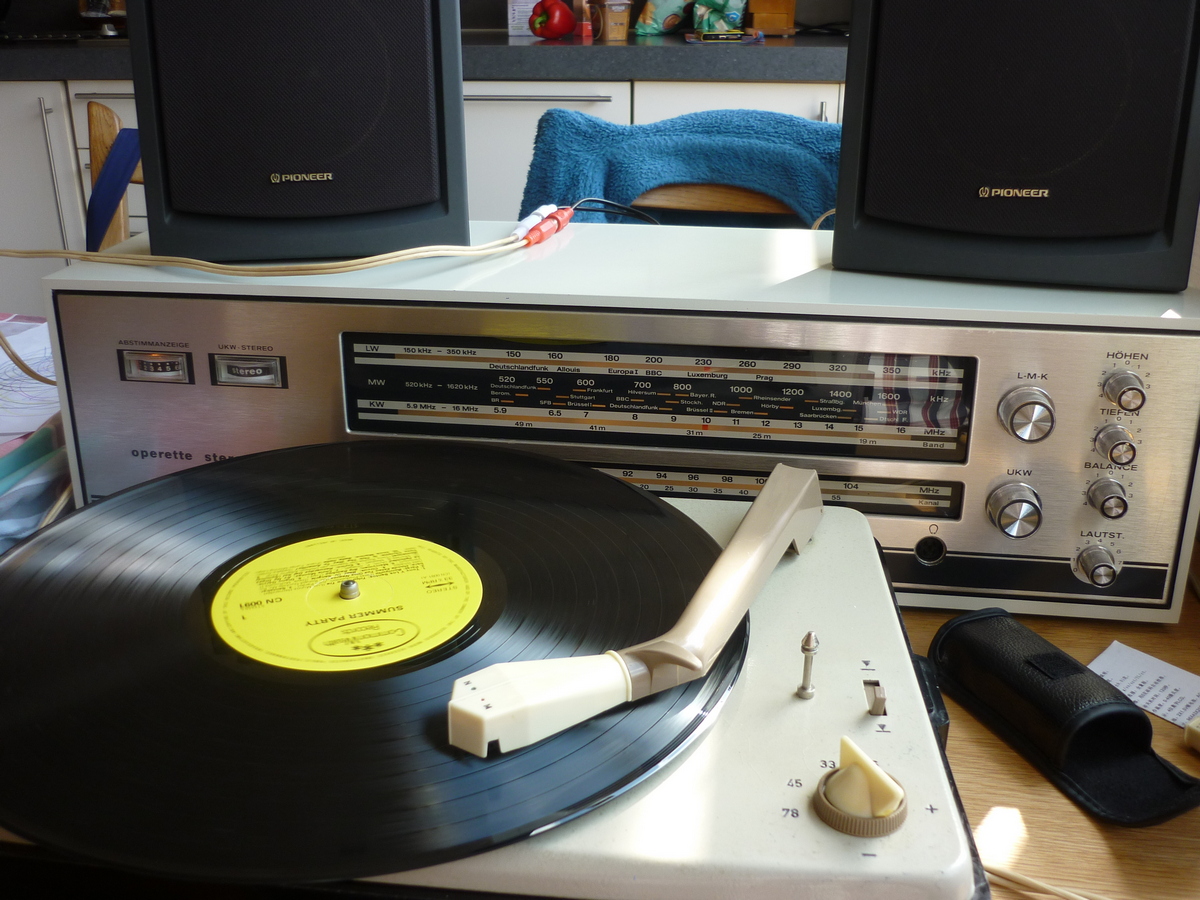

Getest op de GP2210 (1960) en aangesloten op de Telefunken (1970) met een lp uit 1980
Verbazend hoeveel beter het geluid is in vergelijk met de GP3304.
Ik denk dat ik ook nog zo'n GP3304 ga modificeren, is misschien niet iets voor de puristen maar is voor mij een goede en acceptabele oplossing.

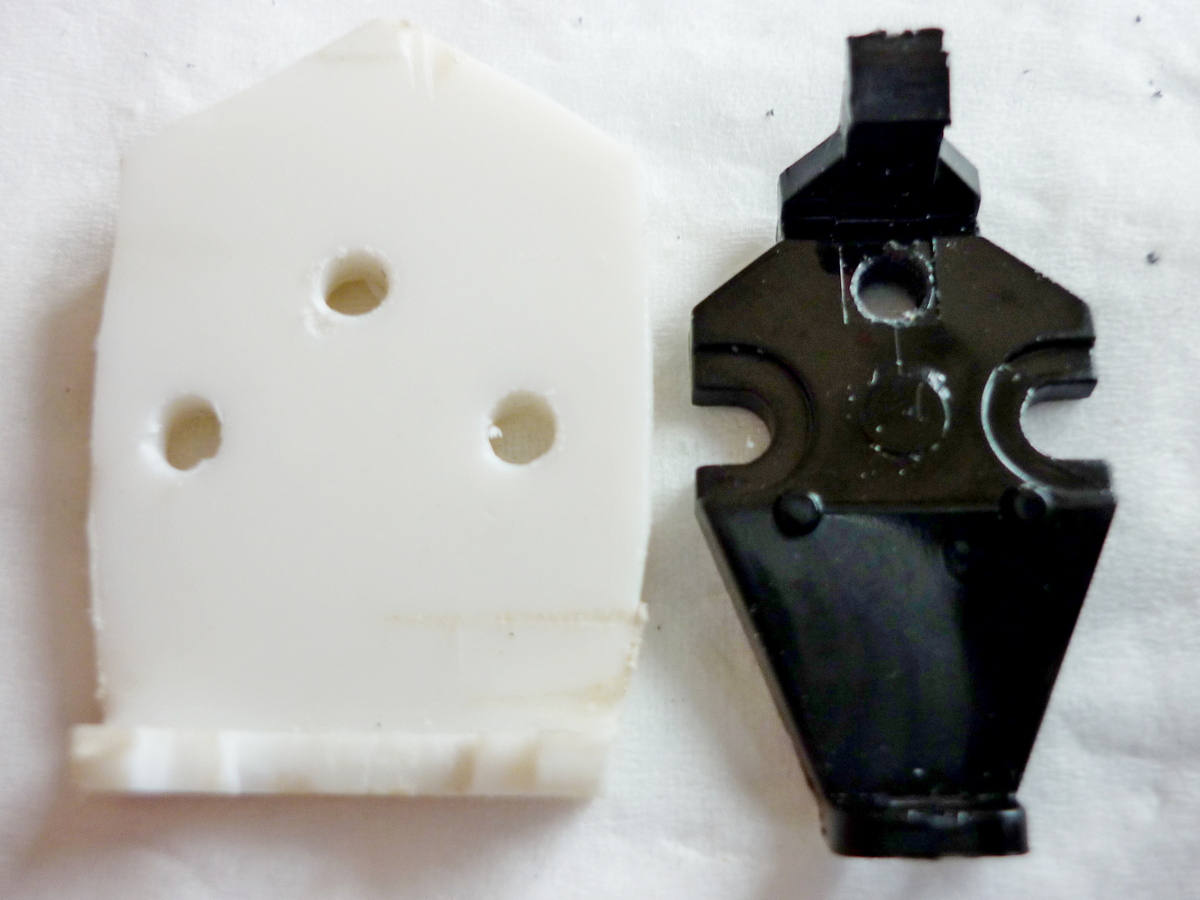

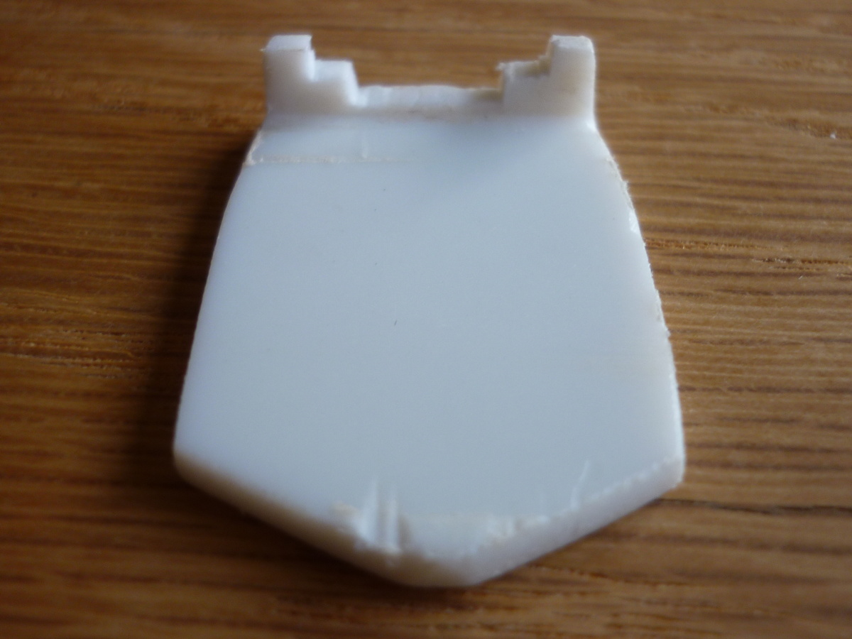

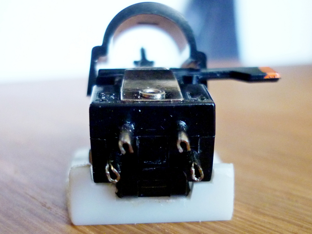

Na een poosje stilstand en wat andere dingen aangepakt te hebben, opknappen van een Philips AG2210 en een Telefunken Operette HiFi 201, draad weer eens opgepakt met het aanpassen van de GP3301 elementhouder door er een Pfanstiehl P-132D in te zetten.
Het idee en uitdaging was om het zodanig te maken dat de nieuwe inbouw ook weer demontabel zou zijn.
Na het verwijderen van metalen houder van orginele element de plastic nokjes weggedremeld.
In de schuur vond ik in een rommelbak een 2mm dik hardplastic dekseltje van onbekende herkomst die als basis moest dienen om het nieuwe element te dragen en deze met zagen en vijlen in de vorm gebracht die ik wilde hebben.
