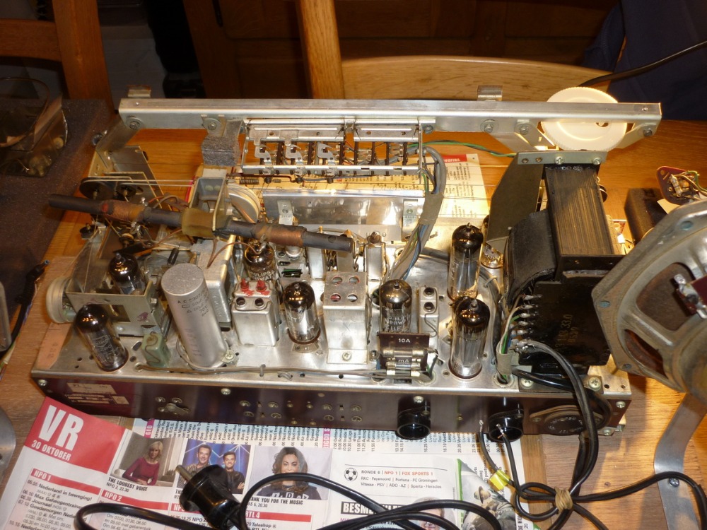

Inmiddels al wat verder in de werkzaamheden, vnl schoonmaakwerkzaamheden.
Zie onderstaande afbeeldingen.
Sleepspoor zichtbaar en een minimaal brandplekje.

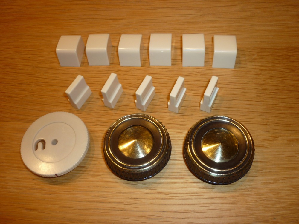

Knoppen met een hoogglansreiniger (voor metaal en harde kunststoffen).
Messingglans kwam weer terug en zwarte vlekken op de knoppen waren alleen met dit materiaal te verwijderen (wel weer goed afspoelen).

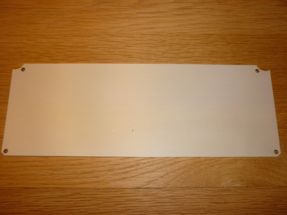

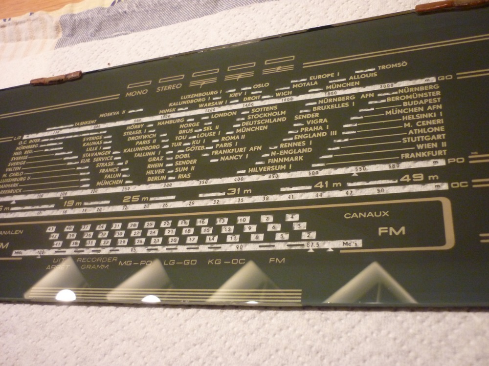

Glasplaat alleen de voorkant met zeepsop en vezeldoek schoongemaakt, de achterkant alleen met droge doek voorzichtig afgeveegd.
Na behoorlijk aantal wattenstaven, spatels, tandenragers en doekjes met zeepoplossing en ethanol
is dit het resultaat. Zal best beter kunnen maar zover ben ik tevreden.

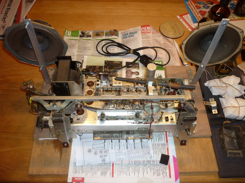

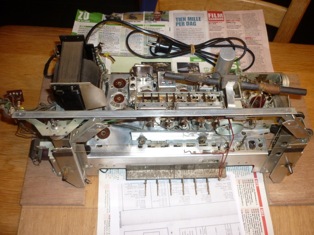

Buislampen er weer in (mantels komen nog, maar wil alles zien branden. Nieuwe lampjes voor schaalverlichting gekocht, 7V 0,300mA.
Even een testopstelling in elkaar geschroefd en klaar voor soldeerwerk naar oude situatie, knoppen erop en testen maar.
