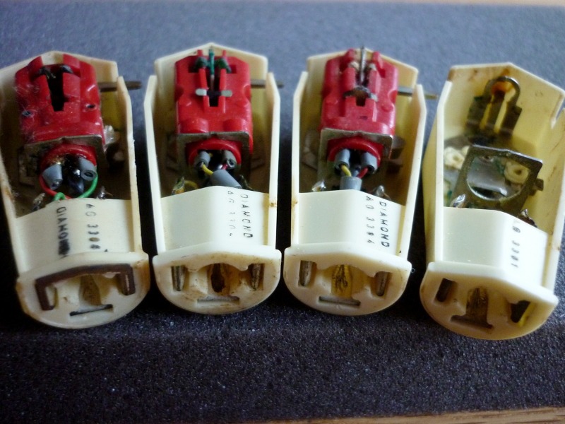

Wegens mijn nieuwsgierigheid element 2, 3, 4 van foto en de Pfanstiehl meegenomen naar mijn werk (lab) om ze te wegen op professionele weger.
Element 2 weegt 11,60 gram, element 3 weegt 11,89 (iets meer plastic verwerkt in naaldhouder), element 4+Pfanstiehl weegt 10,56 gram.
Het laatste zou kunnen aangeven dat men nog tot 1,5 gram aan gewicht kan toevoegen (bijv. als drager voor de Pfanstiehl) zonder een mogelijk maximumgewicht van totaalelement te overschrijden??

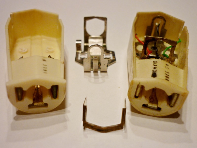

04 jan 2021 23:52 - 04 jan 2021 23:55 #87969
Beantwoord door peter1952 in topic Philips B7X44A/01 en Siera SA 8011A/19
Dat kun je doen met twee M2,5 schroefjes en moertjes. Om het element op hoogte te krijgen moet je afstandsbusjes tussen element en kop op de boutjes schuiven.
Mooier zal zijn het element op een kunststof blokje o.i.d. te bevestigen en het geheel in de kop te lijmen waardoor je geen boutkopjes ziet.
Het afwijkende element is de AG3301, deze heeft van oorsprong saffiernaalden, de rest is de AG3304, die hadden diamantnaalden.
Het beugeltje, dat standaard bij elk nieuw element zat, diende inderdaad om het element mono te schakelen.

Dee elementen aanwezig.
1e drie zijn AG3304 elementen, de 4e een AG3301 (deze laatste zat in de kast).
De meest linkse zat in een van de AG2210 koffers en niet meer bruikbaar. Deze verschilt met de ander twee AG3304 elementen.
Ten eerste zit er een verbindingsbrugje op welke te verwijderen is (neem aan dat dit voor mono cq. stereo-weergave dient) en ten tweede zit de N en M aanduiding op een soort verhevenheid op het element.
Heeft dit met productiejaar te maken? Zie foto's ter verduidelijking.
Heeft iemand weleens geprobeerd om de Pfanstiehl P-132D element op de een of andere manier in het oude element in te schroeven?

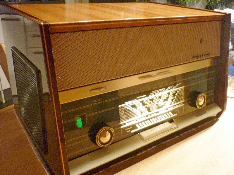

Zo, de "feest"dagen zijn weer om, weer tijd om wat te ondernemen.
Radiochassis weer ingebouwd en alles (behalve platenspeler) werkt. Niet helemaal tevreden, omdat blijkt dat het chassis
er niet helemaal recht inzit en dat die ook niet gelijk loopt met onderkant van lijst onder het rooster.
Ook bleek na het monteren het sierlijstje rond het knoppenpaneel weer los is gaan zitten, dus deze maar eens goed vastlijmen.
Helaas is de belichting van foto beetje tegengevallen.
