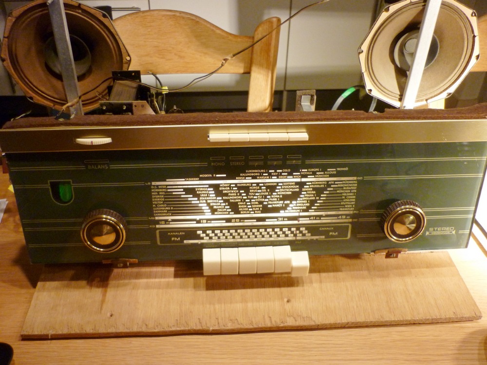

23 nov 2020 21:23 - 23 nov 2020 21:25 #86973
door RSB
Roel.
Gisteren was niet altijd beter, maar vaak wel goed. Vandaag is vaak niet goed, maar soms wel beter.
Morgen moeten we geleerd hebben van onze fouten.
Beantwoord door RSB in topic Philips B7X44A/01 en Siera SA 8011A/19
Was even schrikken bij de eerste test nadat de buizen er weer waren ingeprikt.Alles brande maar er kwam nauwelijks geluid uit. Ook niet na verschillende malen aan/uit.Toch maar die 4 mantels (voorzichtig weer beetje rond gebogen en geklopt) om de buizen geschoven en wat denk je ..... er was weer volop lawaai.
Hebben deze buizen (EAA91, EBF89, EF89 en ECC85) zoveel "straling" dat ze ontvangst radiosignalen kunnen verstoren? Na verschillende malen aan/uit geen problemen meer.
Een ander dingetje: ik merkte dat de balans niet werkte en was al bijna van plan om die potmeter te vervangen met die van de sloopradio. Toch maar even de tekening van serviceblad van de Philips erbij gepakt en daar zag ik dat deze alleen maar werkt als men de platenspeler gebruikt.Van de sloopradio een goede luidspreker AD3700AM aangesloten.
Alles weer schoon en werkend, nu nog wachten op de condensators en kan daarna met de platenspeler aan de slag.
