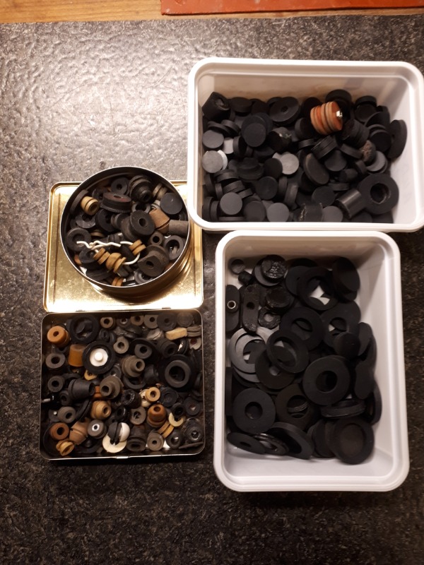

Kan evt. rubbers namaken.
Een plaat rubber en handpons.
Desnoods een paar delen op elkaar verlijmen. Gaat prima en vrijwel onzichtbaar

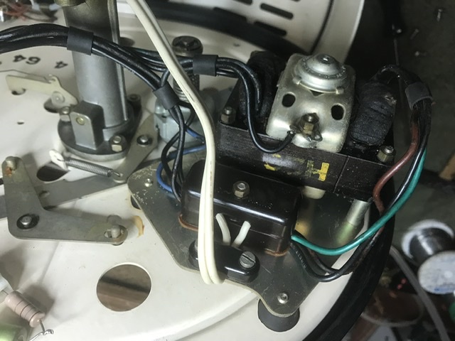

Vreemd, ik heb verschillende 4HF’s en de constructie rondom de motor is totaal anders. De motor zit bij mij onder het subchassis gemonteerd en dit subchassis zit met zeer korte steunen aan het chassis gemonteerd. Het gat in de motorrubbers is ook maar ongeveer 6 mm.
Onder het chassis staat een stempel: 4 64. Denk dat dat maand en jaar is.
