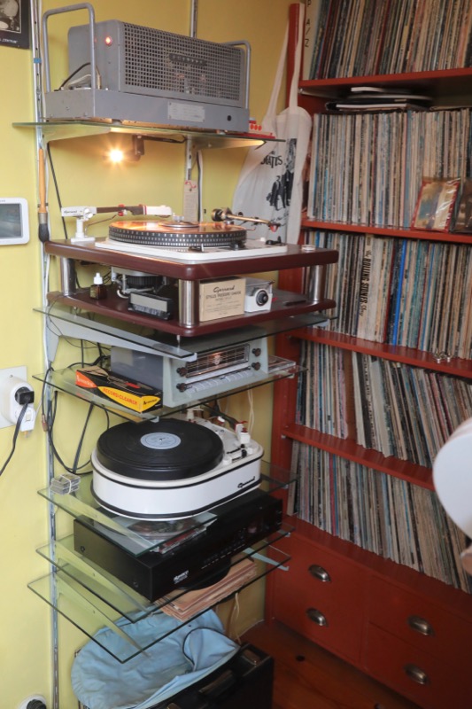

De revisie van de 4HF is afgerond. Laatste struikelblok was het afstellen van de arm met het GE VRII element.
Zowel Peter1952 en ik kregen het niet voor elkaar, en durfden ook niet teveel aan de schroeven te draaien.
Voor je het weet schieten de veren binnenin los en zijn de rapen gaar.
Vandaar dat ik mij weer tot Huub J. te K. wendde met de vraag of hij het wilde proberen.
Hij had 10 jaar geleden hetzelfde gedaan bij de arm voor op de 301. Erger nog, daar was de spiraalveer uit het huis geschoten en dat kregen we er niet meer in.
Hij wilde de klus wel doen. En met succes!
Dus net de 4HF bij hem opgehaald. Hij draait altijd een plaatje ter demo voordat je de spullen meeneemt.
Klonk prima. Afgesteld op 5 gr. Kreeg nog wat stereonaalden mee ter evt. vervanging van de huidige mononaalden.
Staat nu geïntegreerd in de monoset samen met de 301 en de Dynaco buizen cd speler.
Grote en kleine broer dus :lol: :lol:

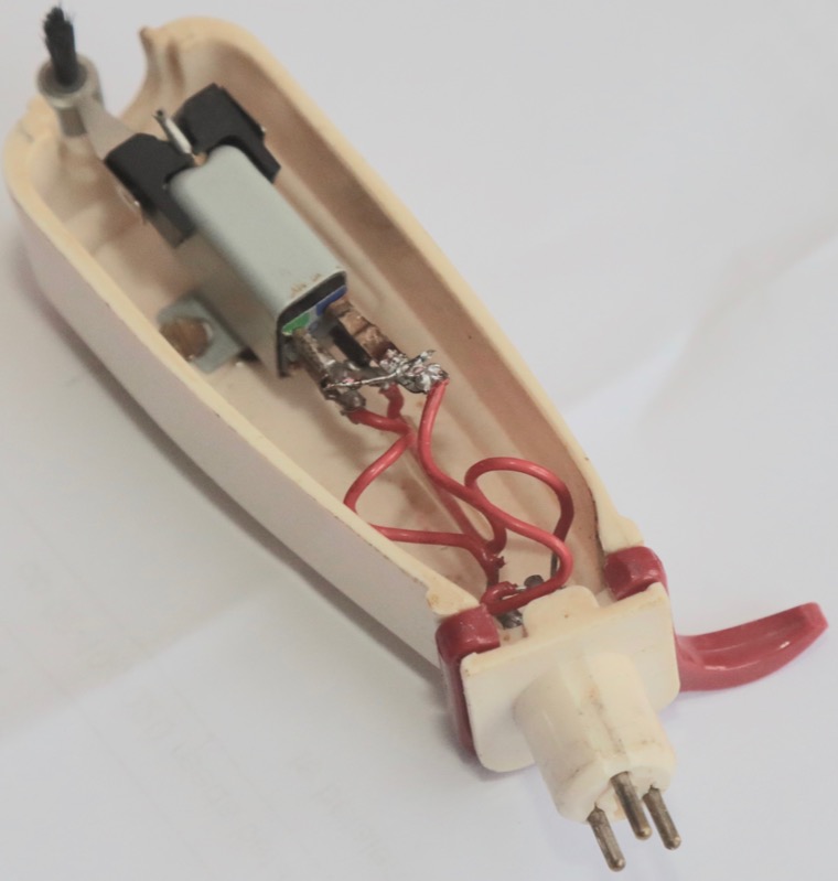

Huub,
Bedoel je de V15 of de XV-15?
De XV-15 die Max toont heb ik ergens in de tachtiger jaren nieuw gekocht en had een zwarte naald.
Beantwoord door Bert Kn in topic Garrard 4HF motorrubbers gezocht
Type V 15 heeft grijze naald
Huub,

Een M3D stereo heb ik in de Garrard arm op de 301. Heb ook nog een andere shell met een Pickering XV-15 welke er eventueel op kan. Die is wèl stereo.
