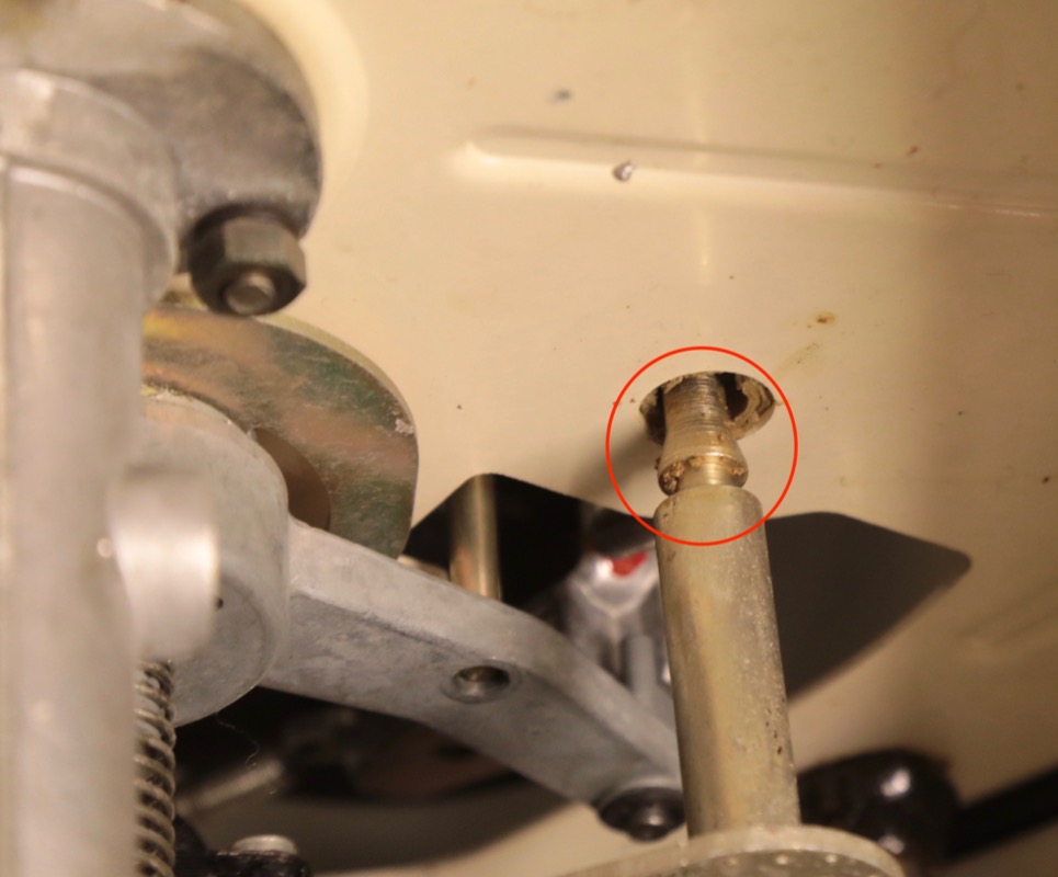

28 sep 2020 22:51 #85777
Beantwoord door peter1952 in topic Garrard 4HF motorrubbers gezocht
Die vorm die tevoorschijn komt, zie ik ook bij mijn HF. Er worden dus dezelfde rubbers gebruikt. De stang rust op een randje in de rubber tule. De ring die aan het eind van de stang zit, ligt ook enkele mm. vrij van het rubber.
De zaak hangt dus in de tules.
Ik denk dat de Rock-Ola rubbers iets te klein zijn.
28 sep 2020 21:57 #85776
Misschien heb je wel het “oer-model”. Ook in de documentatie staat het zoals bij de mijne. Ik vond de constructie van Max’ exemplaar wel bij andere, oudere types.
Bij de 4HF heb ik het niet kunnen vinden.
Als het op die van Max past, heb ik wel een motorplaat beschikbaar met de korte, dunnere steunen,

28 sep 2020 21:40 - 28 sep 2020 21:54 #85774
door NGG
Max Ramali
www.grammofoon.com
Beantwoord door NGG in topic Garrard 4HF motorrubbers gezocht
Dank voor je aanbod Ben.
Wellicht dat ik er gebruik van maak.
De dikte van de steunas is 10 mm. Totale lengte van het rubber is 10-12 mm. Beetje moeilijk exact te meten aangezien het verdroogd is, en het bovenste randje wat uit het deck steekt, afgebrokkeld is.
Net een detailfoto gemaakt na verwijdering van een rubber. Komt een andere vorm tevoorschijn!:

28 sep 2020 21:29 #85773
Kennelijk is de constructie op een gegeven moment veranderd.
Zoals het bij Max zit heb ik het nog nooit gezien.
Als het middengat inderdaad 10 mm. is, dan zal de buitenmaat ook wel groter zijn dan bij mij.
Staat er ergens een datum gestempeld?
