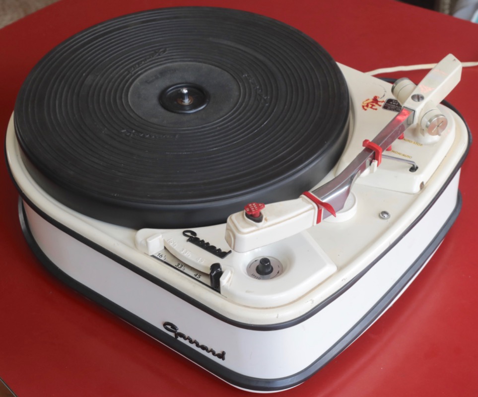

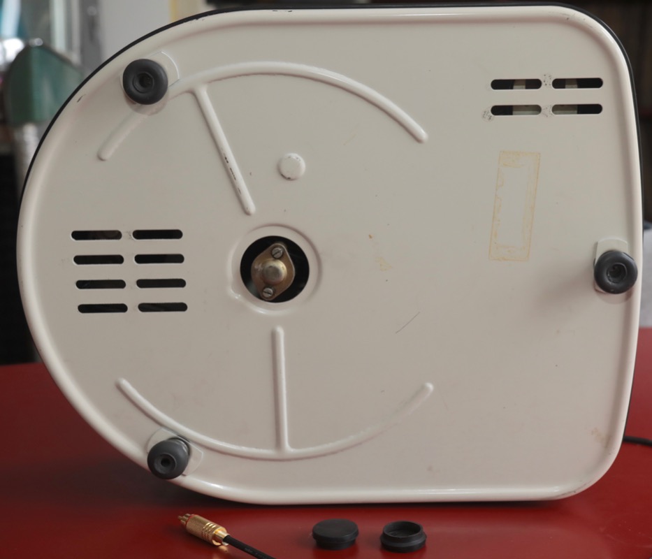

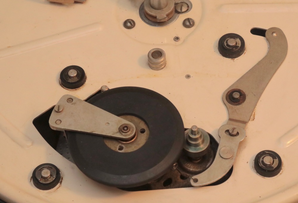

Uiteindelijk zitten er motorrubbers van AMI jukeboxen uit eind jaren 50 op. Dit na een geslaagd proberen met de rubbers van Bert (dank nog!). Kwam er nog 1 tekort. Dus bij de Jukebox Fanaat een extra setje gekocht.
Aangezien ik er dus nog twee overhad, deze op de inkeping doorgesneden en onderop aan de nieuwe rubbers gelijmd waardoor deze ruim 5 mm langer waren.
Nadat alles weer teruggeplaatst was bleek dat de poelie iets te hoog zat doordat de ring op het deck dikker is dat het origineel. Daardoor pakte het wiel niet goed. Poelie iets losgeschroefd en een mm omhoog. Toen liep alles goed, geruisloos en op juiste toerental af te regelen.
Drie andere (niet originele) rubbers in de voetveren gezet. De twee originele bewaar ik uiteraard.
De arm stel ik het liefst af op 3,5 gr zodat ik ook redelijk veilig vinyl kan draaien.
Voor de volledigheid zoek ik nog de witte stroboscoop. Mijn huidige exemplaar zit op de Stereomaster. Wil ik daar graag op laten.
Klaar (bijna) voor de verkoop...........of toch voor eigen gebruik :lol:
Iedereen bedankt voor het meedenken en de tips!
