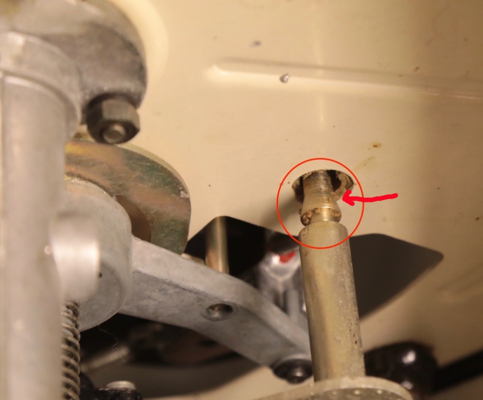

Wat tegen kan zitten is dat de steun niet ver genoeg in het rubber gedrukt kan worden om de borgclip te plaatsen.
In dat geval zou je indien de steunen gedemonteerd kunnen worden de taps toelopende verdikking van de steun met een metaaldraaibank wat kunnen laten afdraaien tot een mm of zes a zeven.
