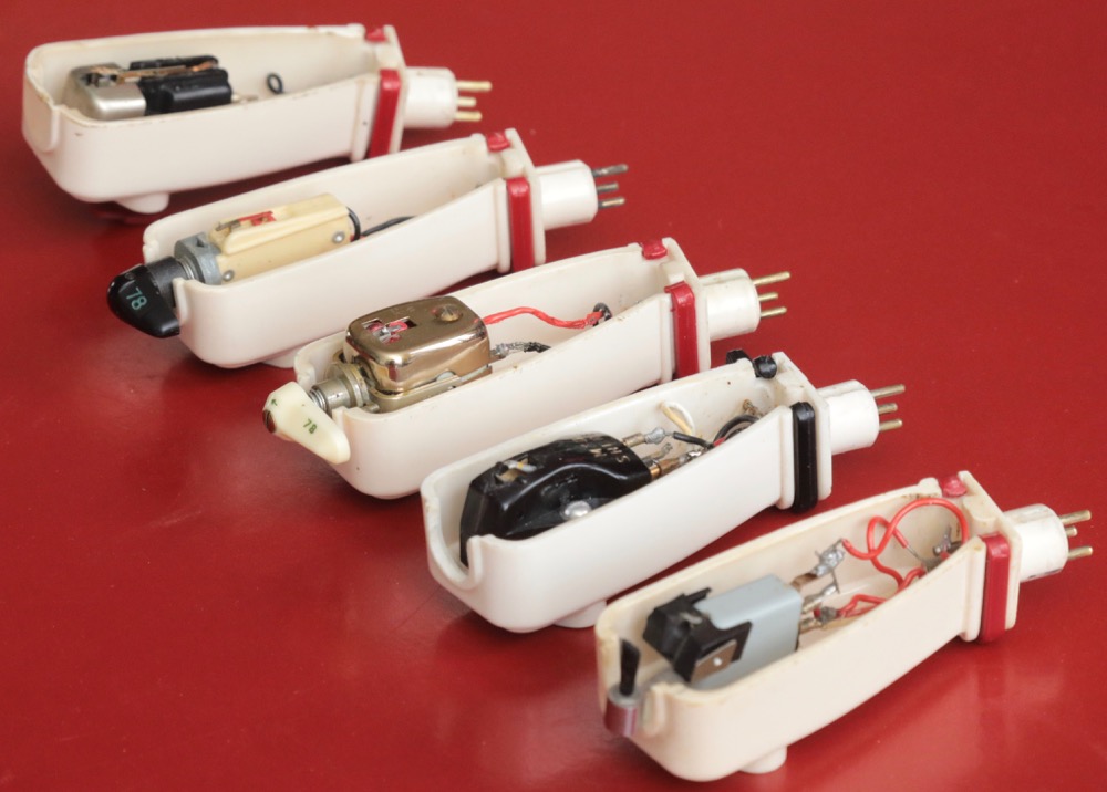

Dat kan je zelf goed uit proberen
ik zie zo al een drietal liggen voor mijn keuze
de VR 2...goldring en de shure stereo . de goldring voor 87 t
de VR 2...voor meer mono HFI platen . ..de shure voor stereo.
wel is het zo dat de VR2 hoger klinkt als de goldring..
de pickering zou ik maar vergeten daar kan je niks mee ELIPT naald 1,7 gr
met deze naald zakt hij door ook 5,gr is te veel slijt je platen groeven in
elipt met te veel aan gewicht
ook voor de buizen voorversterker zal je de besten keuzen maken
gezien de afgiften van het elementen .. de mono zijn daar de besten voor .
de anderen matig
max haal even een fijn schuur papiertje over de element houder pennen
de VR hoeft niet dat is al gedaan .

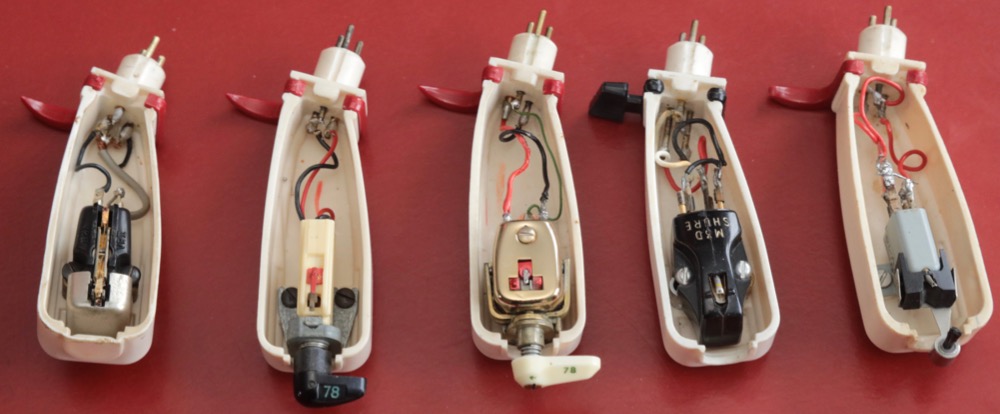

Keuzestress :woohoo:
vlnr: GE VRII (mono); GC8; Goldring 600 (mono); Shure M3D St.; Pickering XV-15:
