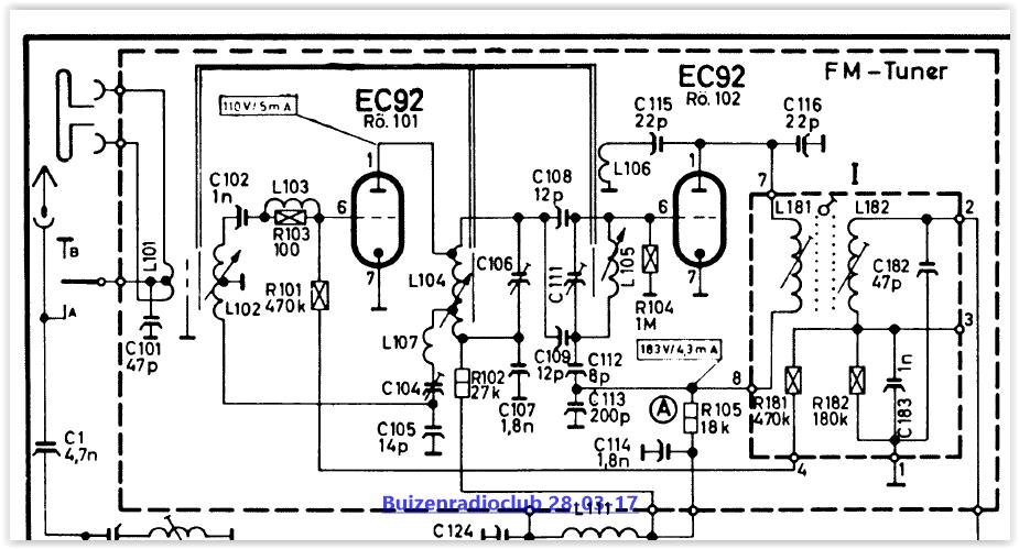

28 mrt 2017 21:49 #66020
Spanning achter R105 moet 183 Volt zijn en is slechts 78 Volt, weerstand is nog prima, dus er zal in de decoder iets aan de hand zijn. Moet nog uitzoeken wat er precies aan de hand is. Je kunt er niet goed bij om te meten. De behuizing is er verder deels af te halen. Komt later.
Beantwoord door admin in topic Saba Freiburg Vollautomatic 14 Stereo
28 mrt 2017 20:57 #66018
Beantwoord door PE9ZZ in topic Saba Freiburg Vollautomatic 14 Stereo
Wat was er nu mis met de stukke tuner?
