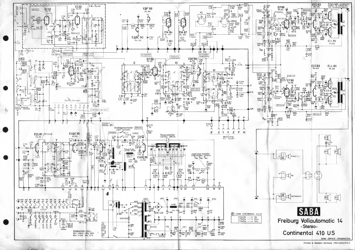

o ja nog iets ......Ligt het aan mij? ( kan héééel goed)...ik zie geen noval aansluiting voor de stereodecoder op de tekening die je eerder plaatste. En op de plek waar hij hoort te zitten , terwijl alles rondom de decoder plaats wel aangegeven is . Ook geen andere aanduiding ervan. Er kan toch een decoder in dit apparaat? DeSaba 12 was er al op voorbereid dacht ik, zij het met minder pinnen. dus waarom zouden ze het niet op de tekening zetten.

In het FM blik oscilleert RÖ 102 niet ,en trekt daardoor te veel stroom.
Mocht je het handig vinden, bij reparatie van dit blikje , heb ik hier nog een testkastje 10,7 Mhz in, koptel uit.
lenen mag altijd
