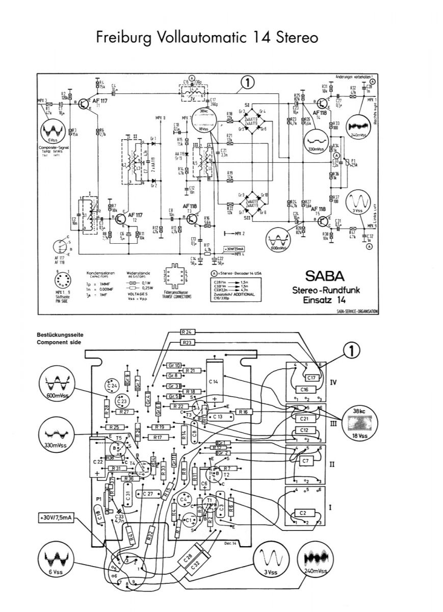

tot uw dienst, beste volgers van dit thema. Voor wie nog nog sleutelen moet (laten)aan zn decoder. Bij behoefte ...ik ken iemand met een emmer vol decoders die okt 2016 nog vol was. Op ebay.de de verkoopster Schmandi weduwe van een ex Saba werknemer. Ik heb toen al
een sneakerdoos vol remotes gekocht en decoders .
Let op de pagina in dit document waar de tabel staat welk type (E14/E16 etc.) decoder in welk Saba toestel van welk jaar past. HEEL handig. Ook daar wordt vaak enkel over gegist op fora...hier de meer objectieve gegevens van de fabrikant.

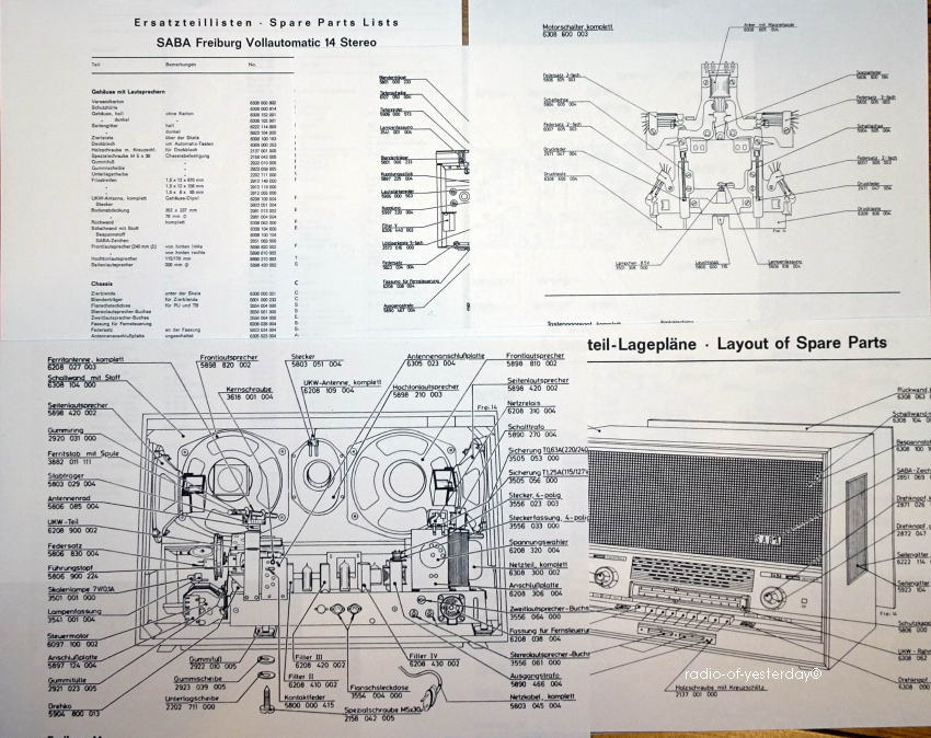

tja Henk ....dit kan weer zo een geval zijn waar beide partijen op hun eigen manier gelijk hebben. Ik heb me met plaatsen vergist in de tekening die ik bedoelde . Ik bedoelde een andere (zie bijlage ). Ik keek naar deze tekening. Daar zag ik hem niet staan. Ik kijk op dit soort tekeningen als ik een juiste plek op de print zoek. ( voor andere soort tekeningen ben ik nog niet ver genoeg genoeg) daar zag ik wel wat jij zag , maar dan weet ik nog niet waar ik de decoder moet inprikken als er ook nog een echo noval in de radio zit zoals bij de ...?...ehhh. ben t even kwijt...te veel radios al verzameld. Geloof dat de quelle 2 noval steckers decoder en reverb)heeft en de graetz ( maar dat weer ik effe niet meer zeker.
....dus herkansing? Waar staat op de tekening hier de decoder steekplaats getekend of aangegeven?

Onder de ECH81 zie je nummer 1 t\m 9, dat is de novalaansluiting voor de decoder.
