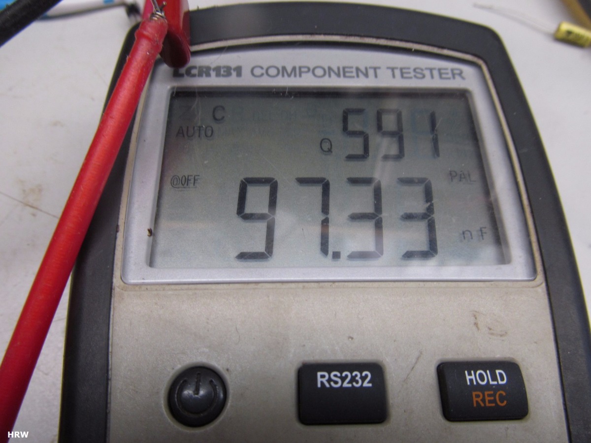

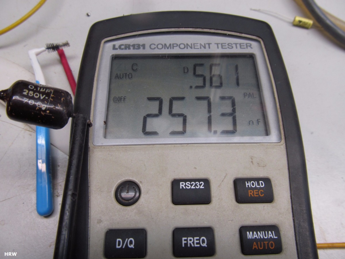

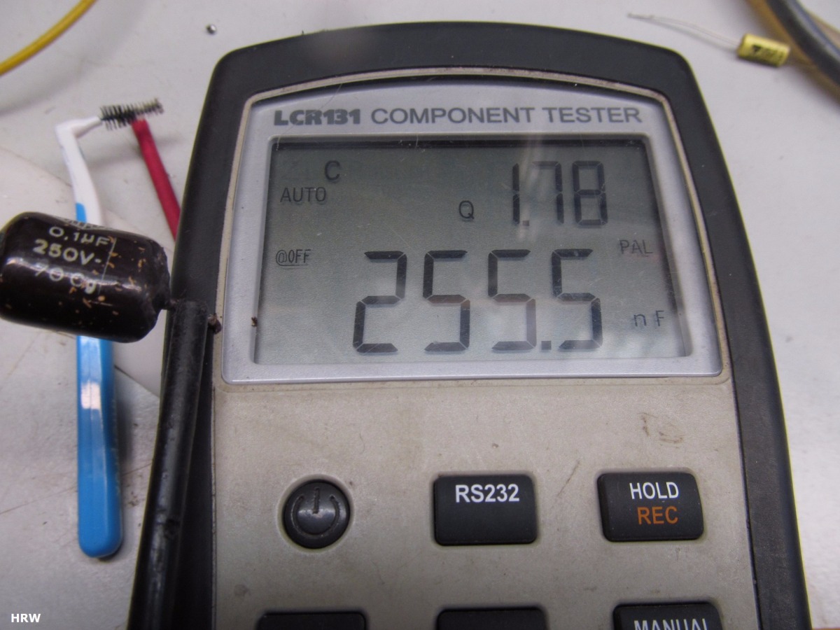

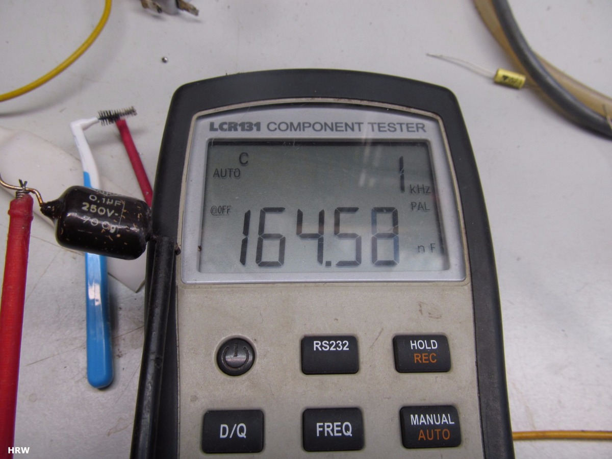

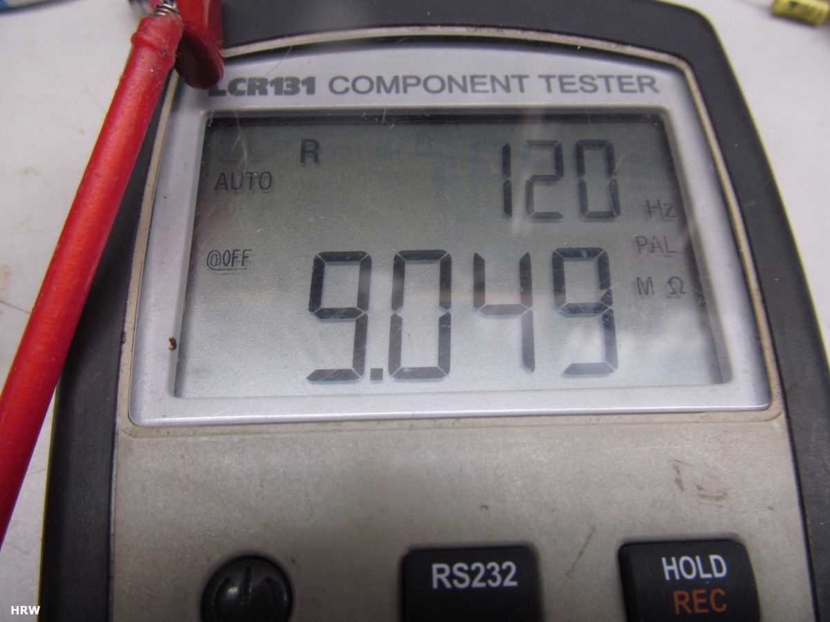

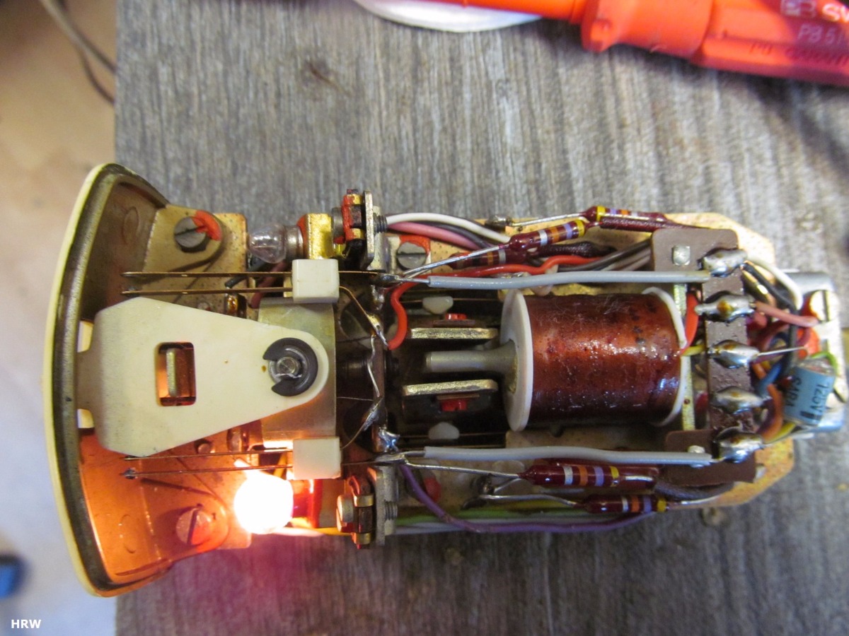

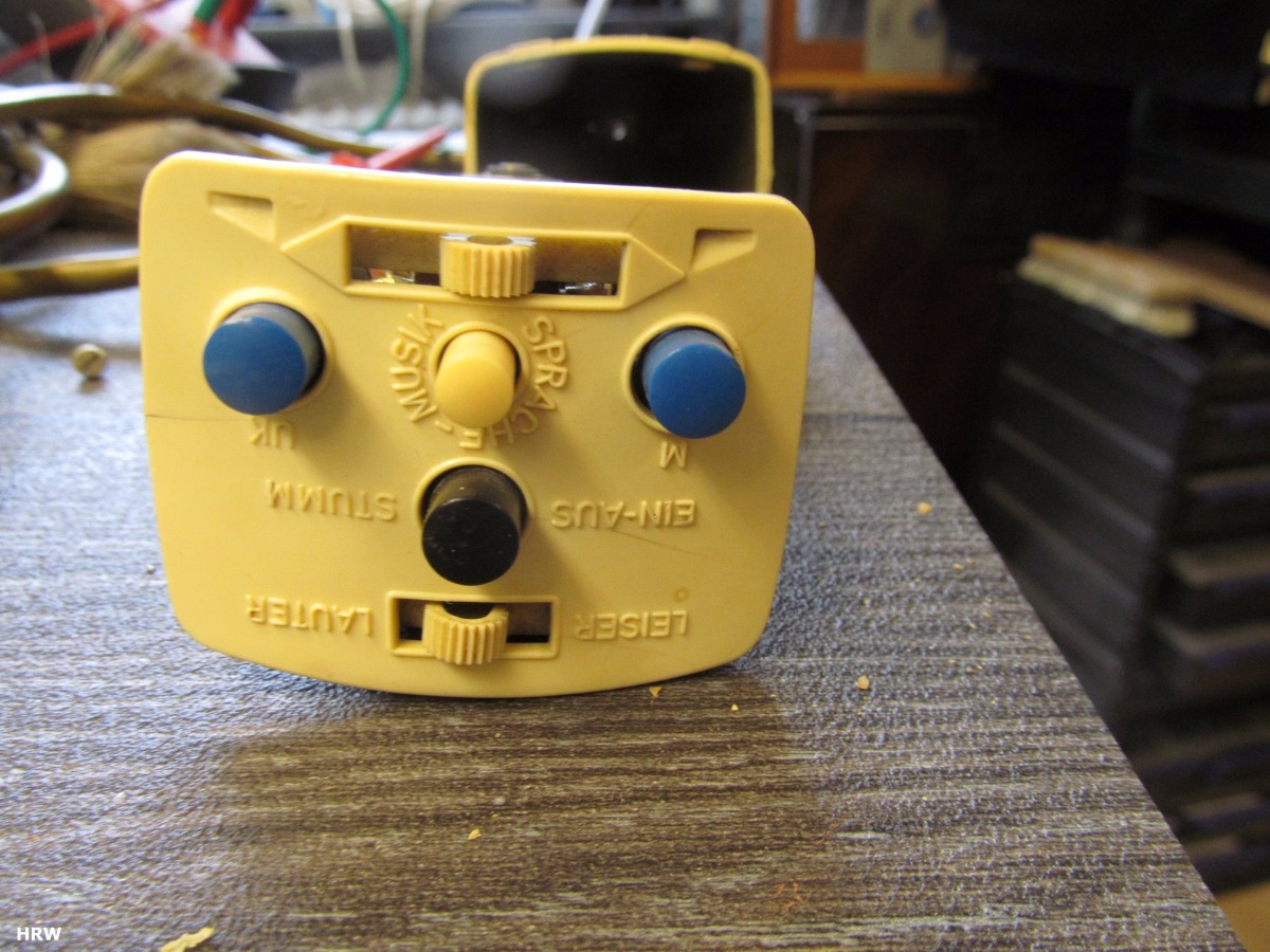

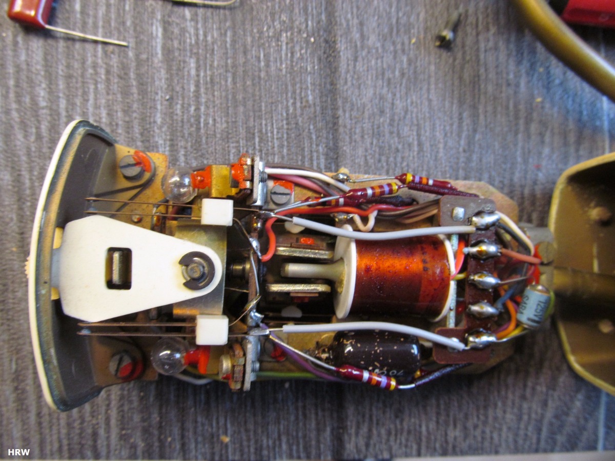

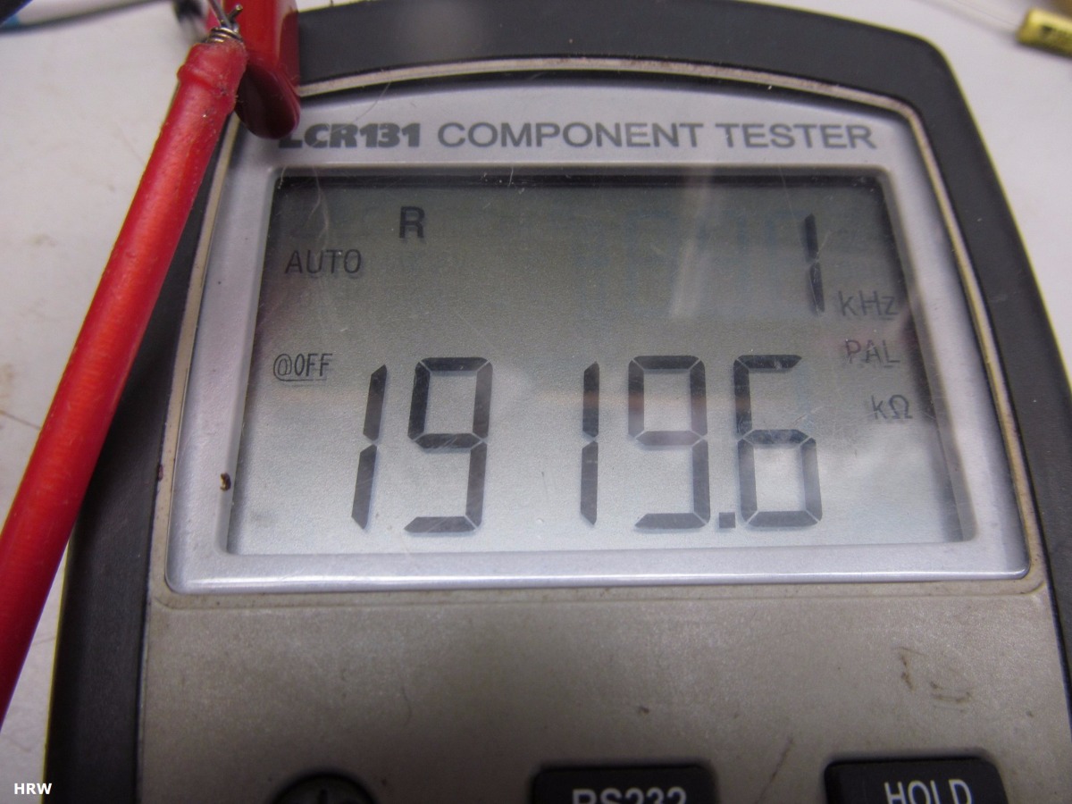

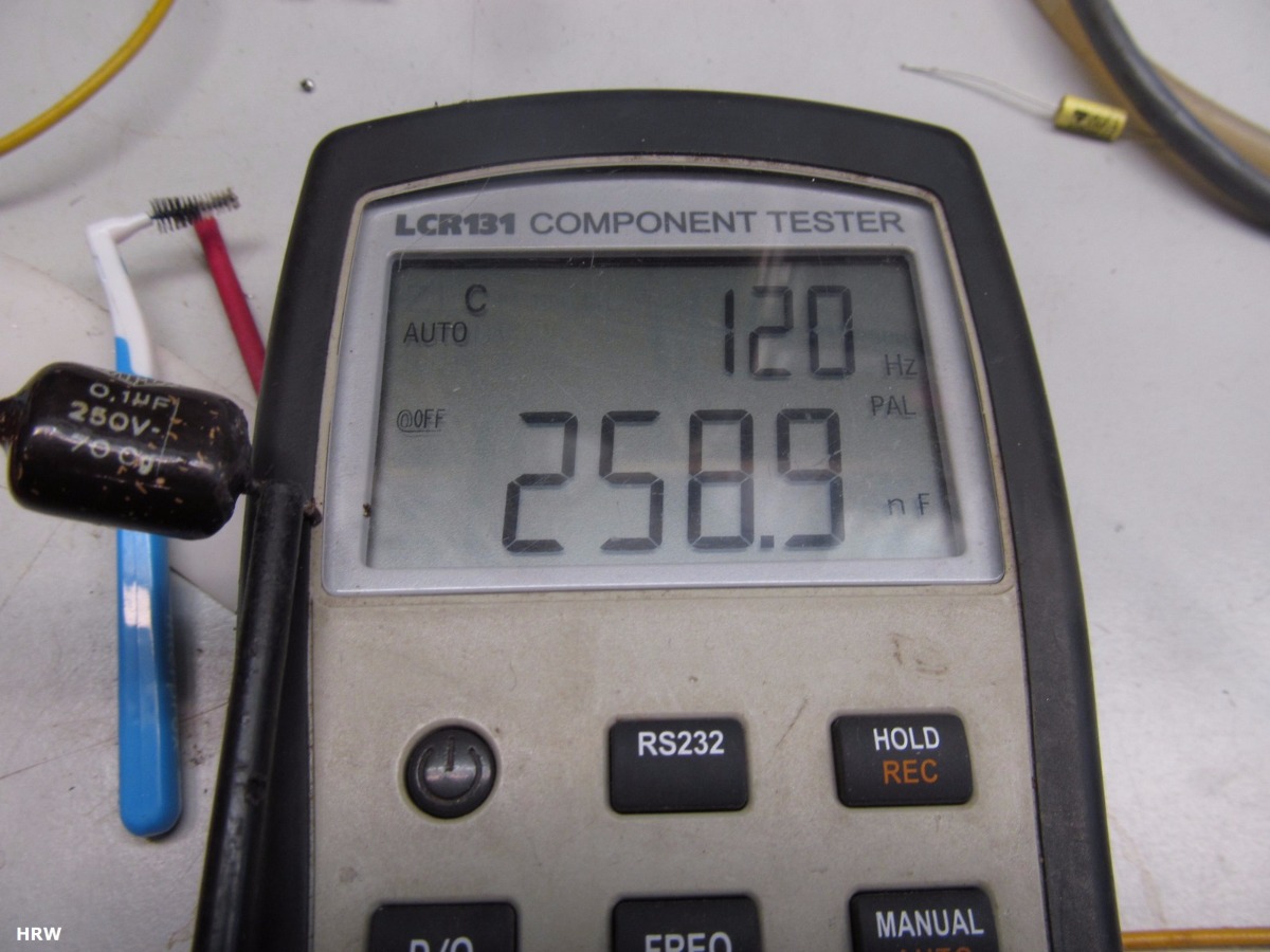

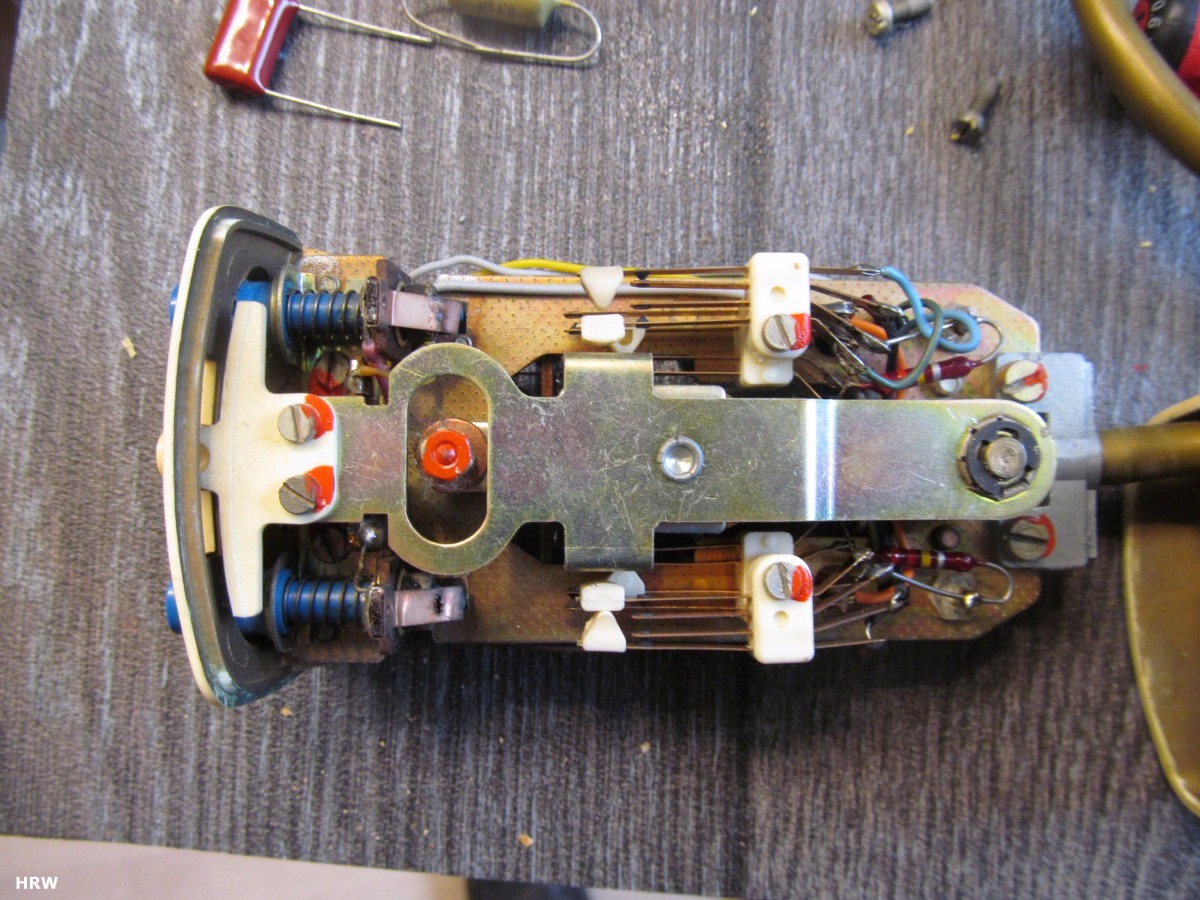

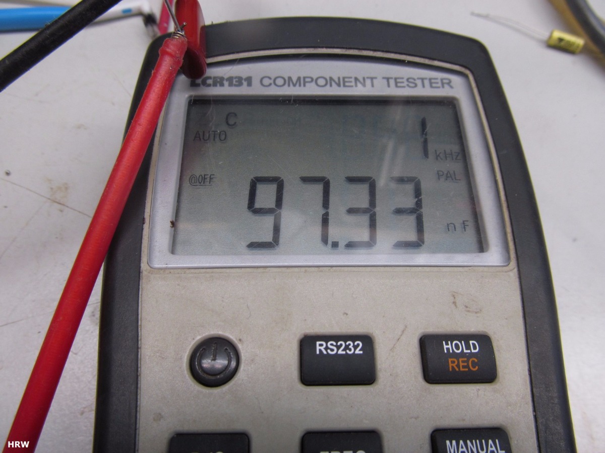

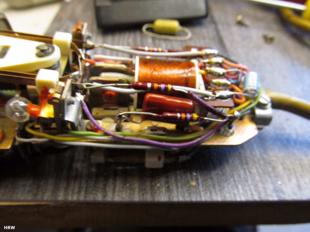

Zelden gewerkt aan zo een complex toestel als deze Saba. De meeste problemen zijn nu opgelost. Veel werk gehad aan alle contactjes van de relais. Nog een spanning probleem met de 2 FF89 Buisjes, alle spanningen liggen 20% te laag. De spanning +5 is als begin spanning al te laag.

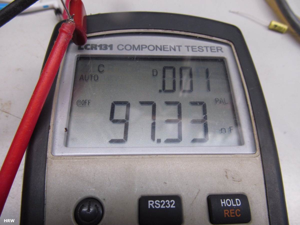

Als laatste de afstandbediening gerepareerd en nagezien. Vergelijk ook de metingen van de condensator eens tussen de oude en nieuwe. Je ziet dat de waarde erg varieert, ook met andere frequentie en hoe de D en Q waarde ontzettend afwijkt.

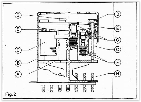

Lijmen zie ik als laatst mogelijke oplossing. Het is een zeer fraai filter en heel precies af te regelen.
Het komt heel precies om het staafje er probleeml;oss weer in te krijgen. Het goede nieuws is, dat er een vervangend filter is gevonden en is onderweg.
Verder is het ook nog zo, dat er ontzettend veel tijd in gestoken is en zoektochten naar ook andere onderdelen dat ik het niet af zou willen ronden met een oplossing die niet 100% is.
Het staafje D is gebroken en het fixeer puntje is weg.
