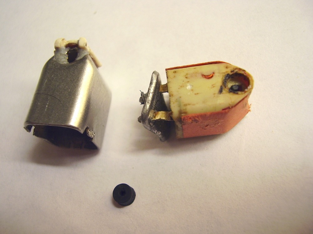

Hoi Peter, mooi en duidelijk verhaal.
Ik gebruikte daar uiteraard geen goede AG3020 en AG3021 voor. Die waren zonder meer
al defect.
Bijvoorbeeld dat het staafje van de naald gebroken is en een stuk in het element zit.
Overigens heeft John Hupse nog wel eens pogingen gedaan om DAT defect weer in orde
te krijgen, maar het element openen betekende eigenlijk slopen. Hij wilde dan ook die twee
rubbertjes vervangen.
Alleen dus bij defecte elementen bleek de plastic headshell ideaal om er een Ronette in te
zetten.
John Hupse is ook degene die met de oplossing kwam om rubber ringetjes om de twee
plastic uitstulpels te doen zodat de naald beter recht bleef en niet tegen die steuntjes
aankwam, wat uiteraard de weergave nadelig beïnvloedt.
Zo simpel is het.
foto van John Hupse.

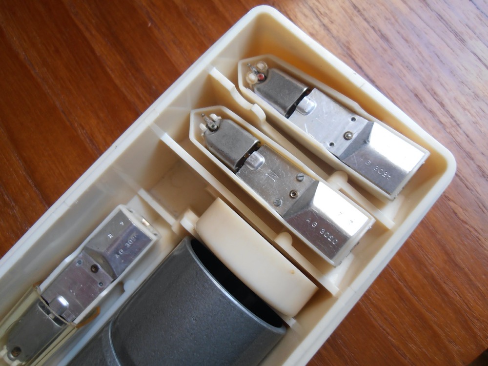

Ik heb hier nog nieuwe AG3020 en AG3021 liggen met gebruiksaanwijzing en verzegelde verpakking. Laat ik lekker zo, bruikbaar of niet.
Ik heb het broertje van de AG9128, de AG9169. Daar zit een AG2209 platenspeler in, ook met een AG3020/21 element. Daar kun je ook stereo kristal elementen op gebruiken en met een tweede versterker stereo afspelen. Daartoe zit een schakelaartje aan de achterkant en een aansluiting.
Door het wegbuigen van een contactje op deze schakelaar kan ik nu het stereo MD element AG3401 gebruiken en ik verzeker je dat dit prima klinkt, zonder brom ondanks de EF86 voorversterker. Ik moet alleen een doorverbindstripje gebruiken om het element mono te maken. Klinkt aanzienlijk beter dan de AG3016/GP316, hoe goed die ook zijn.
Met een ander doorverbindstripje kan ik desnoods nog een AG3020/21 gebruiken.
Maar je moet ook geen element met lage afgifte gebruiken, dan krijg je inderdaad brom. Daar is de voorversterker ook niet voor gemaakt.
Een GP410 bijvoorbeeld geeft 4 x minder spanning af dan een AG3020/3021.
Dat geeft een aanzienlijke lagere brom/signaal verhouding (24 dB slechter).
