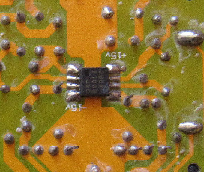

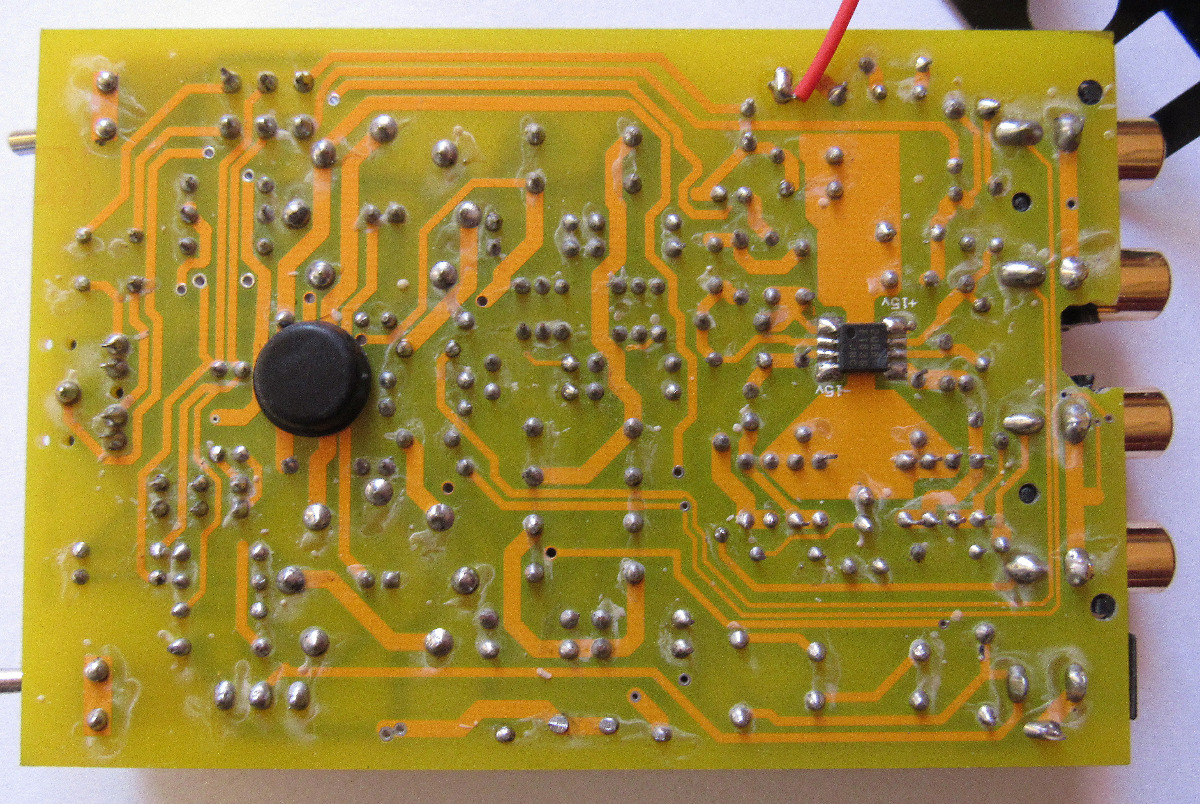

Bosch generatoren terzijde, ik zie pin 5 en 6 met elkaar verbonden. Ik durf een fortuin erom te verwedden dat de NJM2082 FET opamp wordt gevolgd door een kathodevolger. Om met Trump te spreken: sad... Jammer genoeg heb ik het ding niet op mijn werkbank en de foto's zijn maar uit één hoek maar ik denk hier wel snel uit te zijn.

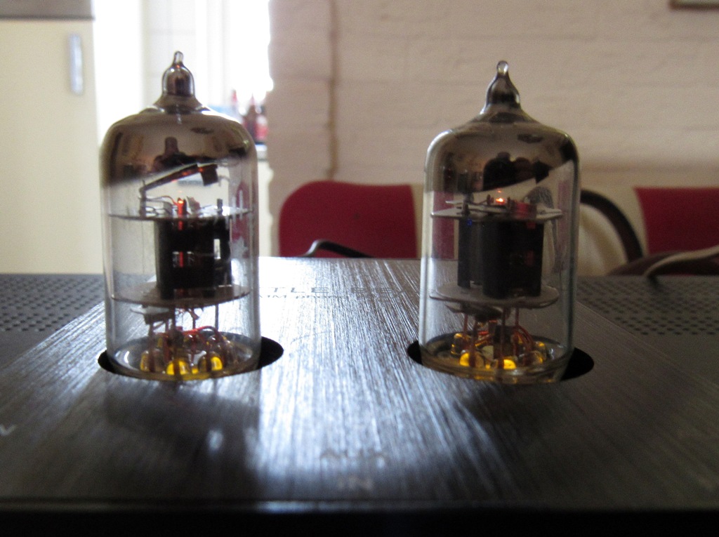

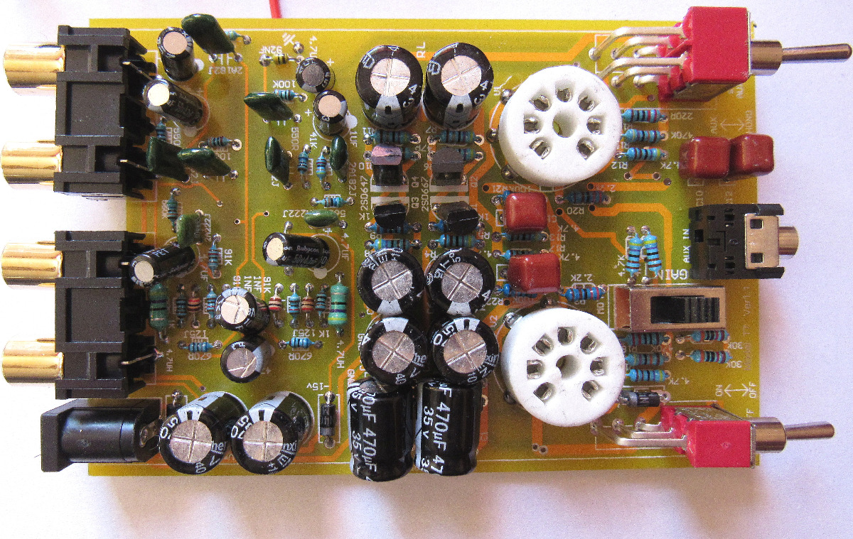

Wat ik voor de vuist weg zie hier is een dual opamp, prima geschikt voor een RIAA voorversterker. Wat die buizen erin doen is vooralsnog een raadsel.
Ga vanavond nog wel effe serieus reversen...
