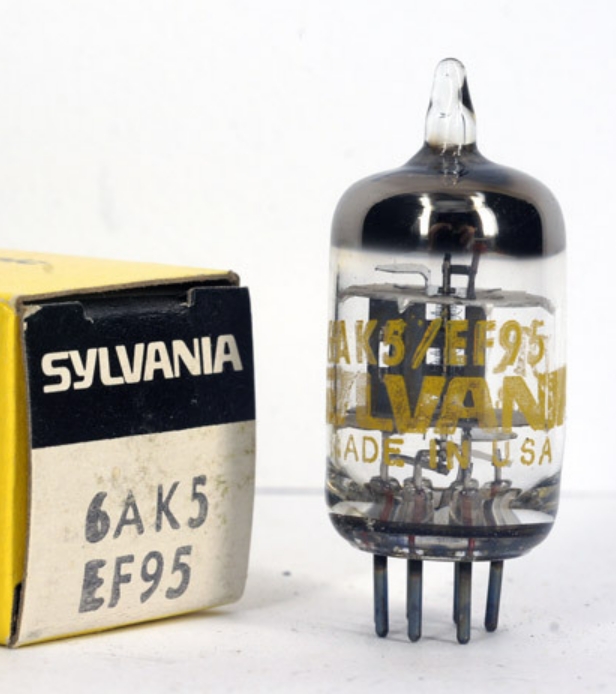

@Cees: er zitten Chinese 6J1 buisjes in, oftewel 6AK5/5654/EF95. Er is geen reden om aan te nemen dat de Chinezen slechte buizen maken hoewel er anecdotische aanwijzingen zijn dat ze niet goed zouden klinken. Ik begin ook wel steeds nieuwsgieriger te worden naar het schema van het ding, zeker omdat er halfgeleiders inzitten.
Overigens, nota bene: deze buisjes hebben geen afscherming a la EF86, zie dit plaatje getjoept van Frank Philipse's onvolprezen tubedata.org:
