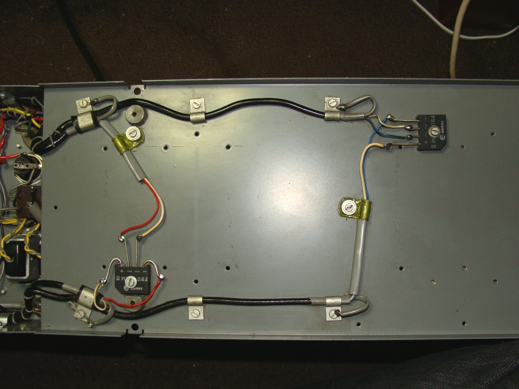

Waarom langen draad stukken aan de gelijk richter
Zoo dat de plus zoo wat op de draad klem komt
ik zou er ook een stukje pertinax of ander isolatie tussen doen
Zoo ook dat de koeling niet verstoort .Sorry hoor voor de opmerking
Als het niet geduld is .waren de door philips brug cellen niet goed ?
het lijkt mij overbodig te vervangen .? Huub

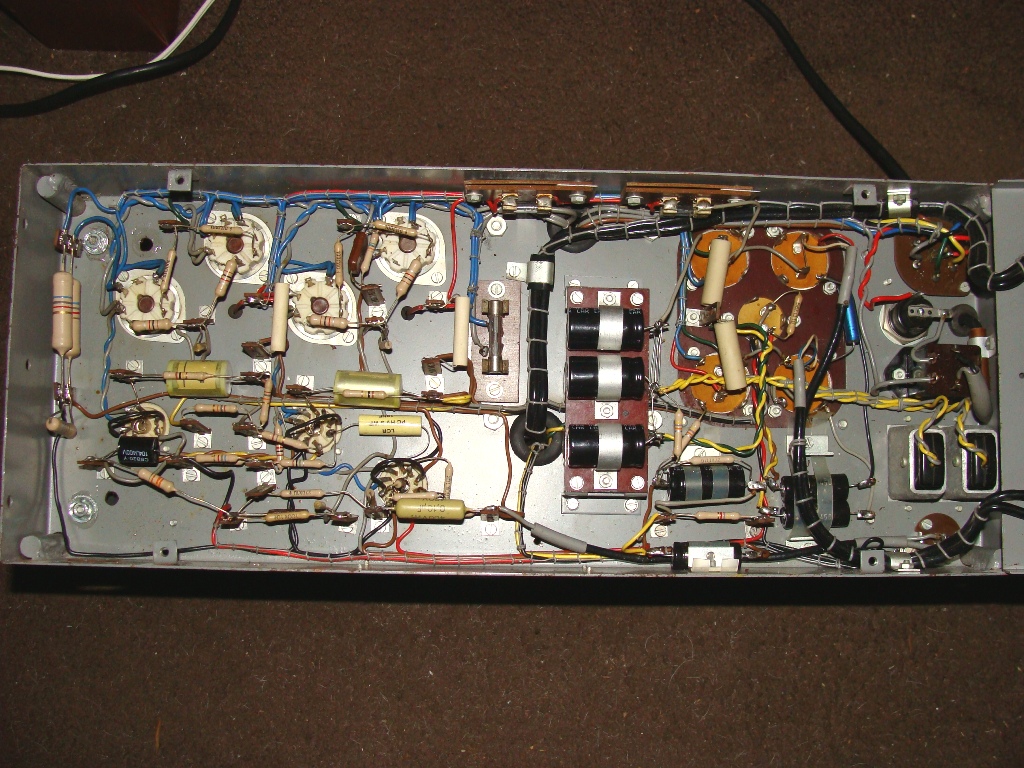

Bert, in je laatste foto zie ik twee condensatoren die min of meer doorzichtig zijn. Één tip: Gooi die er onmiddellijk uit! Mijn ervaringen met die condensatoren zijn erg slecht. Ze hebben veel last van spontane onderbrekingen. Ik heb verschillende jukebox versterkers gerepareerd die regelmatig storingen gaven en waarin die condensatoren gebruikt werden.
Trouwens, deze foto lijkt anders dan de eerdere foto, daar zie ik mosterd condensatoren zitten.
Op de bedoelde condensatoren staat het merk db.

Hoi Bert,
En dat is dan de finisch in touch.

Hoi Cees.
Dat is de volgende stap.
De eerste Selenium cel is al open gemaakt.

Bert,
Mooi geworden.En echt netjes gedaan.Hij lijkt wel nieuw.
Misschien is het een idee om die nieuwe SI gelijkrichters in de oude Selenium te verstoppen.
Dan is het echt helemaal af.

Betreffende de selenium gelijkrichters heb ik op dit forum in het verleden het een en ander gelezen en besloot ik vandaag omdat ze toch wat warm werden de exemplaren in de AG9007 preventief te vervangen.
Bert.
