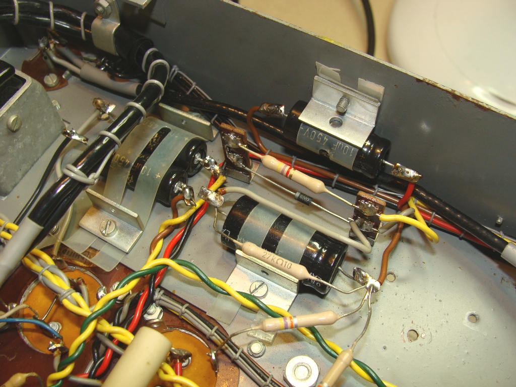

03 jul 2013 20:20 - 03 jul 2013 20:22 #33673
Beantwoord door Bert Kn in topic Vervolg revisie plus mijn bevindingen
Vandaag heb ik de kleine elco's te weten C2 C7 en C8 van 8 uF plus C12 50uF in de voeding vervangen.
Voor de 8 uF heb ik gebruik gemaakt van 10 uF A kwaliteit exemplaren 450 Volt.
Verder heb ik diode B8 OA85 vervangen om te voorkomen dat de eindbuizen in de toekomst als eierkolen gaan gloeien.
Verder heb ik na twee weken draaien de weerstanden nogmaals nagelopen deze zitten allen nog op de goede waarde.
Mijn bevindingen
De versterker is er weer een behoorlijke stap mee vooruit gegaan.
Hij produceert duidelijk veel meer power.
De AD5040 1200 Ohm waarbij hij 20 wat levert laat zich duidelijk meer horen dan de twee AD5046 speakers welke ik er voorheen parallel op geschakeld had waarbij hij 60 wat levert.
Om die te sparen zal ik ze maar niet meer aansluiten.
Verder is het totale klankbeeld ook beter geworden met name de basweergave heeft een sprong gemaakt de basregeling op de AG9004 welke wat hoger ingesteld stond staat nu op de middenstand.
Mogelijk dat ik in de ogen van anderen wat ver ga in de revisie niet gereviseerd klonk hij ook al erg goed.
Bert.
Mijn bevindingen
Bijlage componenten.jpg niet gevonden
Bert.
Laatst bewerkt 03 jul 2013 20:22 door Bert Kn.
