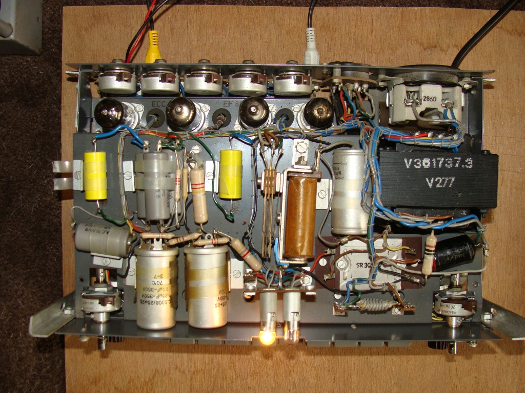

Gisteren heb ik de eerste stap in de revisie van de AG9007 gezet.
De batterij van 6 dubbel condensatoren eerder genoemd in dit bericht welke non polair geschakeld zijn moesten per condensator 2 x 50 Mfd zijn.
In het latere model gaf Philips daar twee maal een Elco van 320Mfd voor aan.
Dus heb ik er met 6 100 Mfd Elco's welke mooi past op de constructie zoals Philips het voor het consumenten model voor bedacht had er een non polaire van 150 Mfd van gemaakt.
De batterij van 6 dubbele Elco's welke er in zat had een waarde die daar ver van afweek.
Na deze ingreep laat hij al veel beter zijn tanden zien het totaal hoog midden en laag klinkt nog beter.
Nu nog wat andere schoppen in de goede richting.

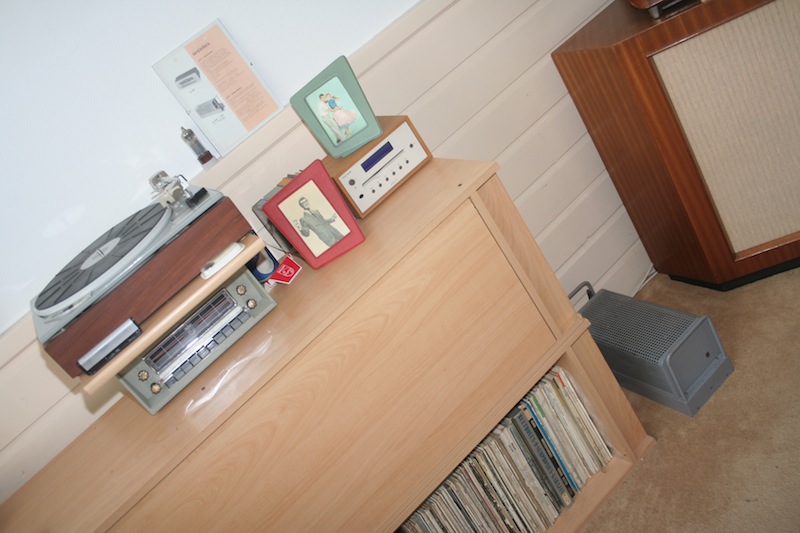

24 jun 2013 18:18 - 24 jun 2013 19:26 #33298 door Bert Kn
Beantwoord door Bert Kn in topic Revisie AG9004

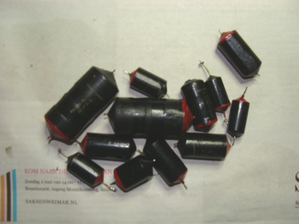

De revisie aan de AG9004 is inmiddels uitgevoerd.
Alle teer condensators zijn vervangen.
Verder had hij geen verlopen weerstanden .
Na inschakelen was er een verassing en teleurstelling :) :( .
Het totale klankbeeld wat al niet slecht was heeft een flinke oppepper gekregen.
De teleurstelling was een nogal hinderlijke brom ook met de volume regelaar in de laagste stand :angry: .
Vervolgen heb ik mijn tweede niet gereviseerde exemplaar ernaast gelegd en met de beste wil van de wereld kon ik geen fout vinden.
Vervolgen de AG9004 weer even op de eindversterker van mijn Sony set aangesloten en zowaar geen hinderlijke brom.
Eindversterker de oorzaak :s
Dus maar even de cd speler rechtstreeks via de passieve pre amp op de eindversterker aangesloten ook hier geen brom : huh .
Uiteindelijke oorzaak.
Voorversterker stond zonder jas aan op de grond vlak naast de eindversterker.
Verder uit elkaar gezet en de AG9004 op een verhoging en weg brom toppie .
De condensator C34 rechts van de bovenzijde moet ik nog vervangen een 1000 volt exemplaar had ik niet en 630 volt leek me wat weinig.
