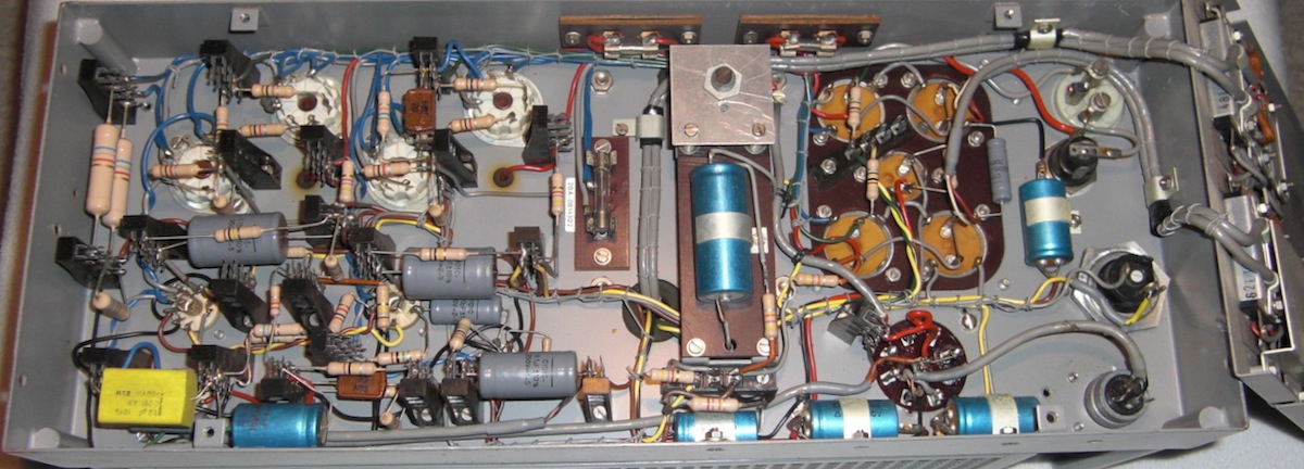

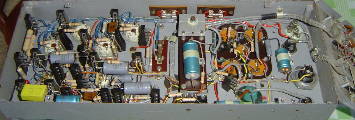

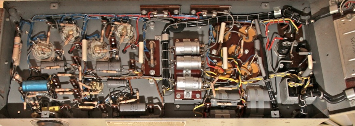

Het exemplaar van Max, zoals die van jou ook is, uit de jaren vijftig:
Het exemplaar van Robin, bedoeld geweest voor Phonogram:
Mijn exemplaar, idem als die van Robin:
Misschien kan je van jouw exemplaar ook een soortgelijke foto maken.
Dan heb je ook voor later de originele en de revisie versie.
Persoonlijk heb ik sowieso plezier van je bijdragen, al hoeven we het niet
altijd met elkaar eens te zijn, en je foto's zijn fraai.

Ik bedoel het gewoon vriendelijk, gewoon om het enthousiasme te delen,
want het blijft interessant om de verschillende exemplaren naast elkaar te leggen.
