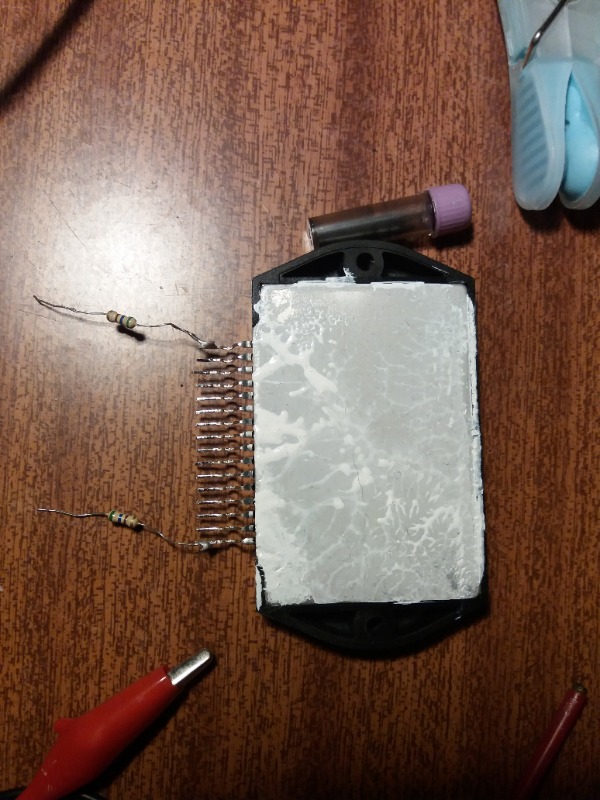

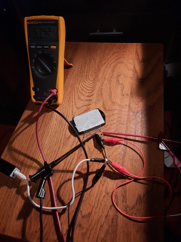

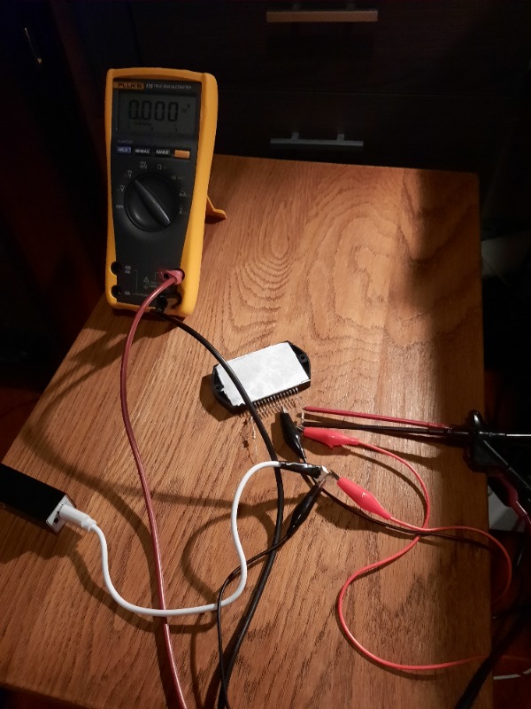

dit is de spanning tussen pin 1 en pin 7
dit is de spanning over de weerstand van 560R.
edit:
als ik deze afbeelding bekijk, dan zou ik toch ook een weerstandwaarde moeten kunnen meten tussen pin 1 en pin 7? want ik meet hier helemaal niets.

13 aug 2020 16:03 - 13 aug 2020 16:04 #85048
Beantwoord door PE9ZZ in topic AKAI AM-U33 geen geluid meer
Dit is allemaal OK. Maak eens een foto waarbij test 2 daadwerkelijk wordt uitgevoerd? Rechtsom of linksom, er MOET een spanningsval optreden over die 560R weerstand!

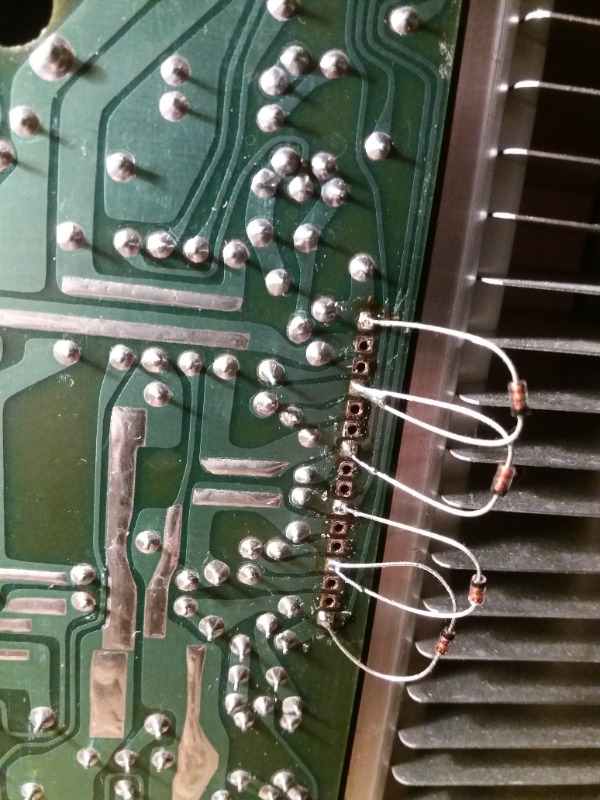

12 aug 2020 23:37 - 12 aug 2020 23:39 #85045
En dan maar hopen dat met DBT de boel wel stabiel blijft. Op
AK
komen we er ook niet echt uit. Zeker de rare meetresultaten op pin 3 en 5. En al helemaal test 2. Denk toch dat je iets fout doet. Maar wat kan ik hiervandaan natuurlijk niet zien...
