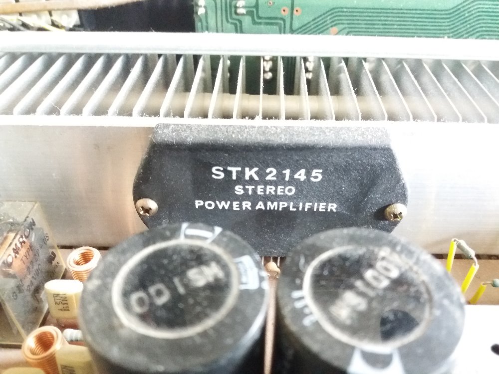

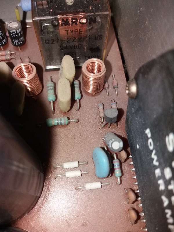

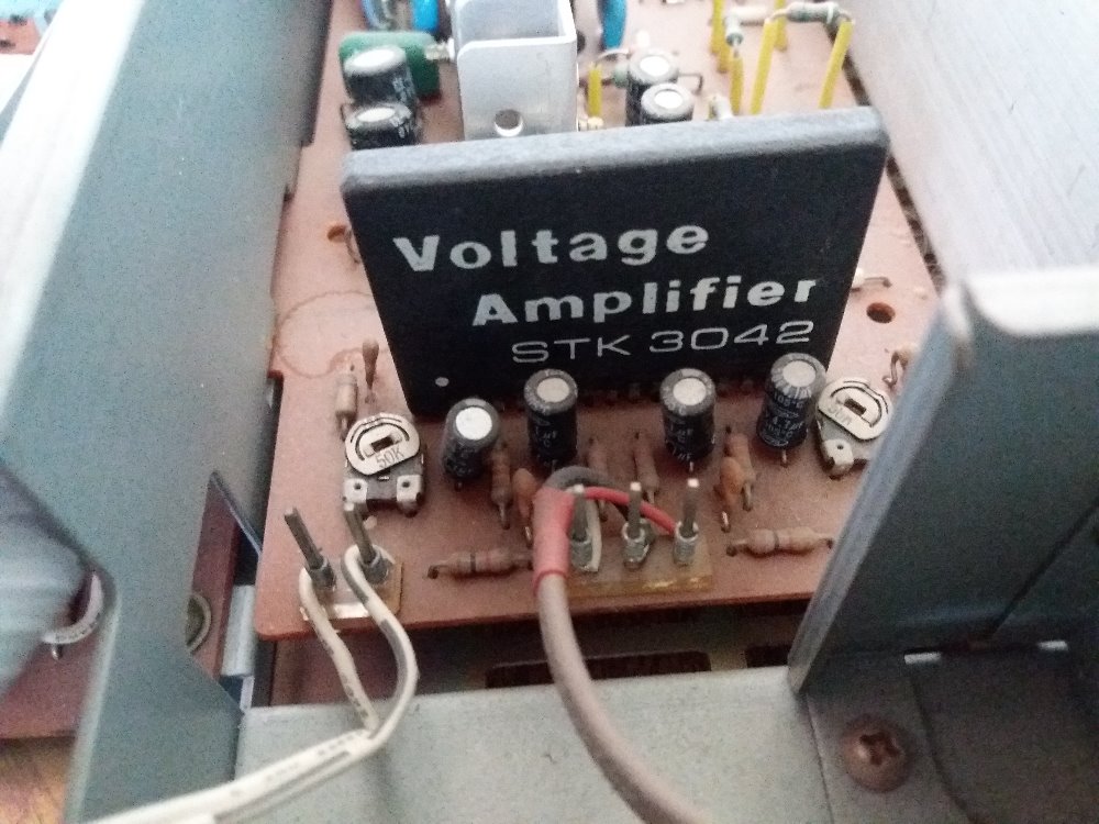

sorry voor de onduidelijkheid. maar als ik mag vragen, waarom mag er geen antwoord worden gegeven?
verder 'PE9ZZ' de zekeringen heb ik al doorgemeten, deze zijn allemaal nog intact. er is niet een van de 4 gesneuveld. dus daar kan het al niet aan liggen.
ik heb hier nog een aantal foto's van het apparaat, hoop dat dit de zaak verduidelijkt.
alvast bedankt, leemhuis01

Er zijn blijkbaar 2 uitvoeringen van deze versterker.
AMU-33 en AMU-33 J.
De ene met de STK463 stack en de andere met een andere stack en een driver stack.
Als ik de manuals bekijk zie ik ook twee totaal andere schema’s.
Let maar eens op de toonregelingen.
Alleen zijn de schema’s niet heel goed te lezen.
Eigenlijk gaat het om 2 totaal verschillende versterkers in dezelfde jas.
Welke heeft de “topicstarter”?
AMU-33 en AMU-33 J.

@Leemhuis01: heb je het ding al opengeschroefd? De AM dan? Waarschijnlijk liggen één of meer zekeringen eruit. F4, 5 en/of 6. Waarschijnlijk is je powerplak STK-463 ontploft. Het lijkt erop dat er niks anders opzit dan deze te vervangen. Ali of Feebay.
