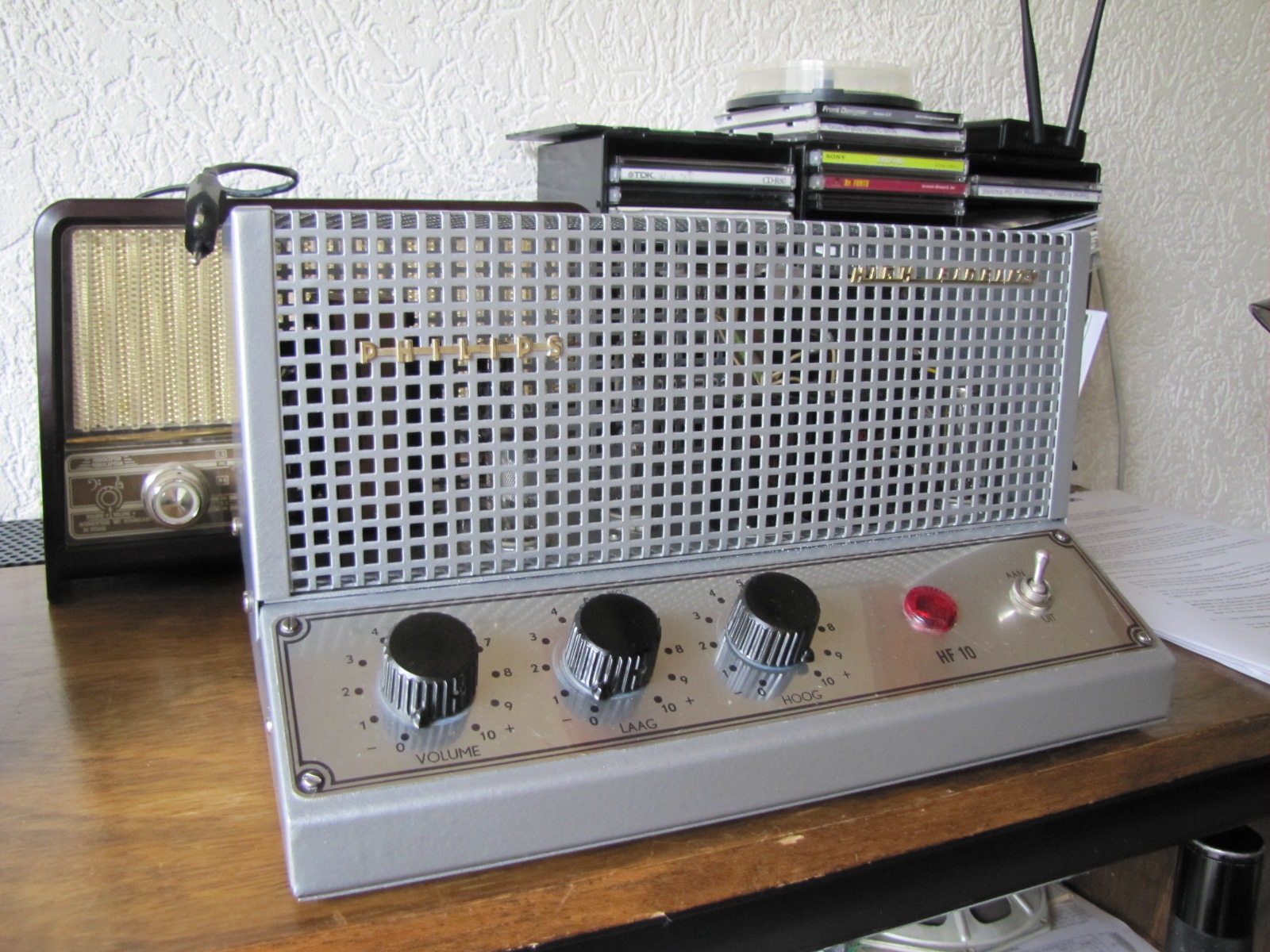

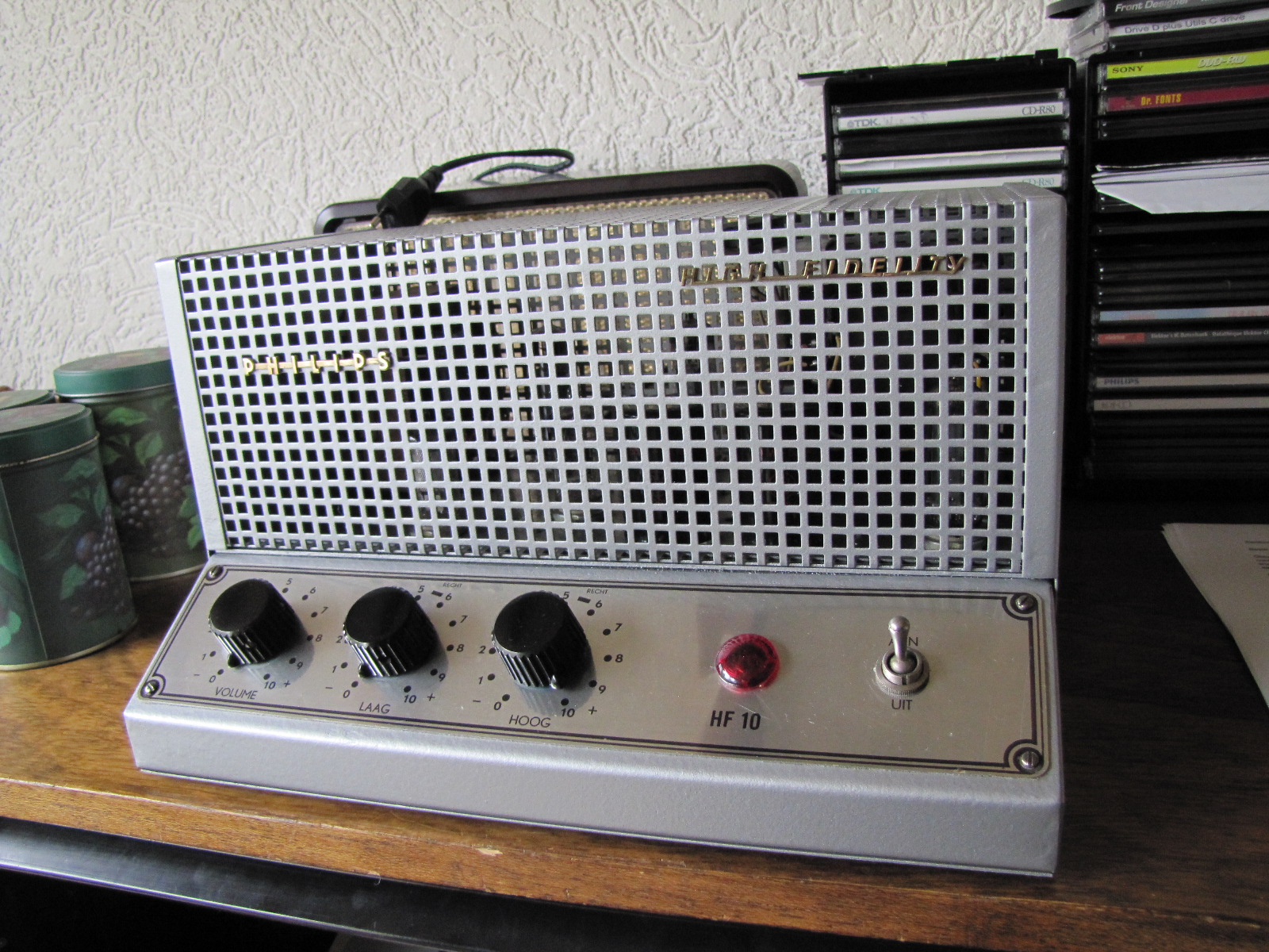

@ bert 61, Dit is de eerste die ik nu zie, waar op de kap Philips Hifidelety staat.
En geen roestige, maar een hele nette behuizing. Een hele mooie HF10.
@ Huub, Ja, deze versterker vraagt er om, gebruikt te worden.
