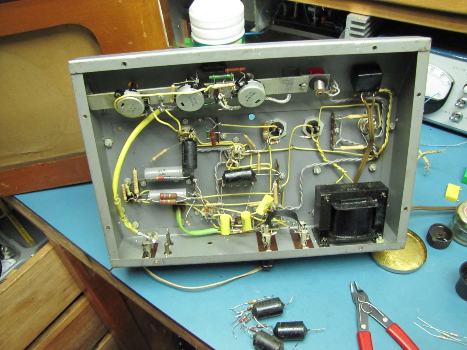

ik heb er tijdelijk even wat ingehangen en daar knapt het geluid meteen al van op :)

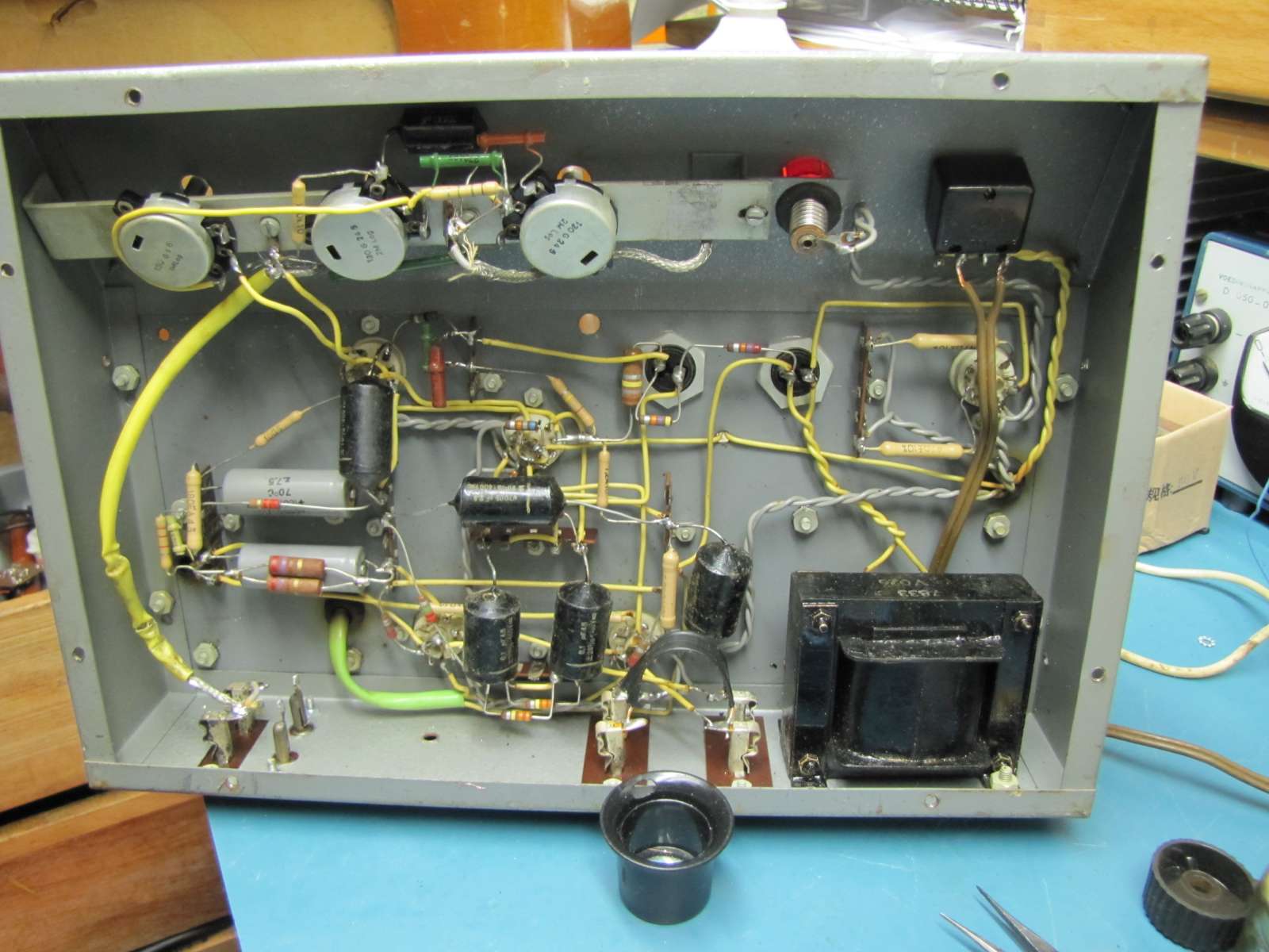

18 aug 2014 21:03 #45864 door bert61
Ik had er links en rechts al wel eens van gehoord dat ze na zoveel jaar niet goed meer zouden zijn
Ik heb een HF10 met 5 of 6 van deze teer kondensatoren er in
die werkt niet zo als het zou moeten
met een meet pen van de Multimeter op de ingang resulteert in een fikse brom op in de Luidspreker
waarbij ik de voorbarige conclusie trok dat het wel goed was met die HF10 :)
Maar met het signaal uit de hoofdtelefoon uitgang van mijn laptop is niet genoeg en klonk blikkerig :(
Met een step trafo 1-10 werd het nog slechter.
Dus de onderkant er weer afgehaald en de soldeerbout er in
De teercondensatoren 3x 100N en 2x 47N zijn allemaal te groot geworden
die van 100N zijn bijna 140N geworden en de 47N zijn 75N geworden
Is dit altijd zo bij die dingen :s
De weerstanden met kleurcode erop zijn ook allemaal veel te groot geworden meer dan 20-30%
