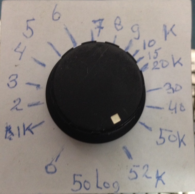

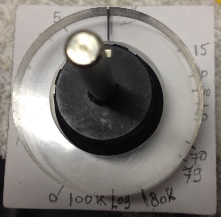

Hoi Tjerk
ik ben vanmorgen in alle vroegte om 100K Log Potmeter,s gereden
Die heb ik eerst een op gemeten voor ik de as op maat zaagde en er aan ging solderen
Die soldeer ik er dus NIET in
Piher 100K Log is krap 80K Log
ik heb van een stuk of 7 potmeters de weerstand gemeten
en een heleboel rare curve,s
oh verdorie eerst naar IE voor fotootje
trap er iedere keer weer in Stom

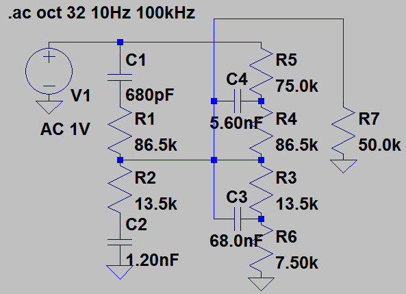

Met de waardes 20 maal kleiner komt er dit schema:

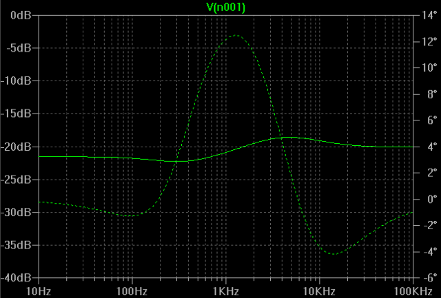

De bijbehorende respons:
De kronkel is hier iets anders, ik denk doordat ik voor de C's E12 waarden heb genomen en voor de R'en E24.

Met een laagimpendante bron (aaipad) is het circuit vrij vlak. LTSpice heeft het schema al, effe waarden aanpassen-

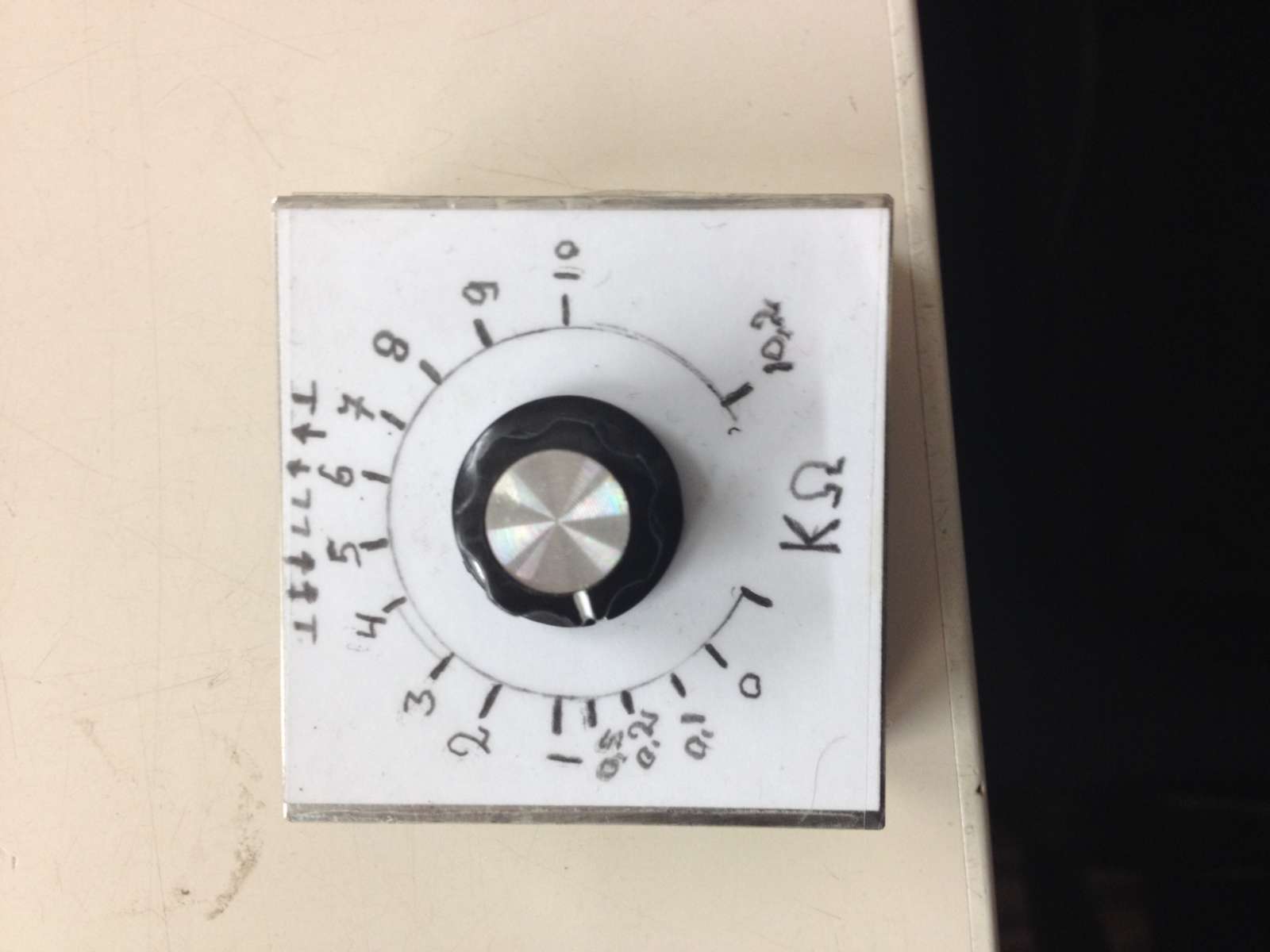

Cees je hebt eigenlijk helemaal gelijk
Maar ik ben NU op het punt gekomen dat ik *.*.D wil weten van Hoe en waarom
In een boekje staat dat ook vast en ook wel ergens te vinden op Youtube
Maar het zelfdoen is voor mij de beste leermeester
Maar ik ben een beetje onderste boven can de verschillen in Pometers
Ook dat wil voor mezelf ( en een ander evt . op een rijtje zetten
zie dit Nieuwe Lineaire potmeter
