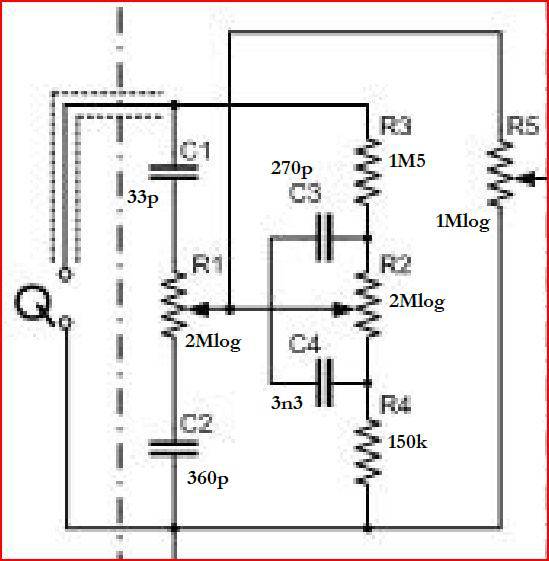

Nee Kristal Picup die heb ik toch niet Tjerk
Maar wel een aaipad :lol:
ik moet ff naar IE browser dan kan ik een plaatje erbij doen
alle waarden maal 20 van de condensatoren
en de weerstanden delen door 20
R1 en R2 worden 100k Log
R5 50K lOG
C1 33P x 20= 660P
C2 330P wordt 1N2
R3 1M5 wordt 75K
R4 150K wordt 7k5
C3 270P wordt 5N4
C4 3N3 66N
Kan jij dat zo door LT spce doen

Kan 't wel effe in LTSpice knallen...? Bedenk wel dat nu een kristalpickup niet meer kan worden gebruikt.

Ja Huub
ik ga het toch nog eens proberen alleen de toon regeling met Piher 100K om te bouwen
Waarom : uitroeptek
omdat een kerel zich uit de naad heeft getypt gerekend om mij te helpen om dit naar 100K om te bouwen
en die wil ik niet teleurstellen
Hij heeft berekend dat het aan de verschillende curves van de potmeters zou liggen
Maaar nu ff niet Koorts van wat weet ik niet
Waarom : uitroeptek
