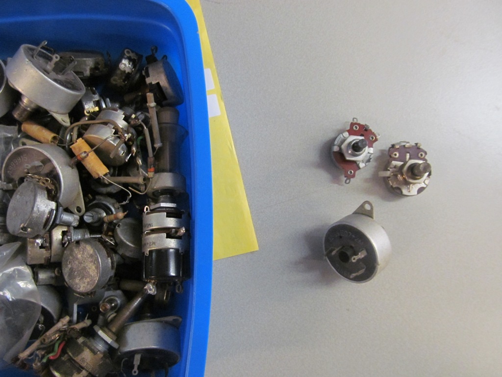

ik heb daar inderdaad een verkeerde waarde hier gepost moet inderdaad 6,6Nf zijn is is 6N8
ik heb een potmeter open gemaakt waar ik bij wil De Koolbaan , daar kan ik niet bij komen Cees,
Dus ik weet nog niet wat ik doe, ik ben geneigd TDK potmeters van 35 euro te gaan kopen om zeker te weten
dat het dan op gelost is
Maar als ik dat hier aan de directie tafel voorstel ,Dan wordt ik uitbesteed denk ik :lol:

11 sep 2014 06:36 #46501
Beantwoord door hkruis in topic Teer Condensatoren in de Phillips HF10
11 sep 2014 06:29 #46499
door bert61
Beantwoord door bert61 in topic Teer Condensatoren in de Philips HF10
Hoi Cees
ik had gelukkig de laatste situatie ( welke redelijk is ) nog niet uit elkaar gesoldeerd
en daar kan ik wel mee leven om eerlijk te zijn
Maar ik ga eens doen wat je voor stelt en die krakende potmeter open maken zonder hem te vernielen.
en eens kijken wat ik daar aan kan doen.
bedankt voor de tip
