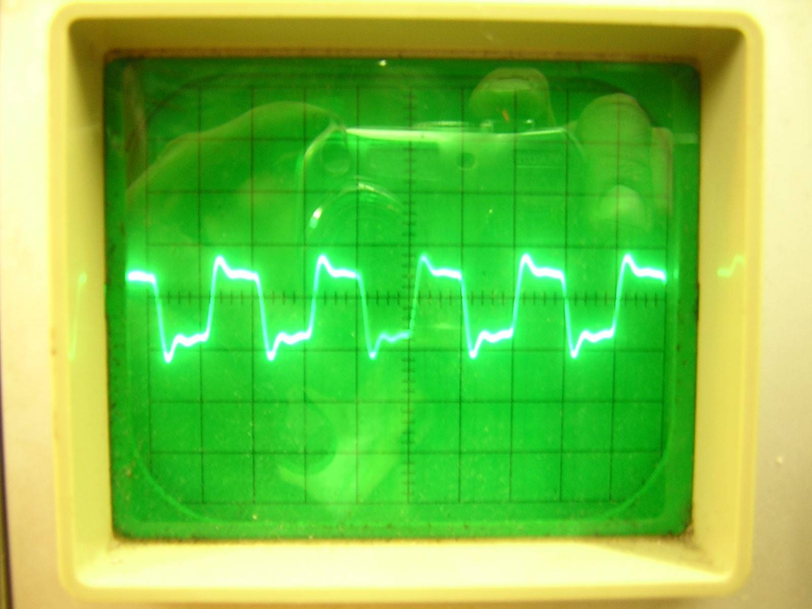

maar toch zit er nog iets bij de blokgolf een rimpel
Ik heb ook wel eens opgemerkt
Zoo dra met de metalen kap op de versterker doet
Dan komt er een resonatie tevoorschijn
De kerne van de trafo,s circle rond de versterker .
Wat ik hie nu ziet dat lijkt er wel wat op
Maar Maurice helemaal mooi vind ik de blok niet
En geheel strak Er zit wat bij .

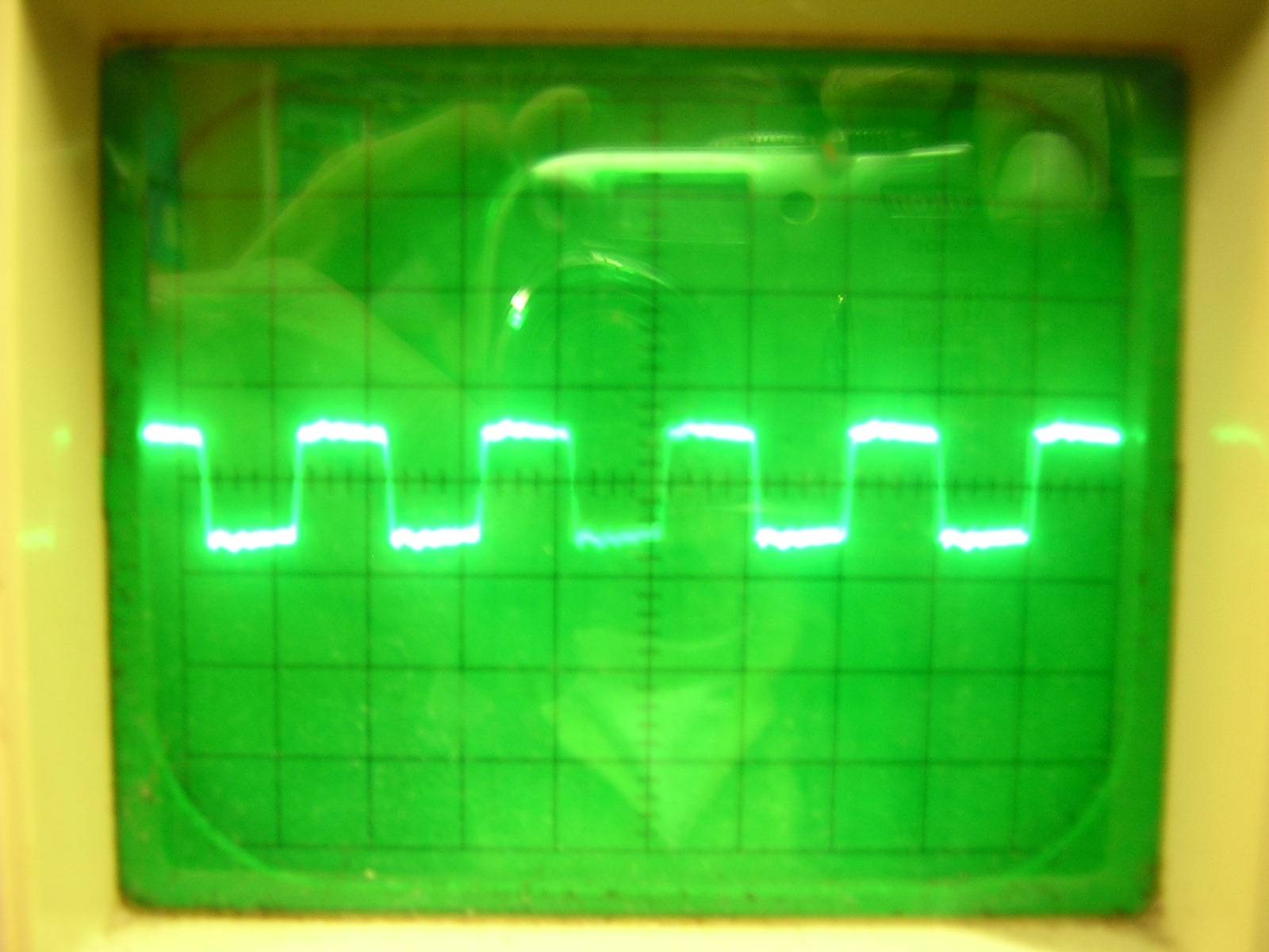

Verder een test ooit gedaan met mijn 2 HF10's.
De keurig netjes opgebouwde HF10 -input blok 10kHz
De HF10 die er betreft opbouw niet uit zag een blok van 10kHz

Dus de luidspreker uitgang aan een 4 of 8 ohm weerstand weerstand verzwakker en de hoofd telefoon aansluiten
Een spectrum analyzer via mijn DAC 24 bit 96 khz en de Computer met een stukje software
Geen idee hoe betrouwbaar dat is
Maar kan wel een paar controle punten doen op de ouderwetse manier met een Toongenerator en de Osciloscoop
