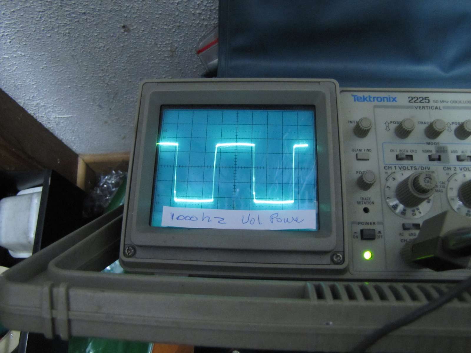

zou t Tjerk ?
ik hoor er niks van zal eens kijken of ik dat beter zichtbaar kan maken
Bedankt voor de tip!

Toch nog wel een hint van oscillatie op de neergaande flank...
Tjerk
Tjerk
30 aug 2014 13:02 - 30 aug 2014 13:04 #46150
door bert61
Beantwoord door bert61 in topic Teer Condensatoren in de Phillips HF10
Alle weerstanden die afweken vervangen
de 470Pf op stuk lijst C8 was in mijn HF10 1500pf
en de weerstand R11 2k2 in plaats van 3K3
Dus die heb ik vervangen door de waarden in de Philips stuklijst
Echter er was wat uit slingering te zien wat erger werd als de frequentie hoger werd
dus heb ik met try and error toch weer die 1500Pf gemonteerd
met 1000 hz toon regeling neutraal ziet een blok er zo uit
