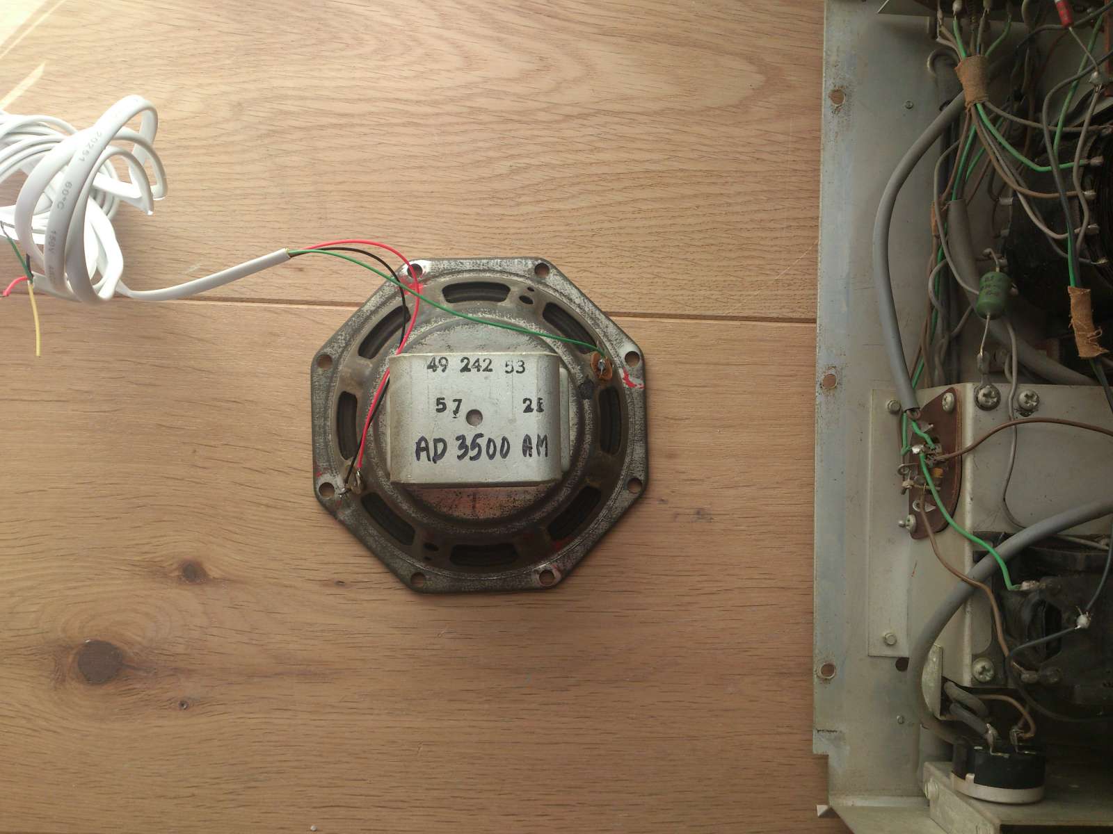

Als je de luidspreker gewoon met een ohmmeter meet, hoeveel geeft hij dan aan? Hij kan defect zijn, of verkeerd geïdentificeerd. Als ik zo snel eens Google dan vind ik dat het codenummer 49 242 53 wel eens van een AD3500BM zou kunnen zijn, dus 400 ohm. De ohmse weerstand is waarschijnlijk iets lager dan de impedantie.

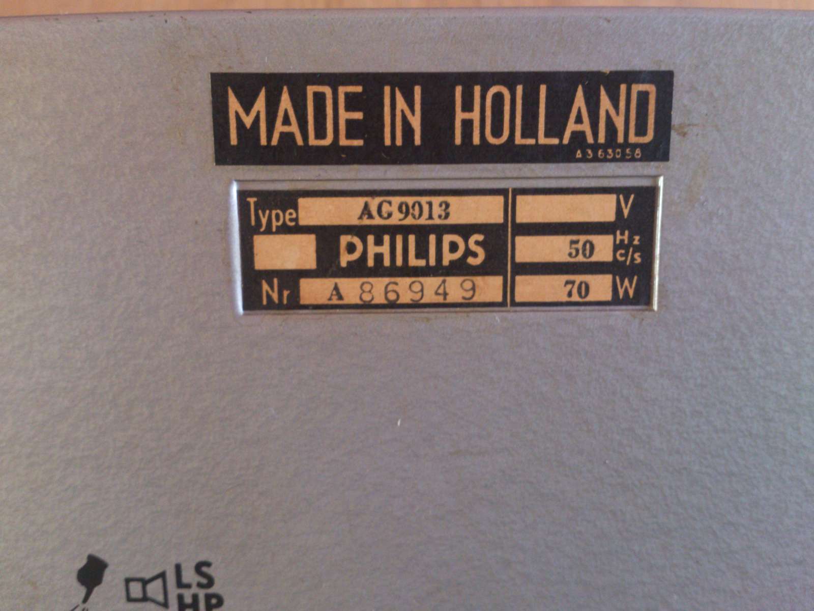

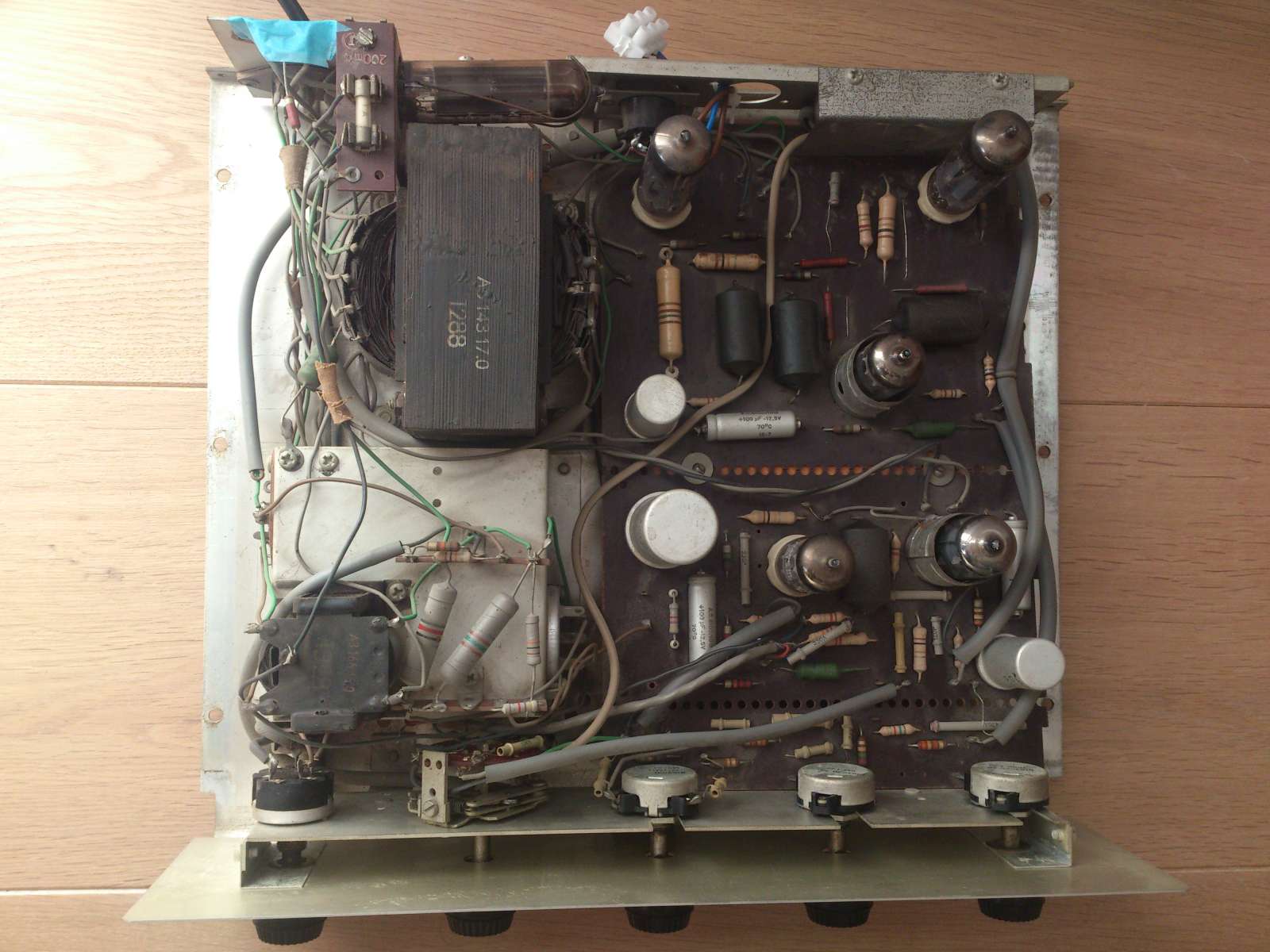

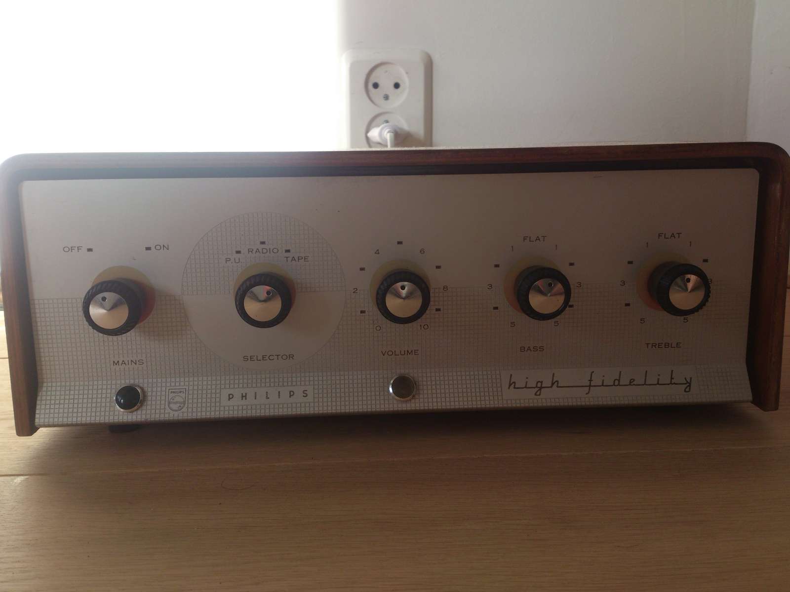

Onlangs kocht ik deze oude AG9013 buizenversterker. Via eBay wist ik een 3 watt 800 ohm speaker op de kop te tikken. Vervolgens heb ik de versterker schoongemaakt en alles aangesloten.
Ik heb op alle verschillende mogelijke manieren geprobeerd om de speaker aan te sluiten. Uiteindelijk komt er wel geluid uit de speaker, maar helaas is het geluid veel te zacht. Misschien gebruik ik verkeerd draad. Bij radio Rotor in Amsterdam vertelden ze me dat CAT5 draad waarschijnlijk wel zou moeten werken.
Ik heb verder gecontroleerd of alle buizen gloeien. Daar lijkt optisch niks mis mee te zijn. Ook heb ik de knoppen met wat contactspray ingespoten.
