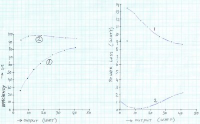

Deze grafieken geven de uitkomsten van de metingen weer bij 50 HZ.De linker grafiek geeft het rendement van de transformator weer.
De rechter grafiek geeft het vermogensverlies in de transformator weer.
Lijn 1 is voor de EI-kern transformator.
Lijn 2 is voor de ringkern transformator.Zoals te zien is, geeft de ringkern transformator veel minder verliezen dan de EI-kern transformator.
bron olino.org , dus René D hoeveel energie stoken we op in de ringkern ?
Lees daarover maar eens de bevindingen van Ir.Menno van der Veen .
